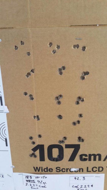

Да,вот как 00.2 на мишени выглядит ,по списку на верхнем фото
Четвертая и шестая группы хорошие, правда в четвертой с навеской 44,5 - разброс. А лучшая 45гр.:)
