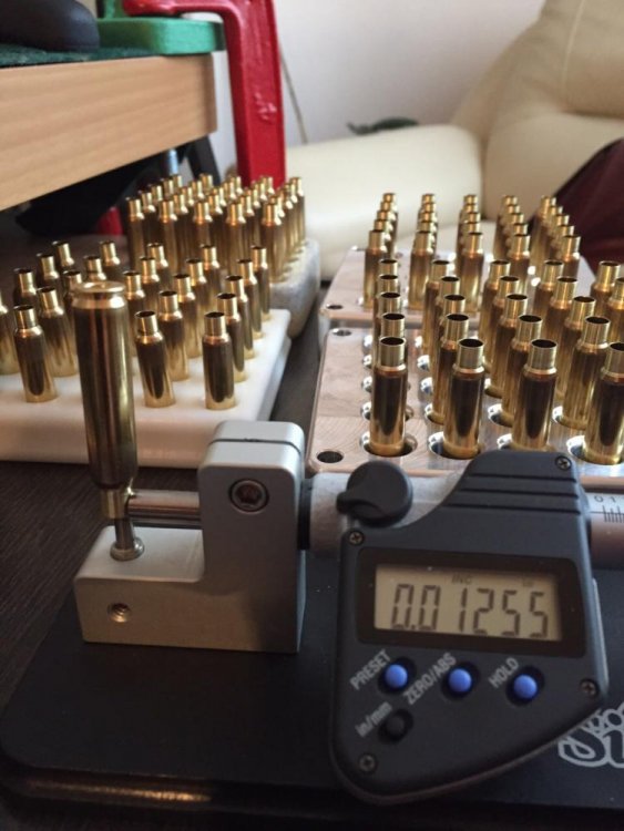

Значит осталось понять что мне надо для измерения стенок, микрометр с вертикальным штоком и ценой деления .0005 или надо точнее?????
Если позволяет бюджет, то это Mitutoyo 395-363 .
Весь топовый инструмент указан в двух темах на этом форуме, в этой и в соседней. Попробуйте перечитать, информации много, с одного раза всего не уловить.
микрометр надо точнее конечно - 0.00005 иначе смысл теряется стенки мерять . У меня была голова с ценой деления .001 мм китайская с точность 0.005 ( можно было призму проверочную мерить 20 раз и каждый раз разные показатели в пределах .005мм были ,так что точность прибора должна быть не меньше одного деления , у митутойя старрета и мора они всегда соответствуют шкале а вот у RSBC нет. про синклер не знаю не было у меня их.
[ATTACH=CONFIG]8481[/ATTACH]
Лучшая штука на мой дилетантский взгляд но ценник 640 евро! Блин очень хочу но дорого.

Толщину шейки мерить ТОЛЬКО с шариком с одной стороны иначе не получится. Любая нормальная точилка будет снимать столько сколько вы выставите , даже 0.00005. У меня ПМА точилка с микрометром по совету Игоря НСК-И купил , мне очень вкатила. Микрометр нужен для проверки - сколько в итоге получилось. Тут все в принципе относительно - можно и просто сделать стенку гильзы равностенную , примерно так сказать , в итоге натяг будет не 0.002 а какая нибудь другая цифра но это тоже не значит что все - не полетят пули никуда. Все полетит и полетит нормально. Но все тут пишут о правильном инструменте , о том который нужен для того что бы добиться максимальной одинаковости каждого патрона что и даст вам кучность. По этому в самом начале есть перечень всего необходимого инструмента для этого а что вам покупать это ваш выбор, там показаны лучшие , я взял все по этому совету кроме микрометра для измерения толщины стенки шейки гильзы, но рано или поздно и его куплю от фирмы митутойя.

Можно , но не удобно вам будет это индикатором делать- очень чувствительный прибор . Постоянное дрожание стрелки будет напрягать что не верно размер сняли. И еще один момент на индикаторе часового типа с точностью и шкалой 0.0001 диапазон .008 ( вся шкала по кругу) а мерять надо 0.016 9 для 308 калибра) такое можно сделать только со шкалой в 0.0005 а в них обычно и точность 0.0005, а этот диапазон уже не совсем соответствует требованиям . 9 зря так углубились, стрелки уже все давно перепробовали и тут представили самый правильный и УДОБНЫЙ инструмент для каждой задачи! Самый удобный это тот что на фото выше( трещетка обязательно очень помогает делать корректный замер) , но можно еще простым микрометром с опорным шариком ( с трещеткой) но его надо закреплять как то , тисками или струбциной. Точность прибора должна быть не ниже 0.0001 а лучше 0.00005 .

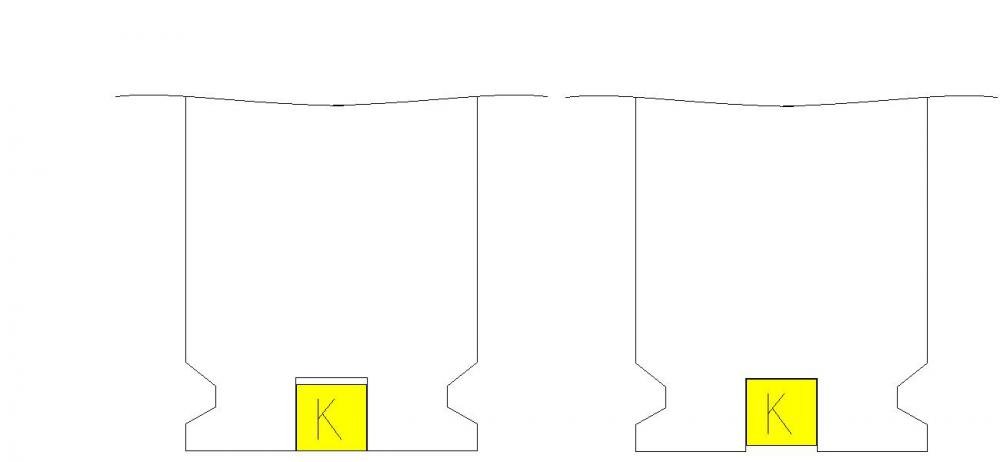

Парни подскажите такой момент, новые гильзы 308 палма даже без фрезеровки капсюльного отверстия капсюль садится ( если до упора) чуть глубже уровня донца гильзы, как надо его сажать правильно - в уровень с донцем или все таки до упора и пофиг что он чуть глубже будет ( на 0.0035)?
