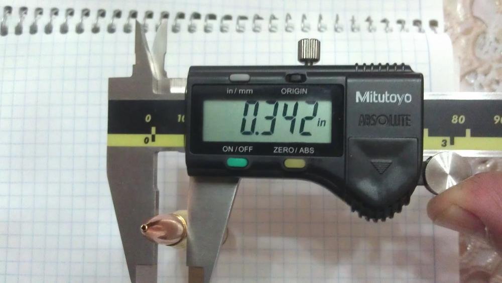

У меня на Реме 308к. после выстрела получается 0.339-0.342, одинаково замерить не получается, не равномерное раздутие. Собранный патрон 0.333 - гильза НОРМА, стенка 0.0125, бушинг 0.332. Кучность винтовки при этом 0.15-0.2 моа ( если не "косячить" с вкладкой :)).

epho не спешите точить , сделайте замеры dallas писал что у него были гильзы от 0.015 до 0.0155 это значит что вы сможете на 0.0145 проточить такие смело, а это лишняя тысячная в толщине стенки , всё меньше дуться будет. Если так получится то патрон будет 0.337 при неке 0.344 и 0.007 на раздутие, уже по меньше будет.

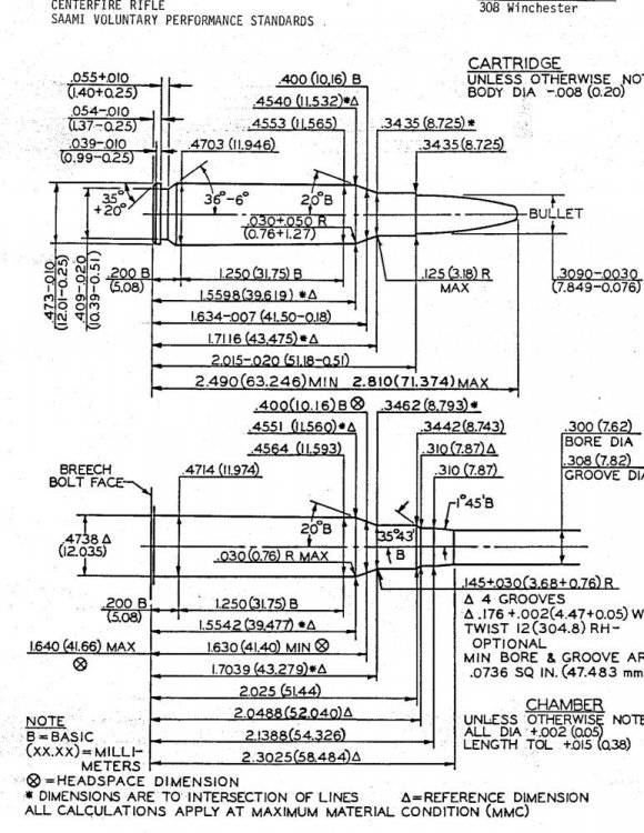

Да так и есть, для разных гильз разного производителя, чтобы винтовка была всеядной, к тому же может попасть грязь, снег, вода вместе с патроном и в этом случае может быть избыточное давление. Тесный нек всем не нужен, то есть массовому потребителю, это спорт в чистом виде. По этой причине и есть стандарты CIP/SAAMI , которых придерживаются и производители оружия и производители патронов, таким образом можно твердо быть уверенным, что патрон кал.308 Win можно использовать в винтовке любого производителя кал. 308 Win.
Так все таки по допускам по раздутию шейки , есть какие то нормативы или допуски сколько считается нормально без потери кучности раздутие шейки при выстреле? Влияет ли на жизнь гильзы если раздутие будет на 0.008?
там определен верхний и нижний предел, в этом промежутке имеют место любые варианты
пример: партронник - НЕК .344", патрон Федерал кал. .308win НЕК .342", патрон Норма - .333"
