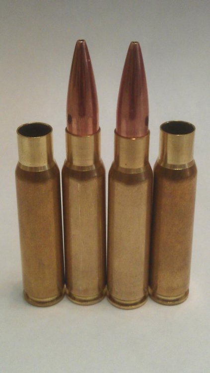

Вот добрался и я до этого места. неоднородный заход на плечи. Гильзы новые Лапуа.
Триммер ПМА, точилка ПМА. Резец 23 градуса на 308 гильзе. Опустил плечи в размер. Шелхолдер (не помню произв) касался матрицы (Реддинг) до упора. Размер получился одинаковый (все в одном диапазоне вокруг одного значения), но не постоянный если вращать гильзу в компараторе плавает + - 0,001 может 0,002. Думал из-за донца так. Так же было на чужих б/ушках когда тренировался, после обдува исчез этот эффект. Подрезал.
Получил как на фото, волна только меньше раза в 2. Но она есть.
Как лечили? Неужто не дожаты плечи? Тогда только подрезать шелхолдер???
В общем 4 штуки прокрутил, остановил процесс.
Прочитайте, пожалуйста, следующее предложение после процитированного.
Не "неоднородный заход", а недостаточный заход на плечи.
Такой же результат получится если недостаточно глубоко зайти на плечи, так как толщина стенок плечей также может быть неоднородная, дело не только в подрезке.
Нужно опустить пилот в точилке на 1-2-3 тысячных и зайти на плечи глубже.
Дожатие плечей, шеллхолдеры здесь не причем ИМХО.
В результате более глубокого заходя может появиться ступенька, она легко убирается полировкой стальной ватой. Это даже не ступенька, а что-то типа стружки получается. После выстрела она уйдет внутрь.
Чтобы не испортить случайно все гильзы, можно сделать одну, разрезать дремелем, убедиться в результате и величине захода.
Да, точно, из за 23 градусов ступеньки нет вовсе, а так получается ступенька с неоднородной высотой "приступочка" что не видно не вооруженным глазом. Завтра приспущу пилот, попробую. Спасибо.
Вообще - если резец уже скаты подточил, их коснулся, то "заход на плечи" уже думаю достаточен от "бублика"? Как тут поймать те 0,020 ?
Не думаю что нужно ловить, просто в том месте также проточить условно говоря "на равностенность плечиков" , чтобы вся верхняя часть гильзы, в том месте где касался резец, была однообразной.
