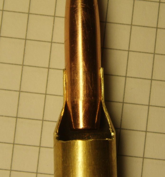

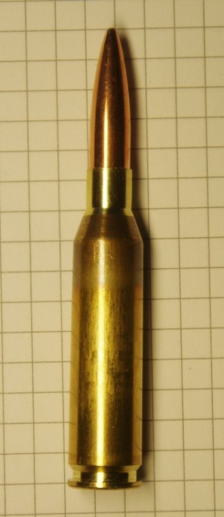

Немного не в тему, на Сергея фото(разрез) и на моем собранном (касание нарезов)практически один размер получился СOAL 2.9 Если это его размер с Орсиса, то практически один в один с моей Тиккой.

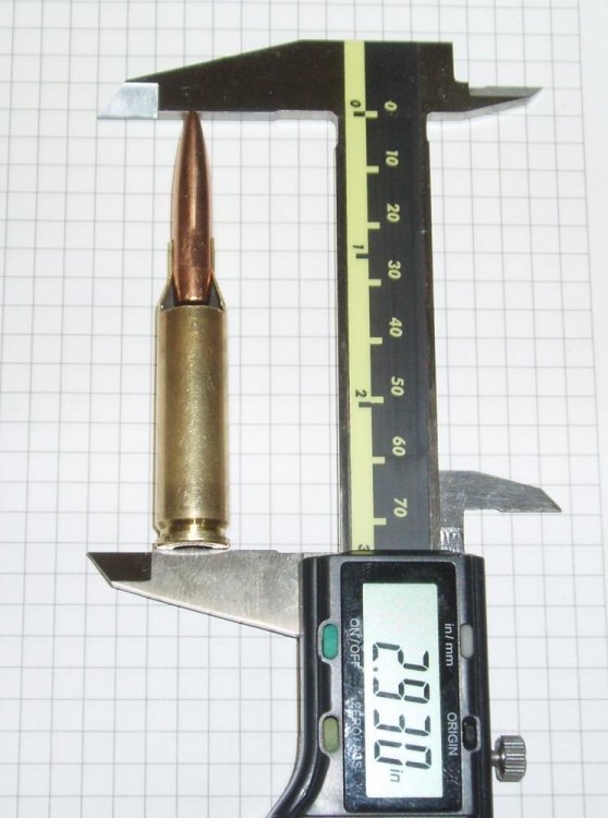

Порезал свой, получилось немного больше, реально вышло COAL 2.93 = 74,43 мм
Повезло тебе с тиккой,очень хороший размер фрибора,идеальный.Имхо.
Сергей отдавал в Орсис свою развертку специально заказанную для этого случая:) вот по этому у него с фрибором все очень хорошо:). В то время,когда он делал заказ на Орсисе они делали короткий пульный вход(это плохо),сейчас может что то поменяли.А тебе в любом случае повезло:)
Попробовал дотянутся, получилось 2,90. Гильзу пилить не стал, Сережу попросил :) на его фото 2,8925
Так что с нарезами можно работать. Дуну гильзы и начну навеску подбирать.

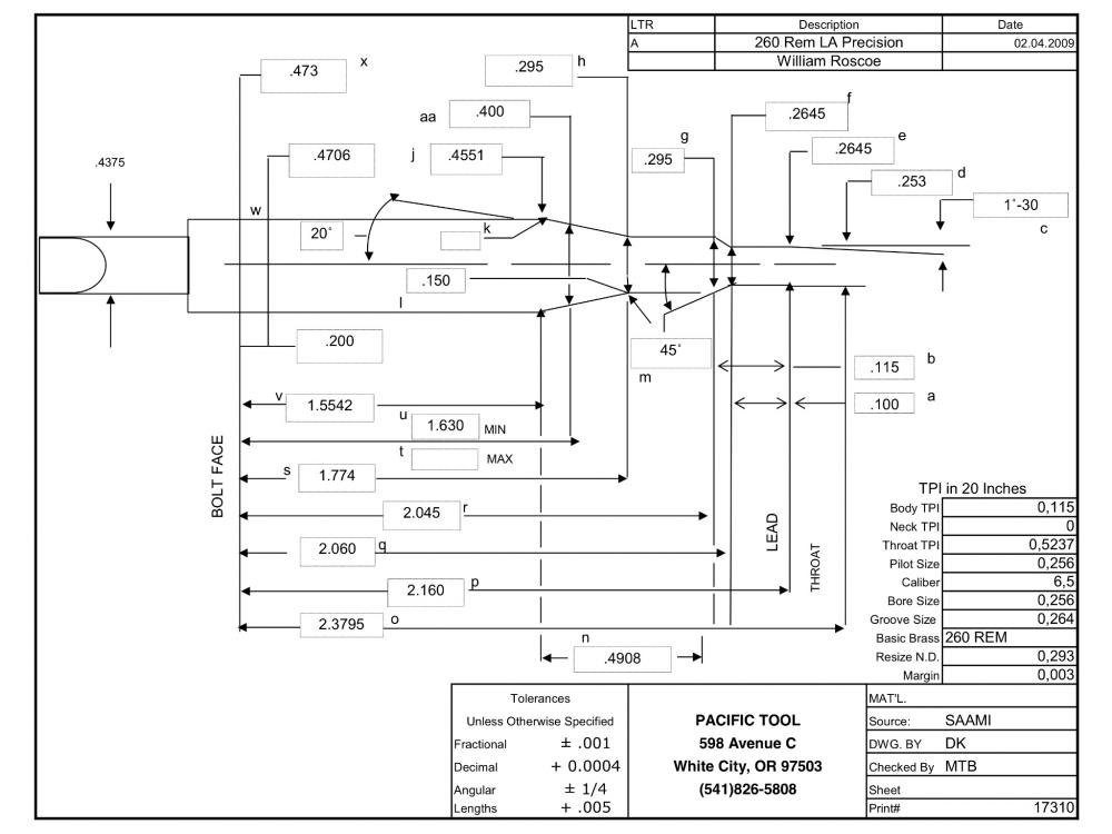

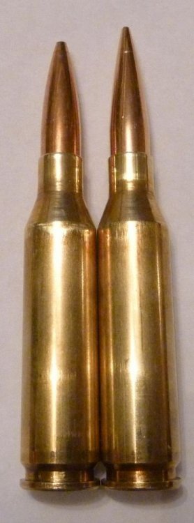

Слава, я измерил еще раз длину патрона в винтовке Орсис (моя развертка), сравнивал длину Сценара 139gr и Бергера 140 Гибрид, упирая в нарезы.
COL с пулей Scenar 139gr = 2.86" = 72.6 мм (на фото слева), как раз помещается в стандартный AICS магазин, развертку заказывал специально под магазинную подачу и под конкретную пулю Sc139.
COL с пулей Berger 140gr Hybrid = 2.96" = 75.2 мм (на фото справа), в стандартный магазин уже не помещается, но в доработанный (http://reloading.cc/archives/72) может быть и поместится. Но зато в гильзе пуля сидит идеально! +максимальный объем под порох.
Измерял примерно, с отрезанным наполовину дульцем закрывал затвор и задвигал пулю в гильзу, точнее не нужно было, разница по длине получилась 0.10".
Как я понял многие запускают Бергер с джампом, так что может быть и настроится оптимально и войдет в магазин :) Приношу извинения за нехудожественные фото.
Урал, да, знаю, но по бергеру так получилось случайно, т.к. на тот момент (2011г) пули Лапуа были сильно доступнее, да и Гибрида 140 грейн еще не было в природе. В любом случае это Бергер хозяина второй винтовки :) (две одинаковых), я пока остаюсь на Сценаре, все устраивает.
FB 0.100"
Развертка определенно удачная, отлично подходит под 2 лучшие пули для 260Rem на сегодняшний день, PTG свое дело знает.
William Roscoe 260 Rem Match Fin .100 fb 17310.rar

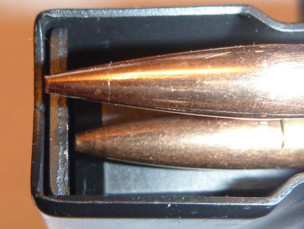

Сергей, так и есть. Это идеальный freebore под Бергер. Стреляли всегда с джампом примерно 0,007"-0.008" в магазин-AI без пластины входили хорошо.
Один раз только был клин прямо на упражнении когда нижний патрон заклинило по длине в нижней части магазина из-за того что заусенцы на носиках пуль были очень длинные, а собирали патроны уже ночью на турнире и я отступил от привычки и их не поправил.
