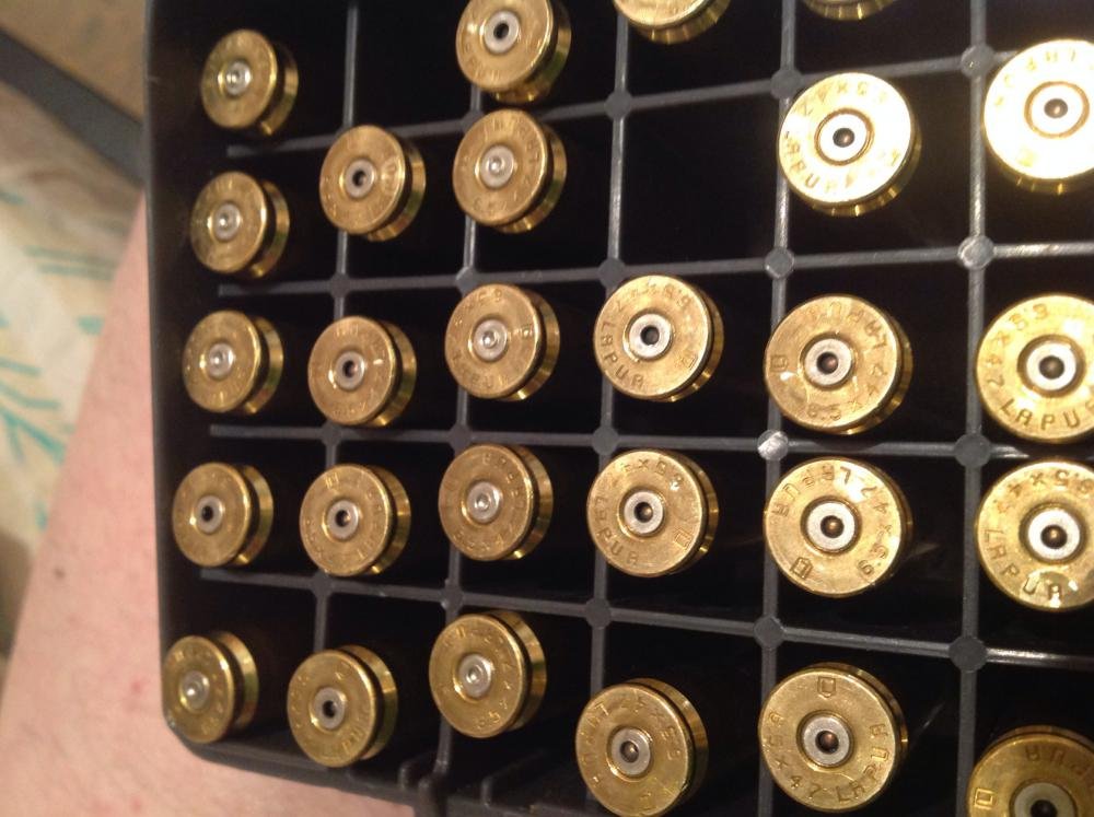

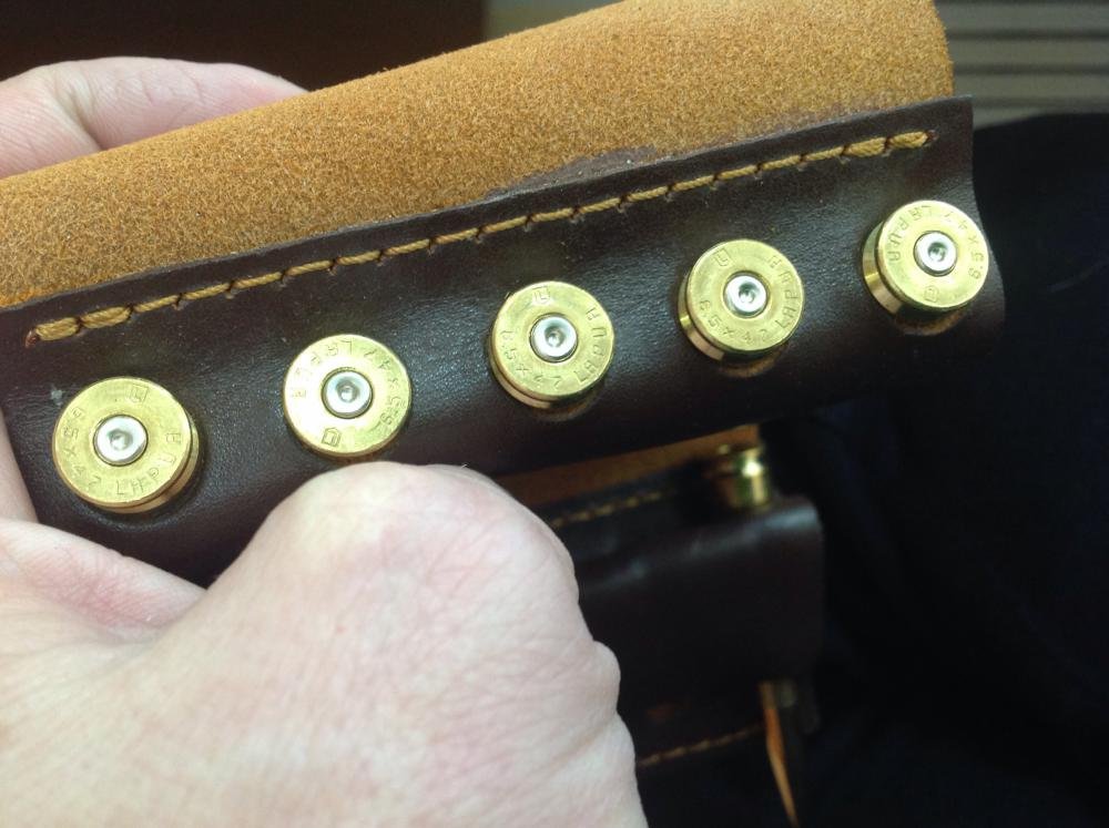

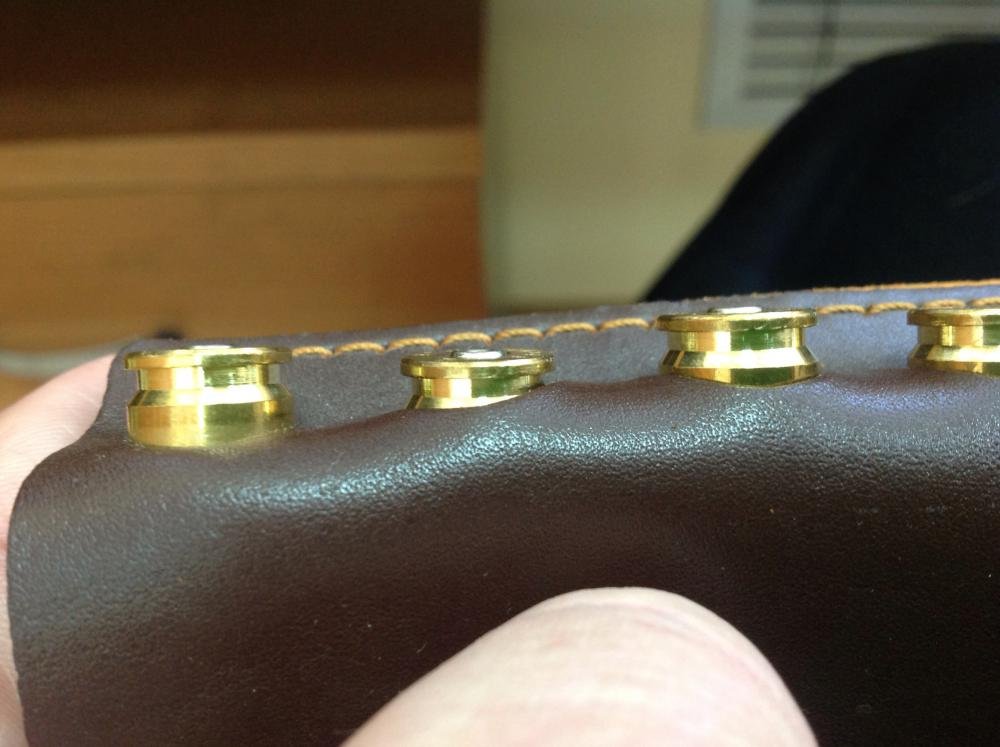

Svorog1 Опубликовано: 8 июня 2014 Поделиться Опубликовано: 8 июня 2014 (изменено) Ну вот сделал регулировку затвора до 1.4 а во время стрельбы и до 0.5мм не помогло. 3 ряд гильз. При этом с каждым выстрелом все больше и больше был выступ на капсуле ну и на крайнем пробой. Уменьшение выхода ударника до 0.5 не помогло. Ниже фото просто капсуля в холостую не нравиться то что они выступают. Есть подозрение что гильзы сильно переобжыты. Может ли это привести к подобному ? Были пару гильз с большой навеской но на них плечи меньше опущены и там пробок небыло. Изменено 8 июня 2014 пользователем Svorog1 Ссылка на комментарий
НСК-И Опубликовано: 9 июня 2014 Поделиться Опубликовано: 9 июня 2014 На нижнем фото,капсюля очень сильно выступают из гильзы.ИМХО Складывается впечатление,что они посажены не до конца. Ссылка на комментарий
Svorog1 Опубликовано: 9 июня 2014 Поделиться Опубликовано: 9 июня 2014 Капсуля не выступали до пробития. Они выдвигаются. Ссылка на комментарий
ВДЧ Опубликовано: 9 июня 2014 Поделиться Опубликовано: 9 июня 2014 (изменено) Есть подозрение что гильзы сильно переобжыты. А что, замерить размер по плечам трудно?:) Или у Вас нет компоратора? Капсуля не выступали до пробития. Они выдвигаются. Похоже что Вы сами создаёте себе проблемы. Зачем же так сильно пережимать гильзы по плечам? Судя по фото у Вас зеркальный зазор около 10-20 тысячных, поэтому и капсуль вылазит из капсульного гнезда. А это одна из причин пробития капсулей. Опускайте плечи не более чем на 2 тысячных. Изменено 9 июня 2014 пользователем ВДЧ Ссылка на комментарий
