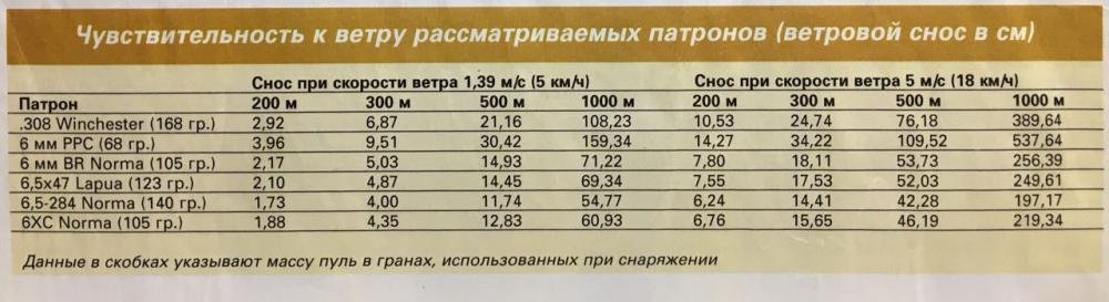

Просто для информации,может кому пригодится
[ATTACH=CONFIG]13603[/ATTACH]
Помню в Красноярске с 6 РРС на 500м :)на соревнованиях пытался сотворить чудо:)попытка не удалась :)
На охоте без поправки тем более горах 100%промах на 500м при 5м/с не говоря уже на соревнованиях.
Позновательно...
Судя по поправкам, скорости приличные! Думаю не реальные! У меня калькулятор показывает 1020 м/с на 1 км при ветре 5 м/с. При заводских 850 м/с. Сужу по 6 мм BR Norma

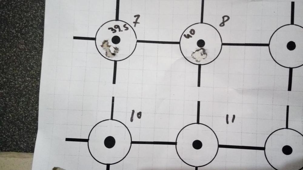

Гонка за скоростью ни к чему хорошему не приводит.Речь не о гильзах,речь о кучности и стабильности.На экстремальных навесках железо ведет себя не стабильно,не справляется с предложенной скоростью.Появляются отрывы,если сделать анализ ВСЕХ групп ,то картина очень наглядная.Есть группы очень достойные и их много,но еще больше групп с отрывами,два в одну и одна в отрыве.Отрыв в моем понимании это когда не пуля в пулю :)Такие отрывы в чистом виде неспособность железа быть стабильным на заданных скоростях.
Что касается 6.5-47,пули 130 влд и вв 150 .Навеска выше 38.3 это уже выход на нестабильность,всё зависит от особенностей конкретного железа,но ,как показала практика цифры примерно одинаковые для любого железа.И мишени эту нестабильность конкретно показывают.Вывод очень простой,не нужно гнаться за экстремальной скоростью и загонять винтовку в режим на которой она теряет стабильность,гораздо эффективнее стрелять в стабильном режиме,где винтовка справляется.
Вот для примера мишени с РАЗНЫХ винтовок
Винтовка №1
Всё круто,можно радоваться:)но все на грани
А потом бах и все закончилось :) она устала :)
Далее коррекция навески ,уход в нормальный режим(для этого железа) и все становится на свои места,приходит стабильность (8 выстрелов после чистки)

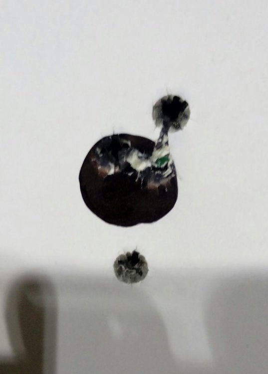

Винтовка №2
Картина один в один
Может вот так и таких мишеней МНОГО
Но на этом режиме навесок,чаще так.Две в одну,одна в отрыве ,системы отрыва нет,это не первый,второй или конкретно третий,это просто отрыв.Вывод очень простой,железо не справляется с данным режимом скоростей.
Ушли в нормальный режим и всё устаканилось :)
И такая картина на любом железе и любом патроне,просто это многие не замечают,находят причины которые не соответствуют реальности :)
