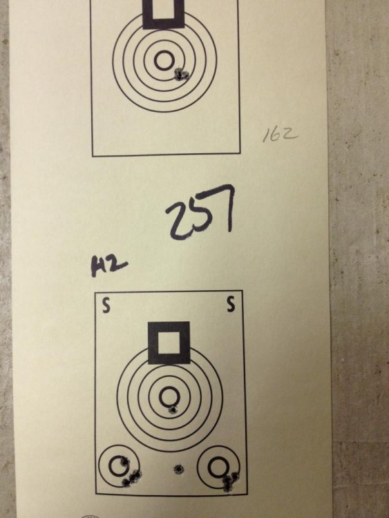

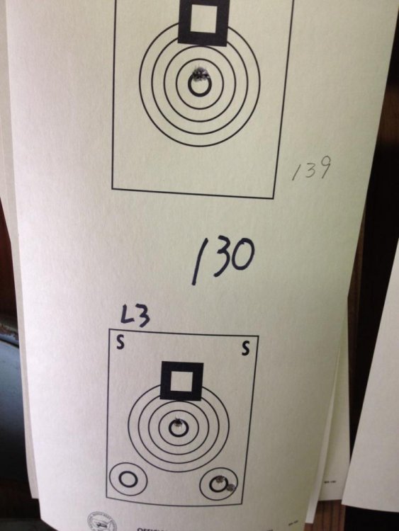

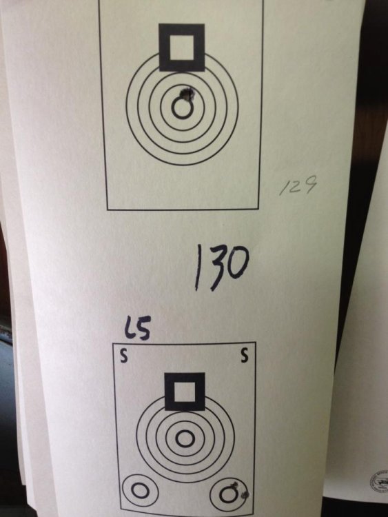

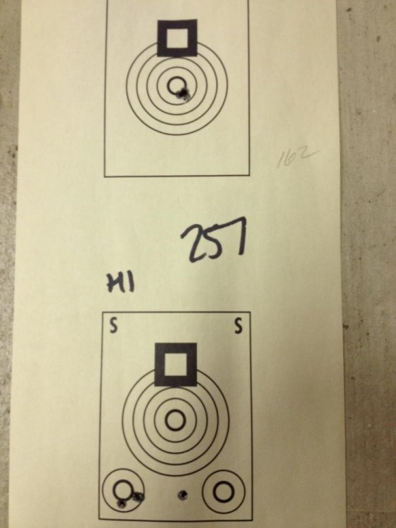

Лично для меня стрельба становится показательной и информативной только в одном случае,НА КУЧНОСТЬ.Снайпинг я вообще не рассматриваю,как показатель кучности винтовки.Только стрельба на кучность может показать истинный потенциал винтовки и стрелка.ИМХО
Надо упорно доказывать??
Ничего,никому, доказывать не нужно!Мишени сами скажут за себя:)
100м Тони Боер
100м мои
На мой взгляд,так гораздо понятнее,есть к чему стремиться и делать выводы.
А по копейкам ,шляпкам гвоздя и картам наверное тоже прикольно пулять:)У меня приятель по спичечным головкам стреляет и очень огорчается,когда пуля сдвигает спичку в сторону,
:)фокусы хорошие:)
...ну вот, на старости лет стал фокусником ("обманщиком"). Эти "фокусы" были сделаны в присутствии уважаемых людей. Видимо приписка первым и единственным выстрелом, причем систематически, просто ни о чем... До свидания...

Высказал свое мнение и не более,поставил смайлики и ИМХО.Что нужно добавить?
По поводу стрельбы по гвоздям,гонгам и т.д,стрельба по мишени БУМАЖНОЙ всегда дает ИНФОРМАЦИЮ К РАЗМЫШЛЕНИЮ,можно делать выводы,даже по прошествии времени можно взять мишень и сказать,что и как было.
Пример ,нижнее фото(пост 85),мне эта мишень говорит о многом,какой был ветер,откуда дул,сколько вариантов кондиций было протестировано,размер выноса при изменении кондиций,в какую кондицию велась стрельба,точка прицеливания и многое другое.Стрельба по шляпкам гвоздей мне никакой информации не дает.Возможно я зря трачу время стреляя по бумажным мишеням.У меня просто свое видение вопроса и не более.Учить уму-разуму никого не собираюсь.
