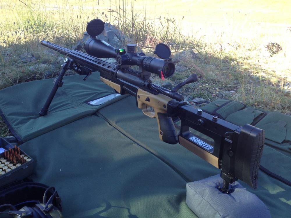

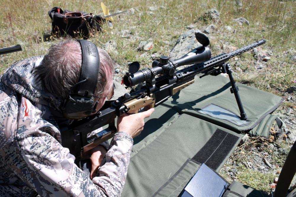

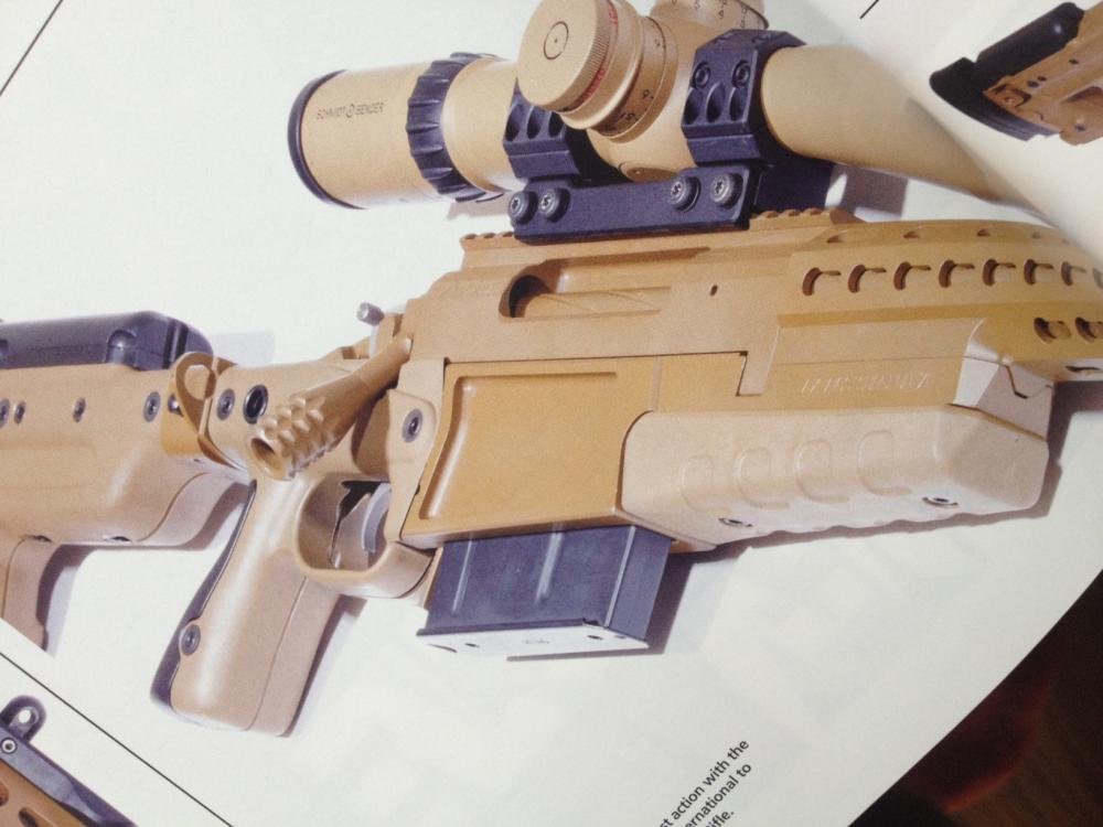

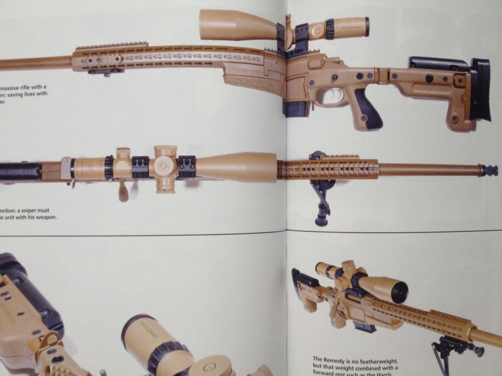

Savage_Odessa Опубликовано: 28 июля 2013 Поделиться Опубликовано: 28 июля 2013 Коротышку буду заказывать без дульника,а там посмотрим что выйдет Очень интересно компановка винтовки (коротыш) и аргументы компановки. Какой контур (если можно рисунок), длина (от ресивера), на срезе (мм), приклад??? Ссылка на комментарий

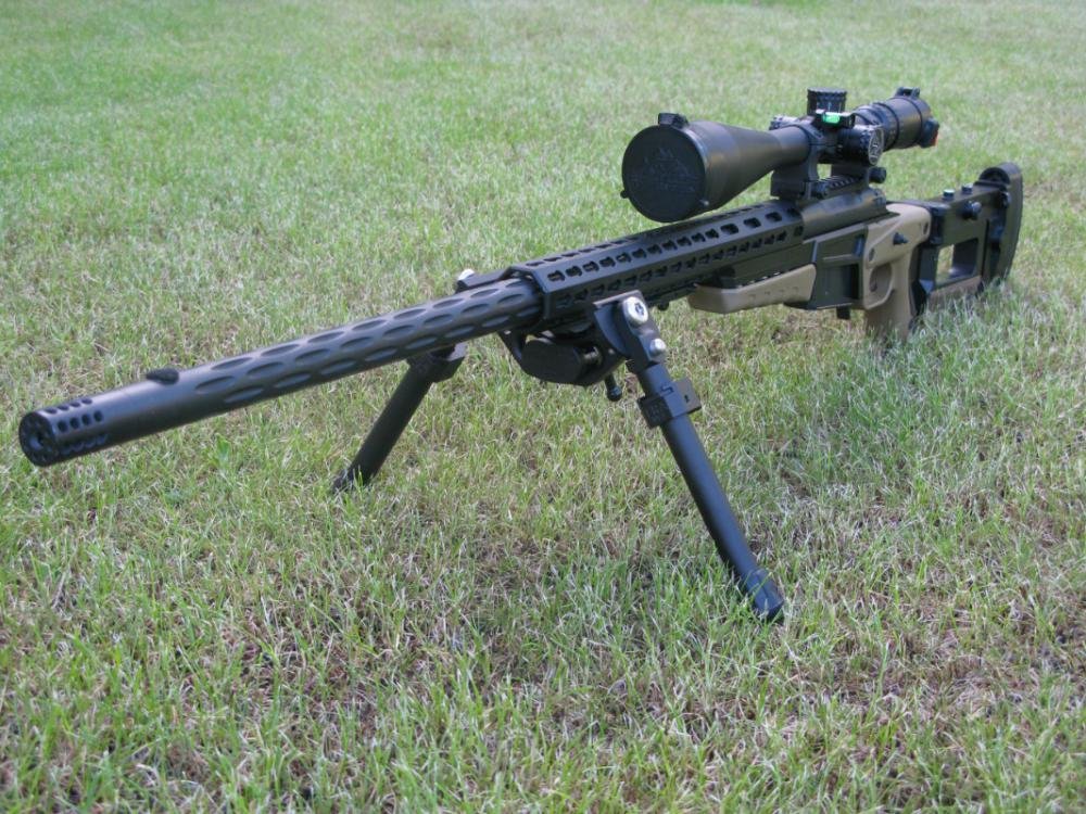

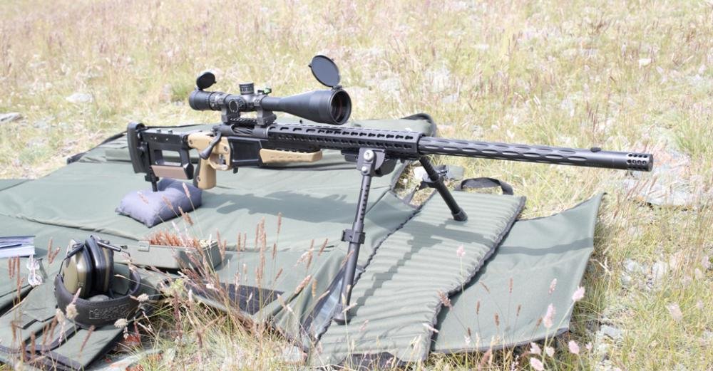

НСК-И Опубликовано: 30 июля 2013 Поделиться Опубликовано: 30 июля 2013 (изменено) Очень интересно компановка винтовки (коротыш) и аргументы компановки. Какой контур (если можно рисунок), длина (от ресивера), на срезе (мм), приклад??? Для начала прототип(фото)такая у меня уже была:)бартлейн 28 8.5 твист,дульник,долы,на дульном срезе 1.00,на казне 1.250показалась тяжелой под мои задачи(варминт,развлекательная стрельба) Было заказано две одинаковые винтовки,обе стреляли идеально,менее 0.1моа(100-300м) 100м в закрытом(первая винтовка) [ATTACH=CONFIG]2284[/ATTACH] [ATTACH=CONFIG]2285[/ATTACH] 300м стрельбище(вторая винтовка) В процессе эксплуатации пришел к выводу,что винтовка получилась непонятно под какие задачи,для снайпинга тяжелая,для бенчреста(дальнего в Красноярске)медленная(для меня) Но так как идет постоянный поиск нужной конфигурации под конкретные(мои) задачи,было принято решение о заказе другой винтовки с короткими (24 )стволами.До конца еще не определился ,сейчас определяюсь с длиной ствола,проверю кучность и реальные дистанции на которых работает короткий ствол,а дальше посмотрю в сторону ложи макмилланн А3-5,ее дизайн больше всего подходит под мои задачи В новом заказе конфигурация прежняя,изменения коснулись только стволов. AW АХ складная,Стиллер ТАК 30,магазин,бартлейн(три)24,твист 8,на срезе 1.072(размер будет именно таким,уточнил у оружейника),в казне 1.250,долы прямые(не прерывистые,как было до этого),нет дульника,нет резьбы.Отказ от дульника обусловлен двумя причинами,вес винтовки и калибр позволит комфортно стрелять без дульника,вторая причина кучность,дульник кучности не добавит(имхо),лучше перебдеть:)и отказаться от дульника Буду использовать пули ВЛД 130 Бергер и 130 ВЛД КАСТОМ от JLK Изменено 3 августа 2013 пользователем НСК-И Ссылка на комментарий
Savage_Odessa Опубликовано: 3 августа 2013 Поделиться Опубликовано: 3 августа 2013 Сколько Вы кг выигрываете на данной компановке по отношению к предвидущей??? Ссылка на комментарий
НСК-И Опубликовано: 4 августа 2013 Поделиться Опубликовано: 4 августа 2013 (изменено) Сколько Вы кг выигрываете на данной компановке по отношению к предвидущей??? На данный момент точно сказать не могу,но в данном случае речь идет о балансе ,28е стволы сильно смещали баланс в сторону дульного среза,с короткими эта проблема будет менее заметна,а может и вообще уйдет.К сожалению,нет возможности присутствовать лично на всех этапах производства,приходится дистанционно руководить процессом:)В любом случае,методом проб и ошибок выйду на нужную мне конфигурацию,это касается всей конструкции(рессивер,стволы,ложа,кольца,сошки)по всем остальным моментам вроде понятно:) По рессиверу,ТАК 30 меня полностью устраивает,но посматриваю в сторону Сурджеона:)его очень много в рейтингах снайпинговых и наверное не стоит проходить мимо. Изменено 4 августа 2013 пользователем НСК-И Ссылка на комментарий
Savage_Odessa Опубликовано: 4 августа 2013 Поделиться Опубликовано: 4 августа 2013 (изменено) А почему ствол не допускаете 18-20 дюймов, в котуре например Sporter. Если винтовка для тактики, то она должна быть максимально возможно короткой и лёгкой, при этом сбалансированной. Стабильный 0,5МОА её за глаза хватит. Зачем Вам очередной тяжеленный лом...ИМХО P.S. Я прошол тоже через гиперболоиды подобный Вашему, которому в реалии нет применения (ни в снайпинг, ни в бенчерст и до F класса далеко). Сейчас пользуюсь тактикой 20" Sporter (19мм на срезе) на ложе АI 2.0 Весс в раёне 6кг, Я вешу 100кг. На паре соревнований потаскал её на себе, пострелял с портов, рук, боком, стоя и т.п. и сделал вывод, что у меня всё ещё ГАБАРИТНАЯ и ТЯЖОЛАЯ винтовка. Надо ложе легче, и ствол 18'' делать. При этом 140Gybrid на скорости 790м\с, легко перестреливает по ветру более лёгкие пули (идущие на скорости под 900м\с) и стабильно кучкуется до 0,4моа (при любых раскладах), а 18" ствола вполне хватает для этой скорости и кучи. Плюс ОЧЕНЬ комфортный выстрел и т.п. Изменено 12 августа 2013 пользователем Savage_Odessa Ссылка на комментарий
Dobryak Опубликовано: 7 августа 2013 Автор Поделиться Опубликовано: 7 августа 2013 То НСК-И Игорь привет! Давно не заходил я! ;) По винтовке. Замысел твой понятен, но зачем такой толстый ствол на коротком стволе? Мне кажется 22х мм на дульном срезе вполне было бы достаточно! Ссылка на комментарий

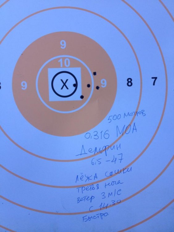

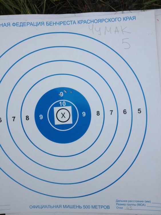

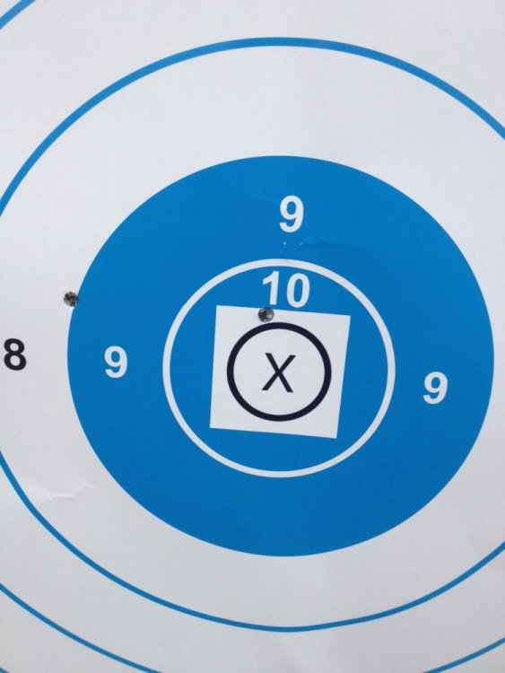

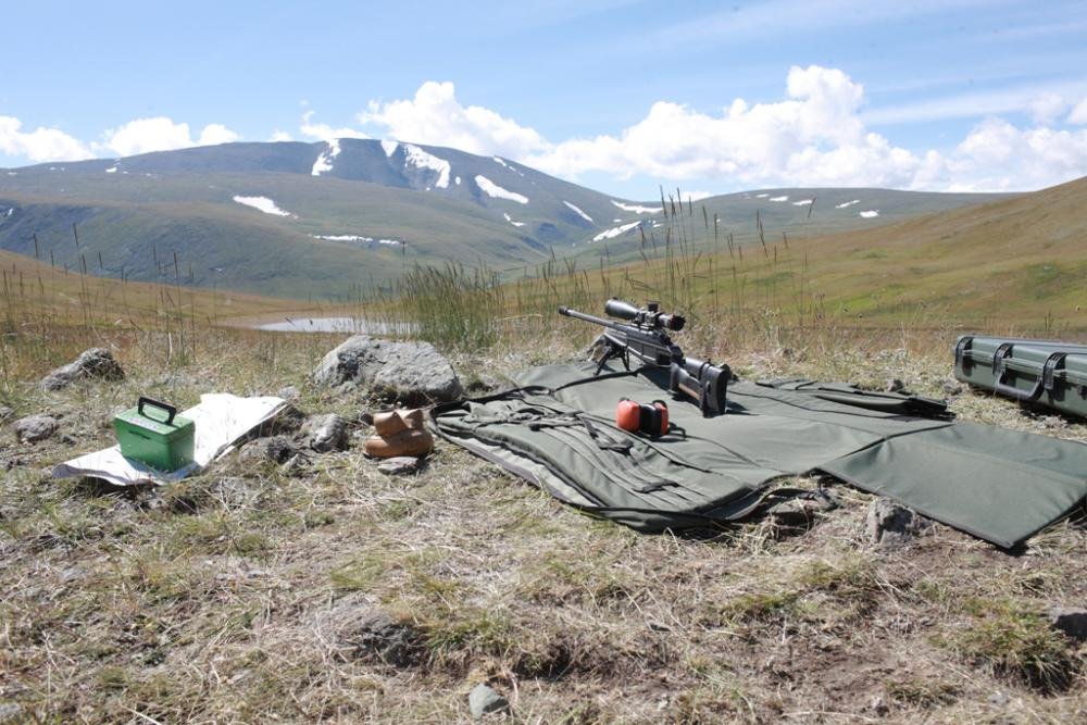

НСК-И Опубликовано: 11 августа 2013 Поделиться Опубликовано: 11 августа 2013 (изменено) но зачем такой толстый ствол на коротком стволе? Мне кажется 22х мм на дульном срезе вполне было бы достаточно! Я еще в поиске,иду по старой схеме:)заказываю,тестирую делаю выводы:)оставляю лучшее:) По случаю сделал видео ДЕЛЬФИНА 100м ,три выстрела Это видео к этой мишени.(6 сек. на три выстрела) 500м,пять выстрелов Видео к этой мишени.(14.8 сек. на пять выстрелов) Видео ветра,ветер до 4х метров,очень сложная поляна,горы. Долго не могли понять поляну,вечером с товарищем делали эксперимент с Рэмом в 223,стреляли на 500м,три флага висят:)еле дышат,последний возле мишени живой,пулю сносит на 30см.На 1000 м с ветром были большие проблемы(6,5-47,338 лм,6.5-284),вышел и прочитал ветер:)не работало:)угадайка не сработала:)в очень слабый ветер проблем не было,но стоило ветру подняться,сразу возникали проблемы.Не могли вообще понять куда выносить:)и сколько:).Для меня на 1000м работала только одна схема,выстрел,увидел снос ветром,ввел клики на попадание и сразу в зачетную мишень.На фото, три выстрела,два попадания.Первый промах,корректировка на попадание кликами и продолжил.Все очень быстро. Наша позиция для лежки,все криво,толком не лечь,наклон,камни, под задний монопод мастырил подушку т.к монопод выдвинутый на всю длину оказался коротким,легкий мешочек набитый не песком,мешок легко формуется ладонью и удерживается вместе с моноподом,в идеале сделать его чуть уже. Стиллер ТАК 30 отработал на пять баллов,идеальная подача из магазина 130 влд.(пуля в нарезы)Единственное что нужно еще доработать,поставить регулируемый затыльник(для стрельбы лежа).Все остальное на высоте,бренды не подвели:)(ложа,рессивер,оптика,сошки,ствол,спуск,о ружейник) На видео стрелял без заднего мешка,использовал задний монопод,пробовал мешок,но лежа удобнее и быстрее с моноподом(для меня) Важным моментом является вкладка,если лег не удачно,скорость стрельбы заметно падает,нет правильного возврата.Дульник бьет по ушам:)без наушников стрелять не комфортно,но возможно у меня слабые уши:) Холодный выстрел и выстрел с чистого ствола ОТСУТСТВУЕТ,проверяли несколько дней на дистанциях 100 и 500м,настроенным патроном с пулей 130 влд. Калибр впечатляет своими возможностями! Валера Чумак отдубасил:) пятерочку на 500м с этой винтовки(0.254моа),ветер с 3х ,внимательно смотрел за флагами,стрелял не торопясь,выбрал кондицию с силой 3м/с.Выводы сделали простые,если поставить винтовку на упоры и стрелять с магазинной подачей можно показывать чудеса кучности и бить рекорды!(за счет скорости, 8 сек. на пять выстрелов)ИМХО Кучный,большой ресурс,доступные и ПОНЯТНЫЕ компоненты,ОТСУТСТВИЕ ОТДАЧИ,просто идеальный для пострелушек,варминта и т.д.ИМХО И еще,грамотно сделанный патронник(пульный вход)позволяет использовать магазинную подачу на пуле 130 влд упертой в нарезы при любой длинне патрона.Пульный вход и его особенности обсуждается с оружейником при заказе,нужно грамотно поставить задачу и все будет хорошо:) Коврик от АРТУРА(Кабар)отработал на пять баллов!Отличный продукт!Спасибо,Артур:) Изменено 2 апреля 2014 пользователем НСК-И Ссылка на комментарий
горец Опубликовано: 11 августа 2013 Поделиться Опубликовано: 11 августа 2013 добрый день Игорь . это очевидно бергер 130 ? а какая скорость по температуре "взята за основу" ? Ссылка на комментарий
НСК-И Опубликовано: 12 августа 2013 Поделиться Опубликовано: 12 августа 2013 (изменено) это очевидно бергер 130 ? а какая скорость по температуре "взята за основу" ? Это бергер 130 влд,123 сценар летит прилично,но с ним еще не до конца отработали,возможно будет не хуже.У 130 совершенно нет вертикали(идеально настроенный заряд) Не совсем понял фразу,,взята за основу,,:)?За основу взята кучность,есть низкая полка,есть высокая,есть кучная+глубина посадки.Где она выйдет по факту показывает только тест в разных темепературных условиях.Этот патрон работает от 0С до +25 проверено.Времени потрачено много,но результат радует.Скорость по калькулятору 882 м/с(+25С),но это только цифры и не более.ИМХО. Изменено 12 августа 2013 пользователем НСК-И Ссылка на комментарий
Пилот Опубликовано: 12 августа 2013 Поделиться Опубликовано: 12 августа 2013 На 500 метров красивая мишень!!! С ув. Ссылка на комментарий
НСК-И Опубликовано: 12 августа 2013 Поделиться Опубликовано: 12 августа 2013 На 500 метров красивая мишень!!! С этой винтовкой на всех дистанция красивые мишени:)проверены дистанции 100,300,500,700,1000:) Дельфин может:) С уважением. Ссылка на комментарий
