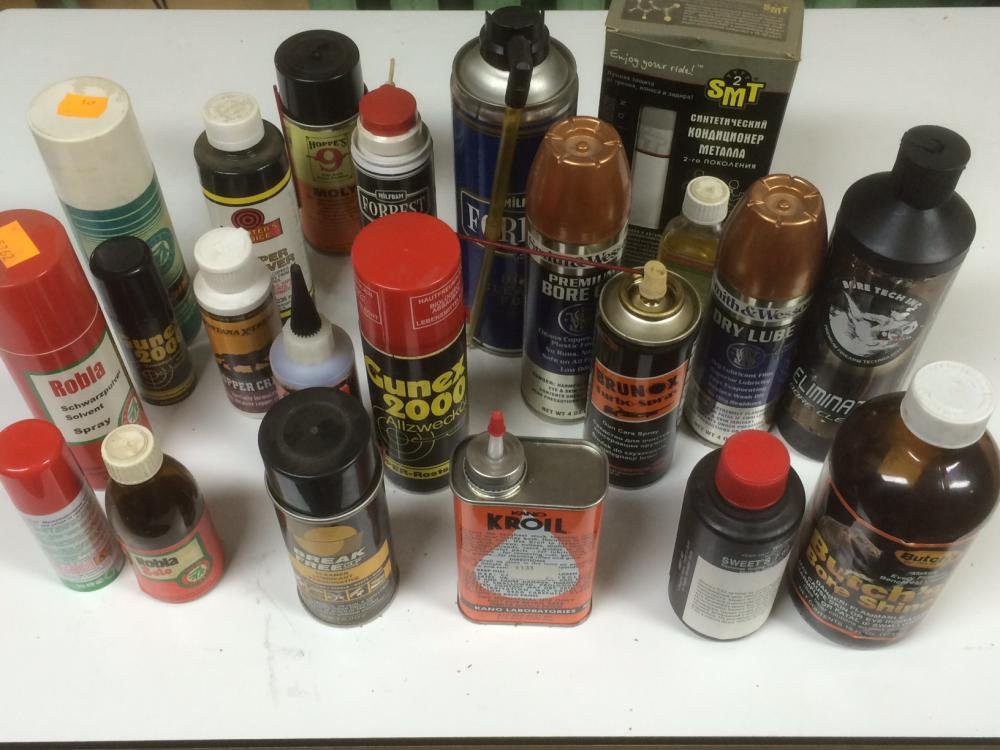

Это меньшая часть химии из того, что я пробовал:) :
Скупил, кажется, всё что можно. Каких то открытий для себя не сделал. Благоприятное впечатление производит вся гамма продукции немецкой фирмы KLEVER. У них есть абсолютно всё для ухода за оружием, да и качество всей химии на высоком уровне.
Что касается сухих смазок, сравнивал 5-6 видов. Реально работает только Силиконовая смазка фирмы Hi-Gear.
