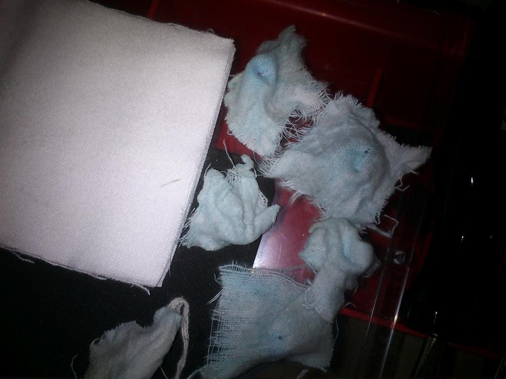

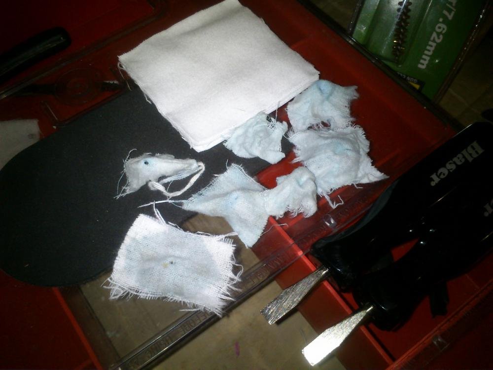

Я после чистки форестом прошелся :) Остается но мало .Но чистил два захода пеной ,первый заход синий патч. второй чуть чуть. и Элиминатором третий получилось[ATTACH=CONFIG]6026[/ATTACH] [ATTACH=CONFIG]6027[/ATTACH] по ходу от латунного вишера только и следы потому что самое зеленое место прокола :D
С ув.Олег
eliminator на какое время оставлять я 10 минут ждал, не мало
1 - 2 минуты. Иллюминатор работает быстро, но не глубоко. На 10 минут это Свит7.62 оставляют.
Прочтите инструкцию на Иллюминаторе. Там написано, что сначала делают пару проходов смоченными патчами. Потом драют смоченным ершом. Потом опять пару проходов смоченными патчами. Потом вытерают насухо.
НО!!!! Ещё раз напоминаю, что вишеры должны быть алюминивые, а ерши нейлоновые!
