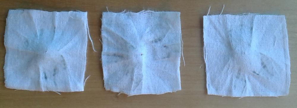

Вот сегодняшнее.

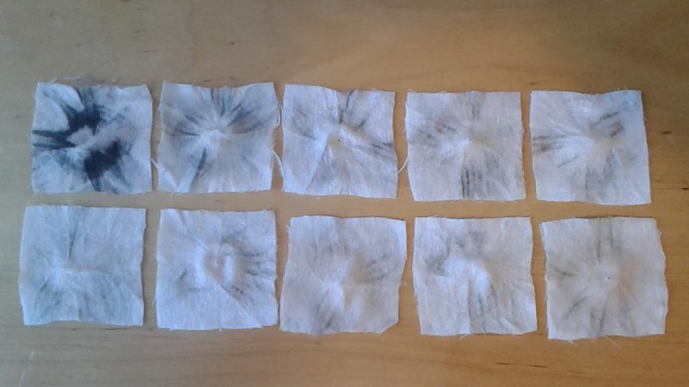

Проход с Бутчем десятью патчами.

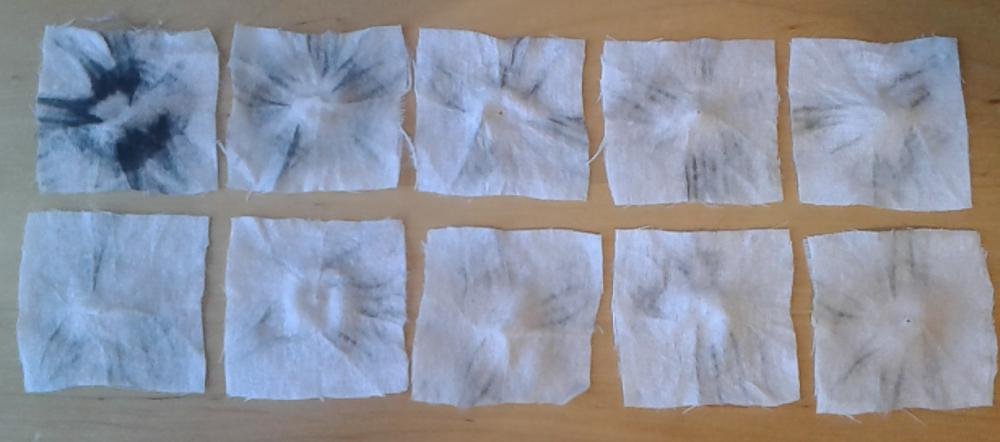

Патчи после ерша с Бутчем (сквозной проход)
Следующие патчи, но по пять-семь возвратно-поступательных. Серые полосы, возможно от боевых граней.

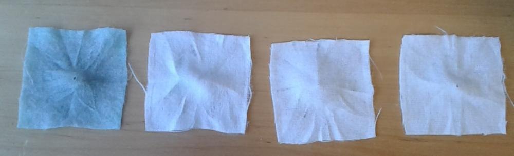

И наконец, условно чистые патчи после ста проходов туда-сюда войлоком с Бутчем
Итого: час двадцать минут.
Изменено пользователем Пирамидон

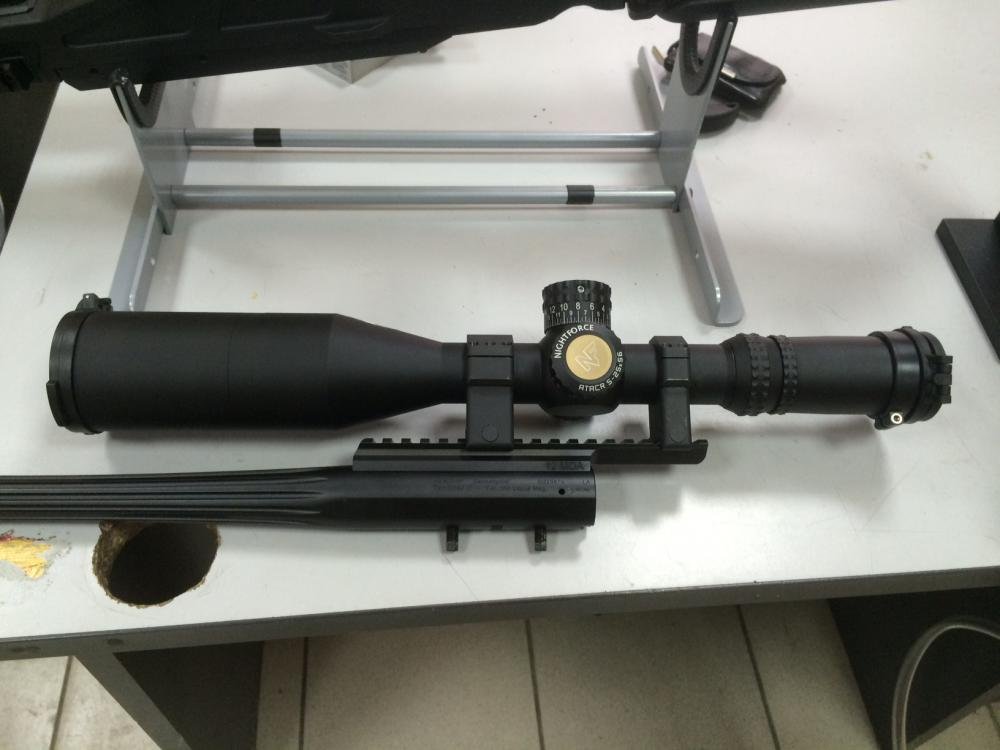

Вчера делали обкатку на блазере тактика 2 ,338 лм.
Делали по схеме предложенной на первой странице :) Все прошло просто идеально.Рекомендую :)
В очередной раз убедился качеству стволов на Блазере.Первичный осмотр бороскопом не выявил никаких косяков,обработка металла(визуально) просто идеальная.Сделали за весь день 7 выстрелов,есть подозрение,что обкатку закончим за 15-20 выстрелов.Патчи выходят с минимальным количеством меди,ее практически нет.Медь удаляется на стадии снятия нагара,вторая заливка по сути и не нужна,но пока заливаем вторую.Процесс идет :)При обкатке использовали пули 300 сценар.

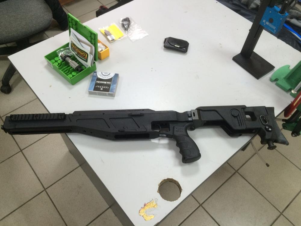

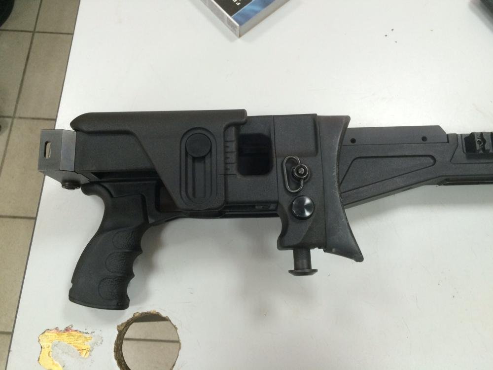

как складное ложе по сравнению с обычным, удобней или нет, есть шат в узле
Этот вариант рассматривается чисто для охоты в горах,соответственно ,складной горазд удобнее чем предыдущая версия.Насчет узла складывания ничего сказать не могу,только время покажет.как он себя поведет.Первое впечатление положительное,но время покажет.Пока люфтов нет :)
