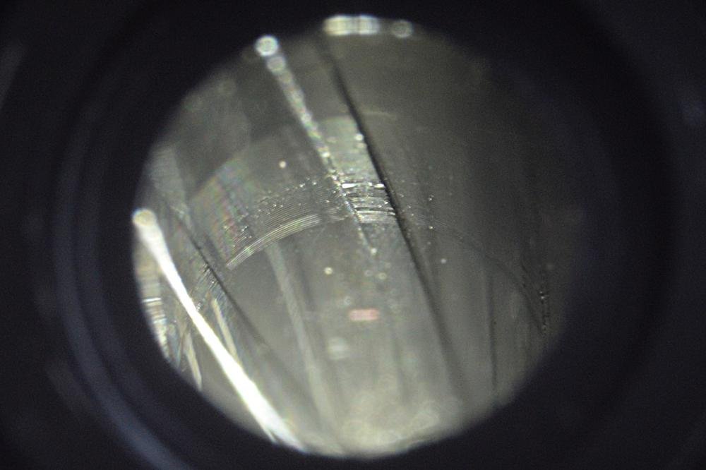

Нужен бороскоп.

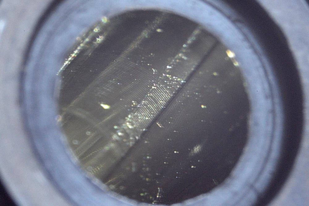

Бороскопа нет, но и без него видно один участок ствола, длиной около 3 см. на глубине около 2 см., который я заполировал.
Может быть, он не один.
Пыли много, пардон не заметил.

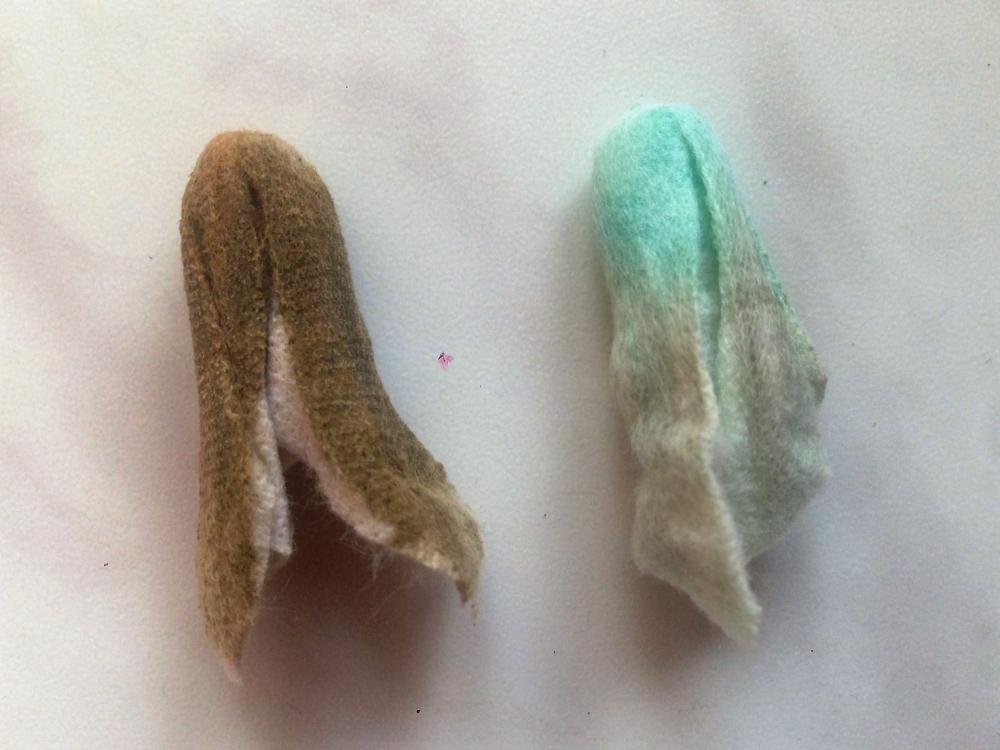

Добрый день! Подскажите, как снять ржавчину внутри ствола?
Пошел в лес в сырую погоду. То тепло, то холод и видимо внутри ствола начала осаждаться влага. После этого на нарезах пошли отложения ржавчины как грибы выросли.
Войлочный патч вышел ярко-коричневым. Ржавчину снял. Через пару дней хождения по лесу наросты образовались снова.
Пришлось сделать три выстрела по зверю. Результат - ржавчина накаталась на поверхность, ершом не снимается. Кройлом не снимается. Надо химичить.
Ствол Блейзер 8 мм. Прошу совета. Заранее спасибо!

Медь убираю как написано на ветке, свифтом. Пару раз использовал раствор аммиака с добавлением перекиси водорода (убирает лучше свифта). Перестал жалеть карабин и сдувать с него пылинки. Надоело. Так что охотится он со мной как положено. Думаю, что ржавчина пошла из-за того, что ствол был долго во влажных условиях: сначала мороз, снег, потом дождь, после теплая избушка, далее снова холод и влажность. Часто выдуваю из ствола лесной мусор. Ствол надо закрывать. Пробовал презервативом, но отказался - пахнут они сильно то резиной, то ароматами разными. На лабазе с таким "концом" делать нечего) Так что буду искать варианты как закрыть ствол с дульным тормозом и сохранить возможность быстрого выстрела. А ствол действительно ржавеет! Не знаю хорошо это или плохо, но надо иметь в виду.

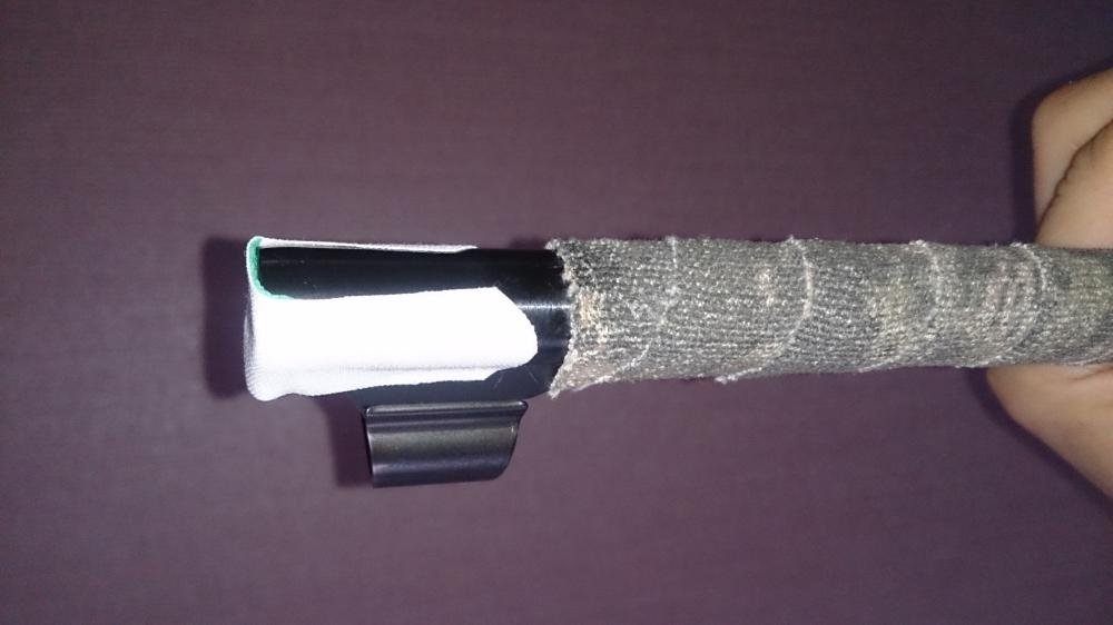

Достаточно изоленты 3-5 см. Защищает не только от влаги,
но и от лесного мусора , что не менее важно. Сам пользуюсь , доволен!
Расскажите подробнее об этом. Как именно Вы изолируете ствол? Задача - сделать так, чтобы внутрь ствола не попадал мусор и при этом можно было не снимая затычек выстрелить. Ствол имеет дульную насадку Дуня-Брейк.
В этом случае просто пластырь .(специально):)
Но надо просто изолентой. Желательно хорошего качества .
Можно таким образом закрыть дуал- брейк, и сам ствол .
Снимать при выстреле не надо . Проверено ! :)
