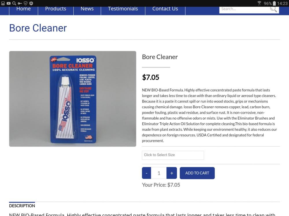

Может после 17 :) заливок и уйдёт, но смысл? Iosso дивно снимает остатки меди заодно с колечком.

На 150 выстрелов чищу Iosso.
