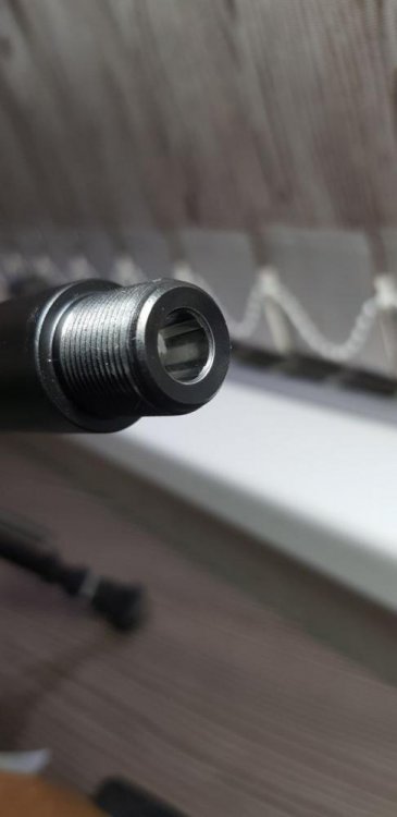

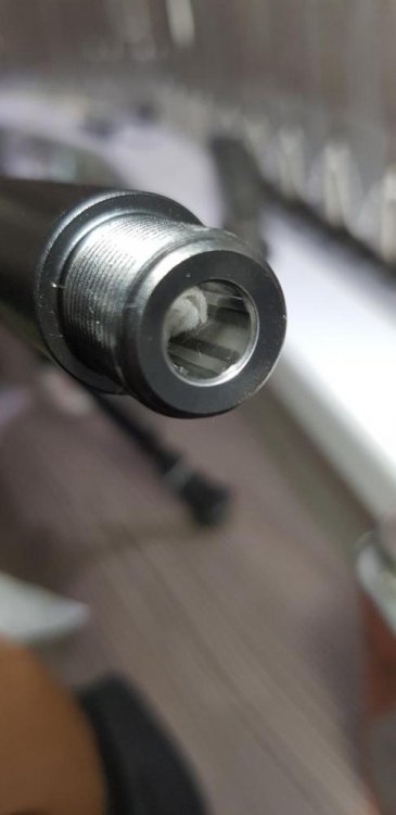

Почистил карабин после 40 выстрелов, все по схеме, буч, кроил, медь не снимал потому что не остается ее, заглянул в срез ствола и увидел такую картину: по обеем сторонам нарезов черная полоса! На фото будет видно! что это и стоит ли с этим как то бороться? повторные проходы бутчем результата не дали выходит чистый мокрый патч!IMG-20180325-WA0010.jpg
Пройдитесь пастой ИОССО.Нанесите на патч пасту,натрите ствол.Нанесите на пластиковый ерш пасту и пройдите ершом,за дульный срез не выводите,шомпол держите не заручку,он не должен прокручиваться,держите за стержень чтобы не крутился.20 туда и 20 обратно.Потом промойте всё кройлом 10 патчей.Поменяйте ерш на бронзовый смочите его кройлом и пройдите пять туда и пять обратно,выводите за дульный срез.Промойте всё патчами с кройлом.Посмотрите на результат.

вчера пробовал так только паста была JB синяя, только с одним отличием что не проходил бронзовым ершем с кроилом!
В данном случае он нужен чтобы удалить остатки пасты.
Карбонремовер от Бор-Теч. Действия такие же, как и Бутчем. Сильно помогает без всяких паст.
Согласен абс. Боре-Тех Карбон ремувер и Купрум ремувер ядренейше-наилучшие очистители, но даже они оставляют места для работы Ёссы.
Подтверждаю. Примечательно, что Cu+2 хоть и заточен только под медь, черноту после Бутча поднимает.
А Ёся просто прэлэсть!
Это да. И успокаивает нервы владельцам бороскопов, имеющих возможность увидеть микро полоски черноты в углах нарезов)) Как упоминал пару страниц выше, уважаемый WWR, максимум 30 фрикций с Ёссо - и ствол начинает зеркалить.
