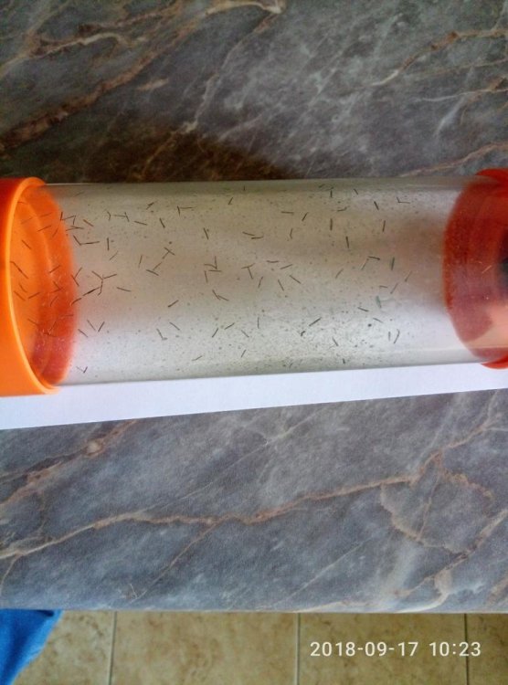

Завтра выложу фото, чтобы все увидели, сколько иголок покидают ёрш за пять(!!!) проходов.
Такое кол-во иголок ерша за пять выходов за срез ствола:(
[ATTACH=CONFIG]16556[/ATTACH]
Теперь вопрос, откуда дровишки? Не может быть левак? Что то многовато за 5 проходов скидывает.

Сергей, добрый вечер ! Что то слишком много иголок:( никогда не замечал такого ( девей ) , разве что , когда приближается пес@ец ))) имею ввиду на 300 ом именно. Где дольше живет , на 300 ом или на 6,5 , честно сказать никогда не обртил внимания, но помнится что меньше да !
На 300-том, ерши живут дольше.
Может ёрш, просто-напросто, отжил своё(усталость металла, влияние активной среды...) ?
После выходных попробую новый.
Бор Теч не лысеет.
Со временем он начинает легко ходить. Беру следующий.
