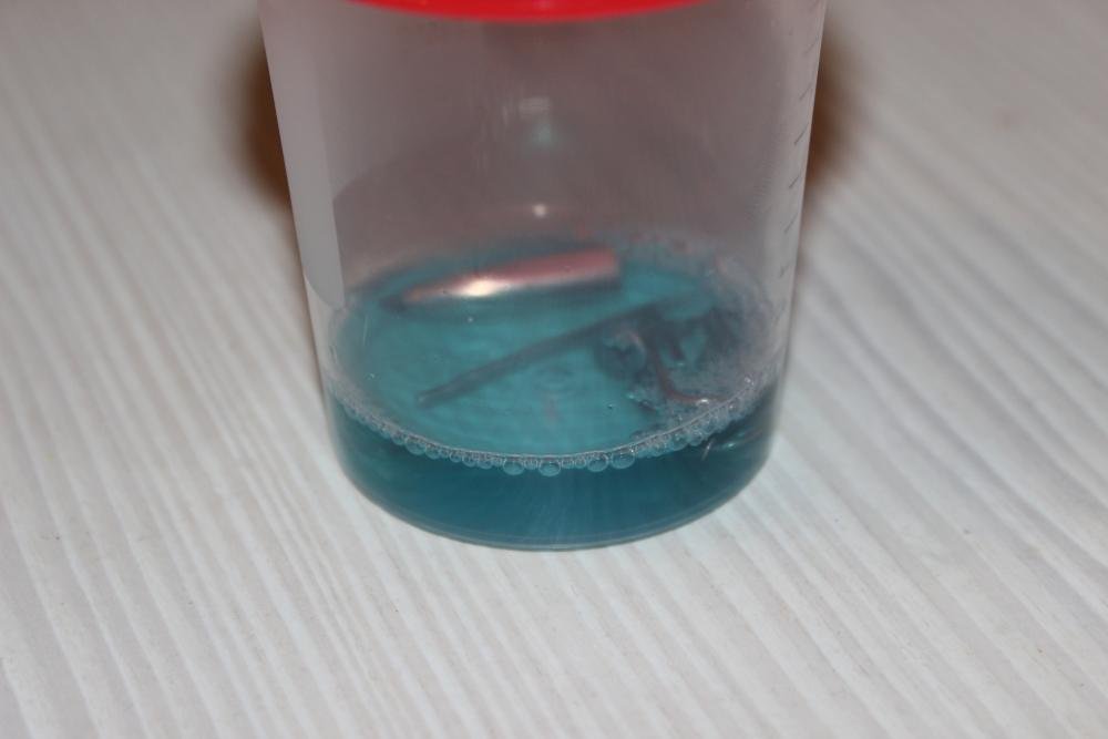

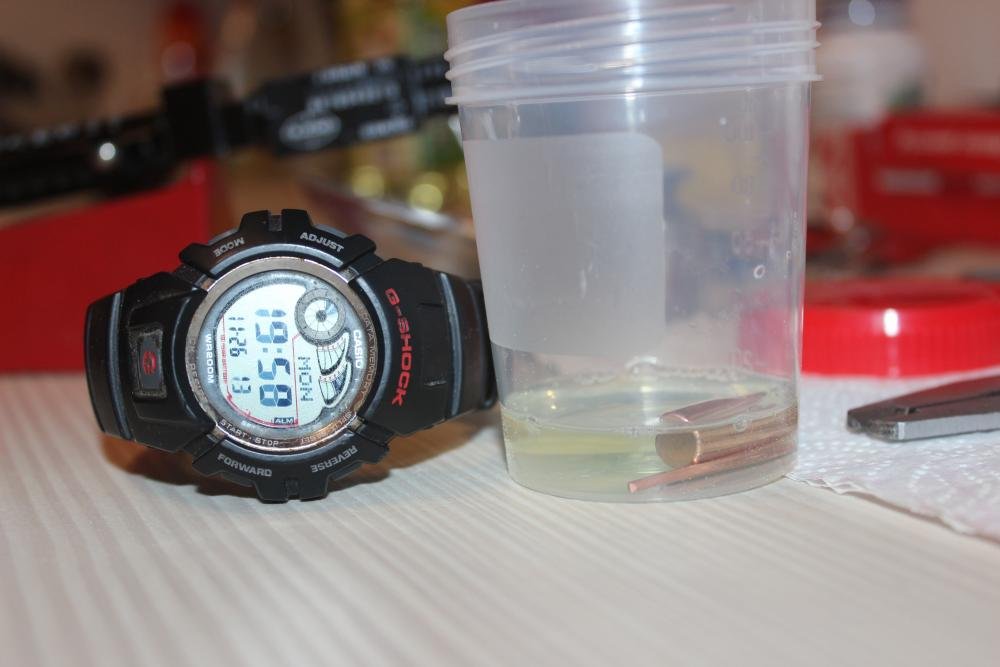

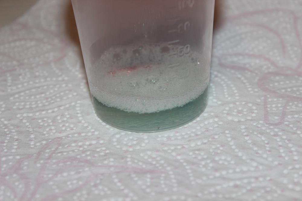

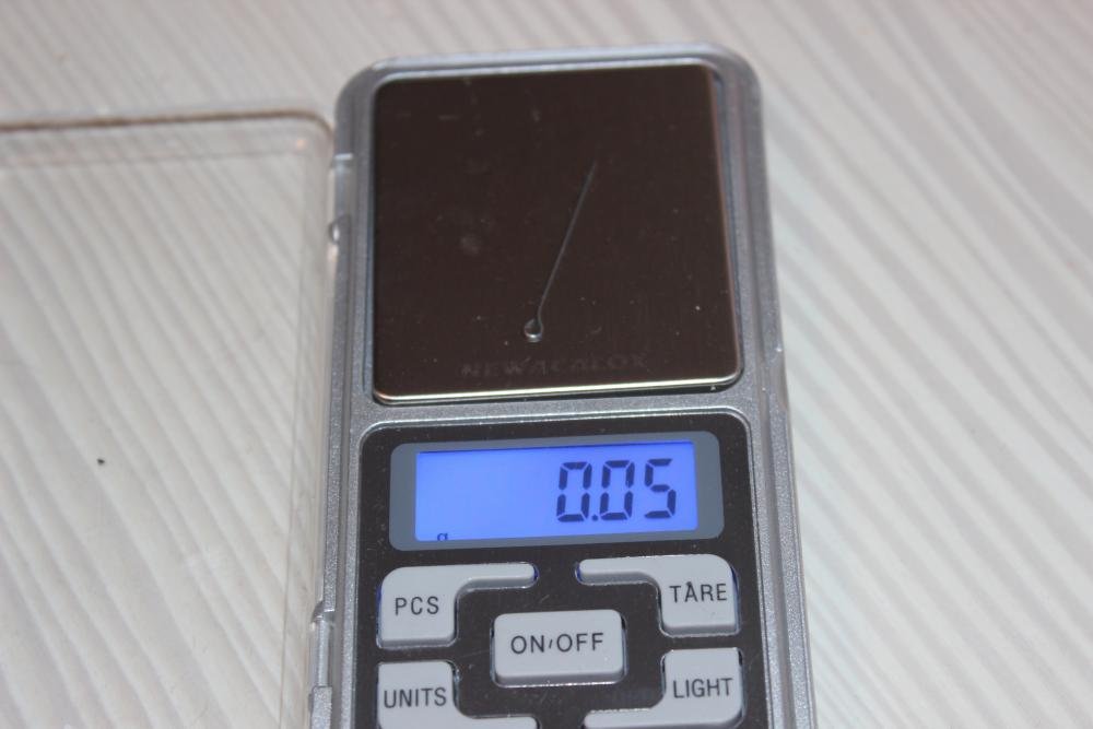

Коллеги вечер добрый! Провалился мой эксперимент. Весы оказались совсем плохими. Как не пытался их откалибровать ничего не вышло. Что удалось понять. Самое главное что сольвент не работает без контакта с кислородом. Пока все испытуемые находились в банке закрытой крышкой в течении часа, то сольвент не работал совсем. После чего мне посоветовали вытащить все и облить сольвентом имитируя чистку. Я так и сделал выложил на крышку от банки жестяной и обильно полил сольвентом с разницей в 10 минут. После чего все ушло на улицу в багажник машины до сегодняшнего вечера. вытащил все и промыл, честного воря ожидал что пулю погрызет сильнее намного, но даже визуально она не сильно облезла. Медный пруток тоже пострадал не сильно. Иголка, два самореза и крючок рыболовный не получили визуально никаких повреждений.IMG_0867.jpg
Элиминатор мне лично очень нравится. Вчера после неудачного эксперимента с сольвентом. Закинул в Элиминатор те же причиндалы. Результат сразу стал виден даже в закрытой банке без доступа кислорода. В течении 45 минут жидкость начала принимать голубоватый оттенок, сегодня в 10.30 уже прямо конкретно синяя. После стрельбы в районе 50-80 патронов чищу только элиминатором, свифт после элиминатора выходит без признаков меди. IMG_0883.jpg
