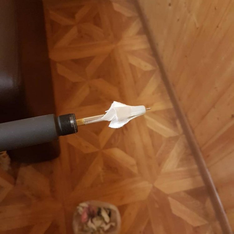

А нет ли у кого-то опыта с Блазеровскими стволами с магнапортом? От края одной из щелей магнапорта по дну нареза и до почти до среза ствола у меня тянется дорожка, похожая на медь. Но при этом ее никак не удалить. И 7,62 пробовал замачивать на 10 минут и пастой на ватной палочке, не уходит, хоть убейся. :( Начинаю думать, что единственный способ - бронзовым ершом. Может кто сталкивался?
Ватной палочкой точно не убрать. На ершь или на войлочный патч нанесите пасту и снимется если это медь конечно.
Меня и смущает, что с 7,62 синевы не выходит. Попробую сфоткать.
Пастой на патче убирается, но ооочень медленно. Уже три подхода сделал, ушло процентов 20 только.
Начинаю думать не попробовать ли красной JB.
Если мы про медь говорим которая не удаляется,то ничего удивительного ,что она не удаляется нет.Она залипла в этом месте и удалить ее можно только,растворив.Химия должна ее растворить.У меня было несколько раз ,приходилось делать по 7 заливок (сако 30-06),и один кастом от Лобаева 6.5-284 на нем сделал 17!!! заливок и медь ушла.Делаю выстрел,чищу ,,а медь не удалятся в полном обьеме,пришлось сделать 17 заливок.Паста тут не поможет :)
Много заливок нельзя заменить увеличением времени? Хотя бы сократить?
Теоретически:) если нашатырь таки портит ствольную сталь, 17 свежих заливок по 15 мин должны быть опасней одной заливки с экспозицией в 255минут. Другое дело, что если весь аммиак одной заливки прореагирует с медью, то дальнейшая выдержка будет пустой тратой времени.
Держим 15 минут,потом нейтрализуем кройлом,вытираем насухо и опять заливаем на 15 минут и так до полного удаления меди.Это не теория,это практические советы.
Делал именно так. Результат выше. 12 выстрелов всего понадобилось и 3 дня работы)))
