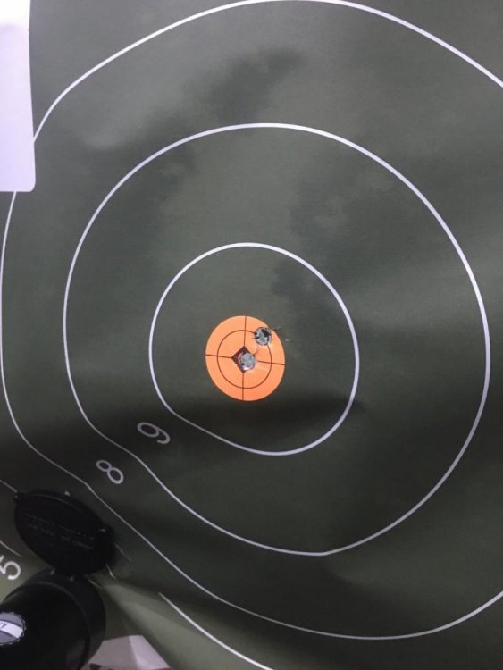

Всем привет!
Вот пример из жизни.
Буквально 2 дня назад был на семинаре у Дмитрия Строгонова. Во время обучения сделал 8 выстрелов.
Вернулся домой и начал чистить винтовку.
Винтовка у меня новая AI AXMC 338 LM. Только прошла обкатку. По сути это был первый ее выезд "в люди".
На обкатку ушло всего 17 выстрелов.
(Тема про обзор этой винтовки https://reloading.cc/forum/showthread.php?t=2549 ).
На момент чистки из винтовки было сделано порядка 30-35 выстрелов в общей сложности.
Обкатывалась правильно, но пастой не чистил.
И вот в тот вечер я прошел канал ствола 2мя циклами ерша с бутчем.
Учитывая, что завтра с утра надо будут опять много стрелять, решил, что пора уже начинать получать бенефиции от обкатки и не тратить много времени на чистку. Тем более поздним вечером, тем более перед завтрашней стрельбой. Ибо винтовка обкатана, меди в стволе точно нет, т.к. все ушло на стадии снятия нагара. Ну и довольный лег спать.
Не знаю точно в какой момент голос сверху воззвал меня посмотреть в ствол через бороскоп и убедиться, что там все действительно ОК. Поэтому вместо зубной щетки, продрав глаза, сразу схватился за него.
То что я увидел в стволе заставило меня сесть на пятую точку там где стоял и широко открыть еще спящие глаза.
В стволе был УЖОС!!!! Цвета июльской радуги отдыхают по сравнению с моей "картиной маслом в стволе".
При этом я ВСЕГДА следовал на обкатке всем правилам! Всегда последний патч после заливки выходил "белый и мокрый".
Пришлось отыскать "эту пасту, про которую что-то там писали, что якобы надо иногда чистить".
Сделал два цикла чистки пастой. Ствол сиял! Цвет нарезов был один - цвет новой полированной стали.
Сразу поехал в магазин и купил ТРИ тюбика пасты!!!
Это, наверное, называется прозрением. Читаешь учебник, делаешь сам потому что "так надо" и только когда жизнь заставляет прочувствовать что-то на своей шкуре, начинаешь понимать, что правила написаны не для того, чтобы их нарушать, но написаны они своего рода кровью.
Теперь чистка без пасты (КАЖДАЯ!), это не чистка, а так... охотничья чистка кирпичом.
Кстати, результат первых двух холодных выстрелов после пасты на 100 м пристрелка.jpg
Первый выстрел в центре мишени. Второй - надо учиться стрелять.
