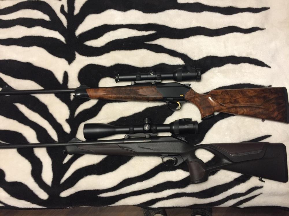

Не могу присоединиться :) к данному высказыванию. У меня было несколько R 93 ,очень радовали,нареканий вообще нет.Для охоты наверное лучший вариант из коробки,достал обкатал,настроил и сразу в бой.
[ATTACH=CONFIG]17342[/ATTACH]
Аналогично. Сейчас уже два R8 в хозяйстве. К осени планирую взять .338LM. Те что у меня - стволы волшебные. Чистятся в один проход всегда. Бороскоп для проверки имеется. Обкатка, правда была по полной программе. Могу лишь предположить что со временем качество упало у них. У меня R8 Black Edition еще из самых первых. Номера на стволах из первой тысячи.
[ATTACH=CONFIG]17349[/ATTACH]
Очень крутые игрушки :) это шкура зебры , как я понимаю ?

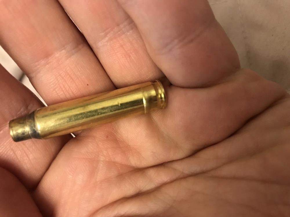

Коллеги, подскажите в чем причина?
На гильзах не омоем, не одностреле, начали появлятся такие наплывы.
Гильзы GGG, заменил гильзы на Гекко вчера обнаружил, что повторяется и на них.y1.jpg

Если раньше следы не появлялись , первое что приходит на ум :) это грязный патронник . Нужно тщательно почистить именно патронник и желательно с ершом , подобрать ерш по размеру и почистить
