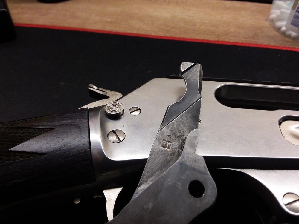

Купил вчера игрушку - Marlin 1895SBL 45-70 Gov't.
Дома раскидал, а та часть рычага, что в рессивере, чёрная! Глянул в Ютубе ролики с разборкой Марлина, у всех чисто.
Короче так. Бутч черноту не берёт, Хоупис9 не берёт, БорТеч Карбон не берёт. Тряпочка чистая, чернота на месте.
Чем её?!
А вам не кажется что это что-то типа побежалости после термообработки, металл становится таким серым после 540 градусов, думаю только шлифовка и полировка помогут вам, хотя есть еще и химические способы, но на вскидку не вспомню.
Чем её?!
[ATTACH=CONFIG]17399[/ATTACH]
Щелочь ,нагар чистит отменно . Замочил на 30мин. Смыл водой . Дешево качественно .Без вреда .
Не побежалость. Видна даже граница где в рессивере скоба была. Там и засралась. Похоже на заводе отстреляли в 1895 году ;) и не вычистили. Въелось.
За щёлочь спасибо.
Под рукой только сода есть, попробую ей. Вечерком "Крот" для сантехнических труб куплю.
Если нет - Иоссой попробую.
Изменено пользователем Пирамидон
