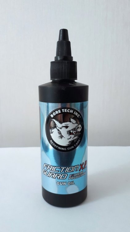

Всем добрый день. Зашел сегодня в магазин и задал тот же вопрос что и здесь. Мне ответили, что обычный Балистол здесь не пойдет., Бруноксом не торговали ни разу. Говорю дайти современное. Мне посоветовали вот это : BORE TECH FRICTION GUARD XP и  MONTANA. Взял первое. Всем большое СПАСИБО.
  02.08.2019 в 09:01, НСО сказал:
Раскрыть
Синтетическое масло с ультрасовременными присадками,борющимися с ржавчиной и коррозией.Проникает глубоко в поры металла,создает плотную защитную пленку на поверхности металла.Эффективно вытесняет влагу,нейтрализует коррозийные остатки.Обеспечивает смазку,кондиционирование металла  при экстренных температурах -73 +315 С.
