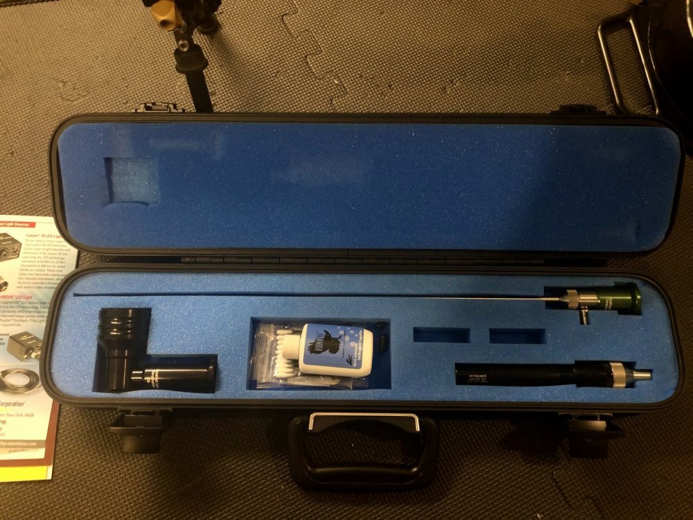

Не подскажете конфигурацию вашего бороскопа? зашел на сайт для покупки а там выдает разные комплекты. Чтобы вы докупили уже с позиции опытного пользователя и что бы изменили в комплекте?
8 часов назад, Rokfor сказал:
Самая простая версия.Пользую с 2005 года.
IMGL3441.thumb.jpg.8213e965e4cb52223e92b103f7695f3e.jpg.f7132316e5312ca95dac88871563a1fa.jpg
Всегда хотел добавить боковую насадку,это удобно.
В 15.09.2019 в 21:48, НСК-И сказал:
Пришел сегодня бороскоп с насадкой. Очень удобно. Спасибо!
По вашей методике стволы зеркальные. Не терпится теперь посмотреть как они будут выглядеть после чистки по моей старой методике для сравнения.
