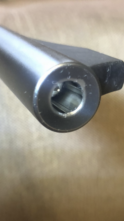

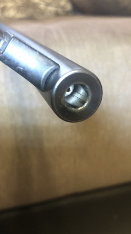

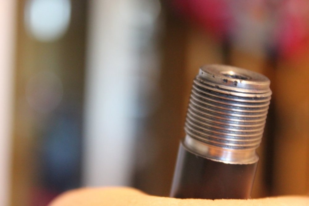

Доброго всем времени суток! В процессе чистки, обнаружил коррозию ни резьбе и дульном срезе. Предыстория такова: после очередных стрельб, винтовка была вычещена и убрана в сейф, примерно на две недели(пользовался свифтом и не помню, проходил ли резьбу и срез нейтралкой, ствол точно проходил) . Потом стрельбы и сразу почистить не было времени, примерно неделю винтовка стояла не чищеной. Ну а сегодня при чистке выявилось это:
После чистки(когда использовал свифт 7.62 и возможно не обработал нейтралкой) и до сегодняшней чистки, на стволе все время был накручен дульник. Раньше коррозии не замечал, хотя в егда заглядываю в ствол с патчем, для визуального контроля меди и уверен, что замерил бы. Да и резьбу вытирая, тряпка цеплялась бы за коррозию. Грешу на ядерный свифт и свой возможный косяк. Вопросов два: 1. Можно ли исправить? Интересует только фаска. 2. Могло ли быть из-за свифта?
Изменено пользователем Kitaetz

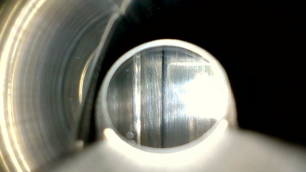

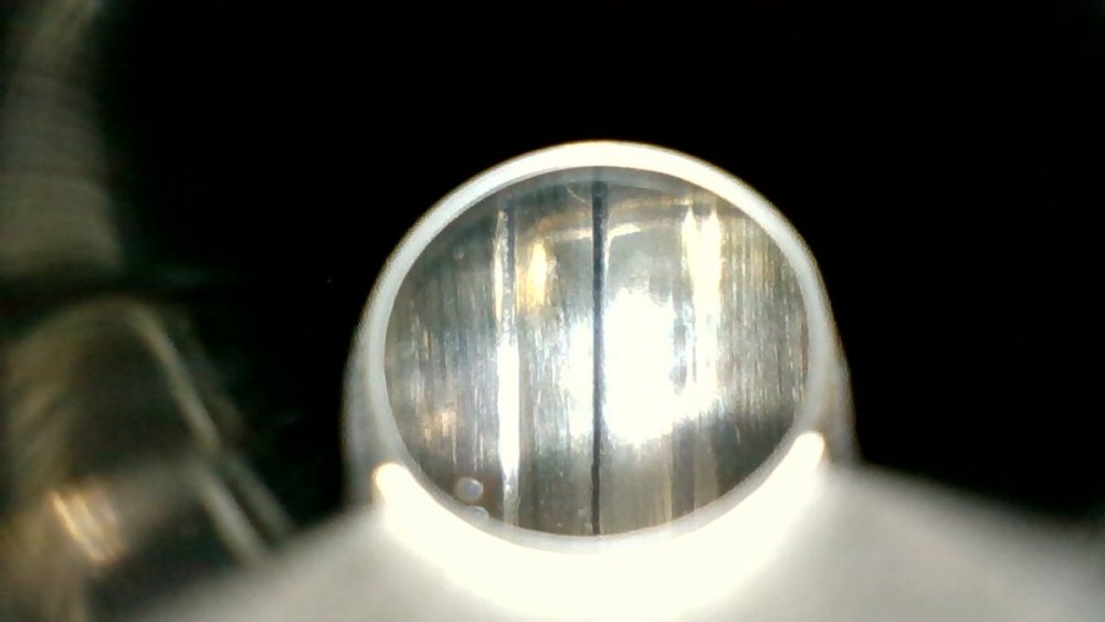

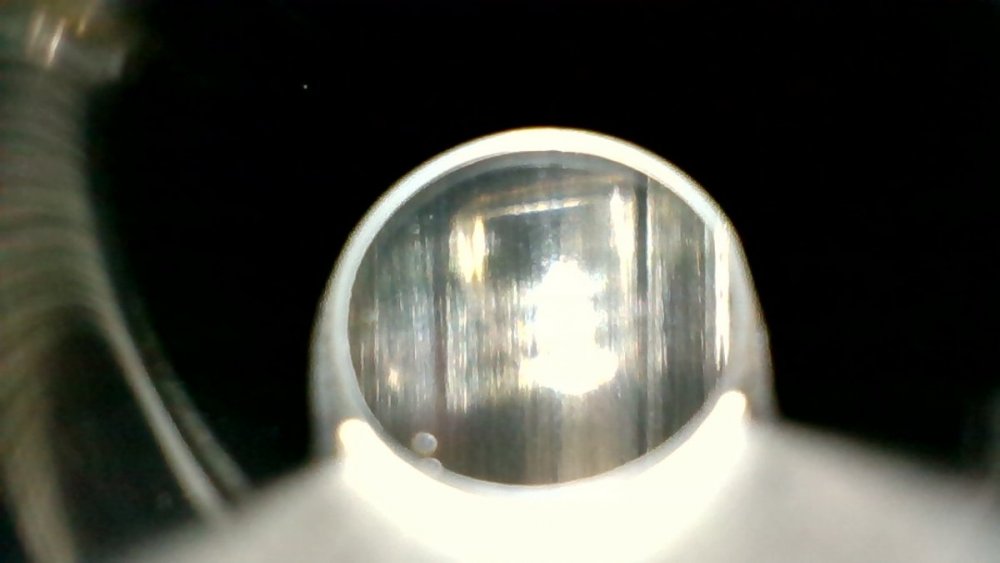

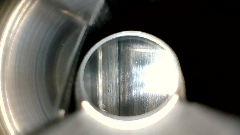

Сегодня получил бороскоп Teslong и сразу полезл в стволы) Пользуюсь по совету Игоря (НСК-И) канадской химией и его рекомендованным способом чистки. Крайние чистки проходили так же по его рекомендации но вместо канадской химии использовался Триал-М. Меди нет ни в одном стволе. Осмотрели стволы блазера, 4 сайги в разных калибрах и cz-557 варминт синтетик. Следующая чистка с Триалом уже будет с контролем бороскопом на каждом этапе чистки, фотоотчетом поделюсь
