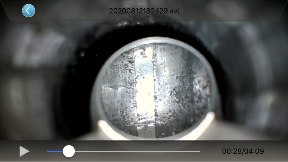

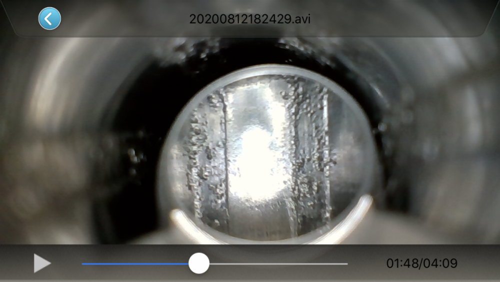

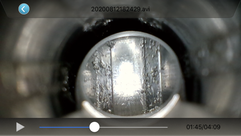

Игорь, можно Вам вопрос, достался карабин иж-94 с таким стволом, калибр 223, как на зло стреляет очень кучно! Можно как-то его взбодрить?
Share this post
Link to post
1 час назад, Игорь_Нвкз сказал:
Для навала его нужно качественно почистить  и обязательно с пастой.
потом сделать осмотр и выводы.
  • Thanks 1
Share this post
Link to post
Проходов 200 пастой сделал перед тем как лезть туда бороскопом... пасту наносил и на войлочные боченки и на нейлоновый ёрш и на латунный ёрш и даже купил жесткий нейлоновый ёрш Девей от калибра 243 и очень очень туго им пробовал... Думаете недочистил?
Edited by Игорь_Нвкз
Share this post
Link to post
Думаете недочистил?
Думаю с чисткой все хорошо, судя по описанию .
еще один вариант можно попробовать . Отстрелять несколько патронов 3-5 и сразу почистить по полной программе .
если не поможет , значит всё и ситуацию не изменить .
картинка в стволе это типичная ситуация для стволов которые не чистят должным образом . В стволе не должно оставаться никаких видов загрязнений, голый металл . И в гладкостволе в том числе .

По картинке получается и пузыри и раковины , а пузыри это я так думаю отложения от меди -- а если их попробовать пастой для полировки удалить.
Я в СКС такие видел , но после нескольких заливок аммиаком ствол лучше стал . Импортной химии у чела не было --использовал аммиак.
