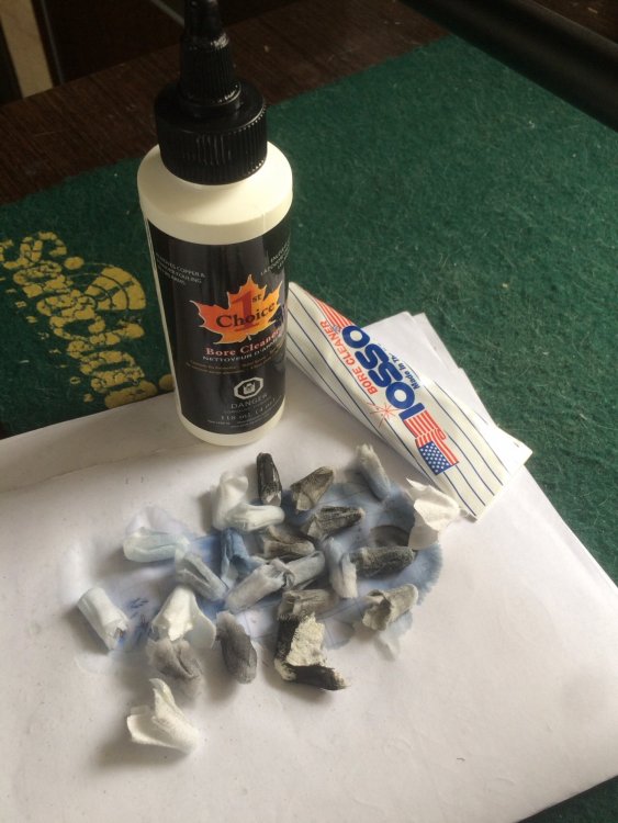

Очередная чистка,канадская химия+паста иоссо. Осмотр бороскопом,ствол горит,голый металл,даже намека нет на медь и углеродные  отложения.На фото все патчи которые ушли на чистку,времени на чистку  максимум 30 минут.
45 минут назад, dakar777 сказал:
после скольки выстрелов такая чистка?
В данном случае было сделано 20 выстрелов.
46 минут назад, dakar777 сказал:
Сколько проходов пастой
Проход один,но правильный.Одного прохода почти всегда достаточно чтобы удалить все углеродные отложения.Очень редко ,после осмотра бороскопом, приходится делать второй подход с пастой.
Наверное не правильно спросил.  Или вы не так поняли , в данном случае спрашиваю сколько проходов(фрикций) с пастой после 20ти выстрелов?
Хочу понять для себя как часто использовать пасту , после скольких выстрелов и сколько нужно делать фрикций в зависимости от количества выстрелов.
Спасибо
1 час назад, dakar777 сказал:
Никогда не считаю,короткими движениями дохожу до дульного среза,потом три длинных и так три раза.
Алгоритм для канадской химии и пасты иоссо.
