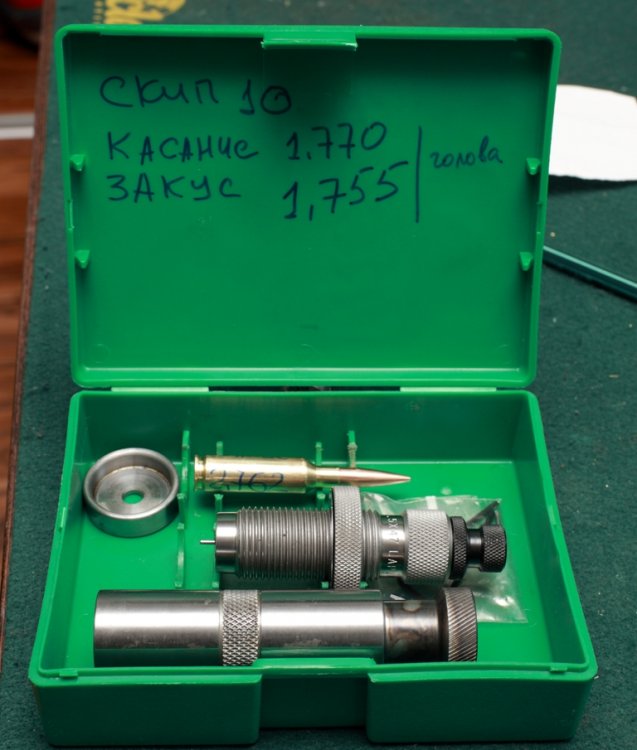

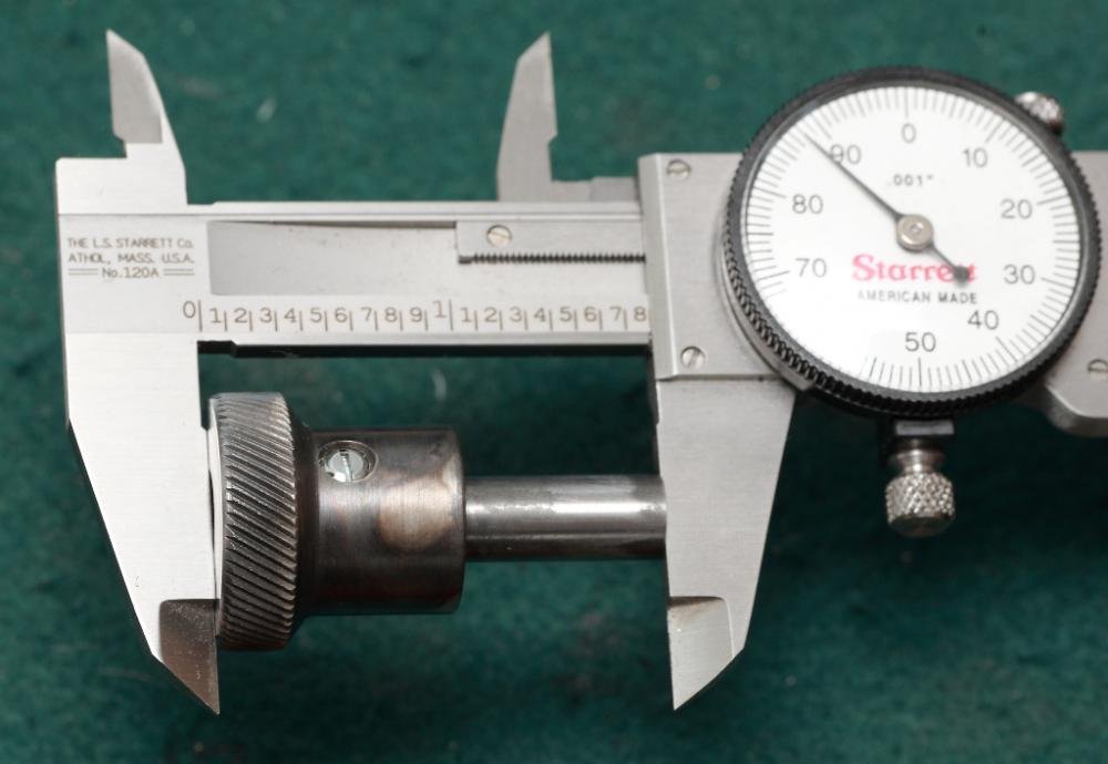

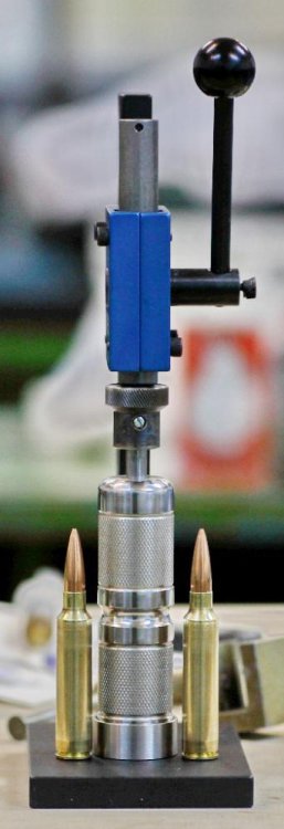

НСК-И 134 Posted May 3, 2015 скажите,а чем плоха посадочная рединг? Она не плоха,просто, она менее удобна чем вилсон.ИМХО.У вилсона замеряется голова и это позволяет очень быстро перестраивать под любой размер,можно использовать одну матрицу (голову)на любое количество разных пуль с разной посадкой.С микрометром тоже можно,но это очень долго,нужно обязательно иметь тестовый патрон(на каждую пулю) и так далее:) Вилсон ,это просто,быстро и надежно.Проверено!:) [ATTACH=CONFIG]9279[/ATTACH] [ATTACH=CONFIG]9280[/ATTACH] Share this post Link to post

KRSK 14 Posted May 3, 2015 Посадочная Реддинг с микрометром отличная матрица и по точности, качеству посадки пуль ничем не уступает нажимной Вилсон. Как и любым микрометром необходимо правильно пользоваться. Размер всегда выбирается в сторону, противоположную нагрузке. Стрелки в точности работы микрометра многократно убеждались при настройке матрицы. - Измеряется длина патрона в касании полей нарезов. - Микрометрическая головка устанавливается в заведомо уменьшенную глубину посадки пули. - Измерение длины получившегося патрона. - По делениям докручивание микрометрической головки в размер касания полей нарезов. Оно деление - .001″. - Снова измерение - длина патрона в размере касания пулей полей. Если требуется задвинуть пулю в нарезы, к примеру на .003″, то выкручиваем микрометрическую головку на пару десятков тысячных и вкручиваем на 3 деления меньше от первоначального значения - размер будет точно совпадать с необходимым. Весь процесс по времени занимает намного меньше времени, чем настройка нажимной посадочной. При использовании разных пуль, положение микрометрической головки устанавливается по записям. Выбор резьбовой фулсайз-матрицы и нажимной посадочной обусловлен тем, что не нужно две матрицы поочередно переустанавливать в один пресс. Но к оборудованию добавляется еще один пресс - нажимной. При использовании пресса Форстер смена матриц занимает секунды, поэтому для Реддинг посадочной с микрометром это лучший вариант. Еще Форстеру не нужны шелхолдеры, т.к. в нем роль шелхолдера выполняет раздвижная гильотинка. Упор донца гильз происходит в одну и ту же плоскость подвижной части пресса. Боковые нагрузки на донце гильзы исключены. С ув. Share this post Link to post
