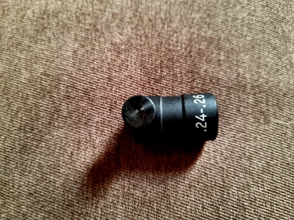

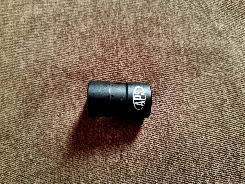

Степан555 Опубликовано: 18 июля 2021 Поделиться Опубликовано: 18 июля 2021 Хотелось бы вставить свои 5 коп про компаратор. Купил на пробу,наш,отечественный,APS. Не знаю,правильный или нет ,такой способ опоры на плечи. Но вроде работает. Ссылка на комментарий

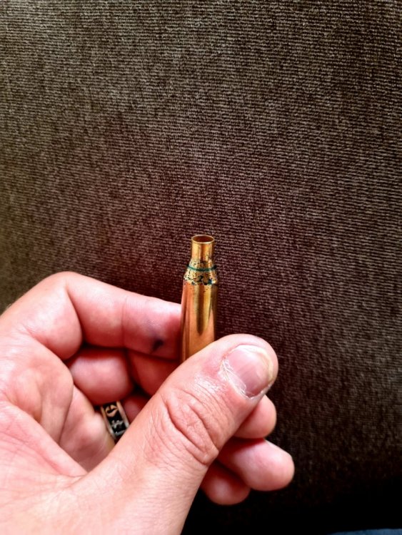

Степан555 Опубликовано: 23 августа 2021 Поделиться Опубликовано: 23 августа 2021 (изменено) День добрый. Дайте совета. Подготовил гильзы строго по мануалу этой темы. Засыпал пороха на 3грейна меньше мануaла VV. Перед выстрелом смазывал кройлом. Пуля в нарезах Вширь гильзы подраздуло,это видно. А вот длинна... Замерил 15 гильз Было: 1.6915 Стало :самая длинная1.6995 Самая короткая 1.6820 Что я сделал не так???? Можно ли снаряжать "рабочие" навески? R93 243 WIN, 577 длинна,10 двист Гильза фиочи Порох VV-150 29гр Пуля БПЗ 85гр Ps Пули такие взял специально раздуть гильзы. Гильзы дешёвые взял для потренироваться И не зря В процессе настройки оборудования 20шт из 100 запорол Изменено 23 августа 2021 пользователем Степан555 Ссылка на комментарий
НСК-И Опубликовано: 24 августа 2021 Поделиться Опубликовано: 24 августа 2021 Все у Вас хорошо. задача на первом выстреле не раздуть гильзы , а правильно запустить их в работу чтобы гильзы не получили микро разрывов . Вы все сделали правильно .Сейчас найдите самую большую по плечам , на ней опустите плечи на 0.001( фулсайз) , остальные гильзы прогоните через эту настройку, короткие поднимутся вверх по плечам . на втором цикле можно сыпать рабочие навески и через два-три цикла ( выстрел-фулсайз) гильза полностью отформуется по патроннику . 1 Ссылка на комментарий

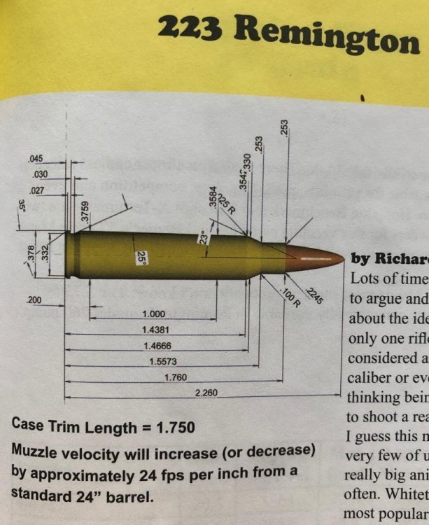

НСК-И Опубликовано: 27 августа 2021 Поделиться Опубликовано: 27 августа 2021 (изменено) 10 часов назад, мир1+ сказал: Значит штатный для 223 подойдет на два калибра? Для 308 резец 23-25 градусов.Для 223 резец 25 -28 градусов.Нужно смотреть линейку резцов и подбирать с учетом предложенной схемы.Не факт,что в наличии есть резец 26,27 или 28 градусов,нужно смотреть Изменено 27 августа 2021 пользователем НСК-И Ссылка на комментарий
