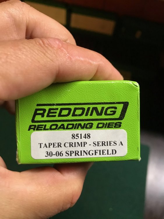

Добрый день!
Приобрел для снаряжения патронов под полуавтомат кримповочную матрицу , посвятите как с ней работать и нужно ли это вообще???IMG_4811.thumb.jpg.c45701430ad8cff420436fde44504d02.jpg

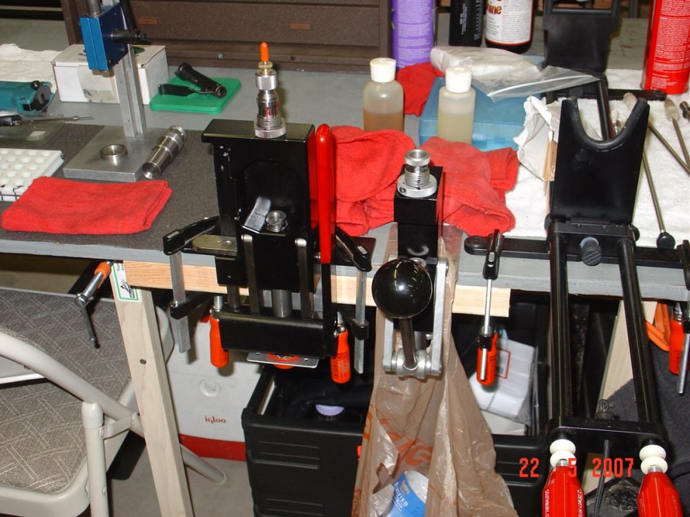

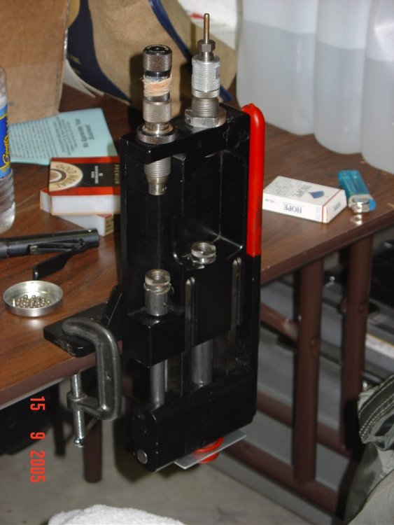

Внимание вопрос к знатокам ! ) Может кто пользовал такой пресс или слышал мнение от владельцев ? Пожалуйста дайте совет ! Имею реддинг босс и нажимной ....очень хочется объединить

1 час назад, caveman сказал:
Ультрамаг+нажимной.Это выбор на все времена.

15 минут назад, НСК-И сказал:
это классика ) есть подозрение что настройки будут не стабильные на этом комбинированном прессе ?
Share this post
Link to post
Когда он только вышел ,я держал его в руках на супершоте.Мне не понравился,много люфтов и на фоне модного пресса этот смотрится как то по китайски :).Модный ,это кастом пресс ,очень качественный и дорогой , они похожи,но очень сильно отличаются по качеству.

В 27.06.2020 в 10:46, caveman сказал:
У меня был. не понравился. Люфты+как работает нажимной. продал.
Share this post
Link to post
Задачи выполняет, биение не добавляет, начиная с  308 уже чуть маловат, надо подсовывать, но компактный невероятно, удобно крепится, устойчивый, результат сборки на 5. Нинарадуюсь. Снять-поставить перенести, куда-то поехать - да нет равных!

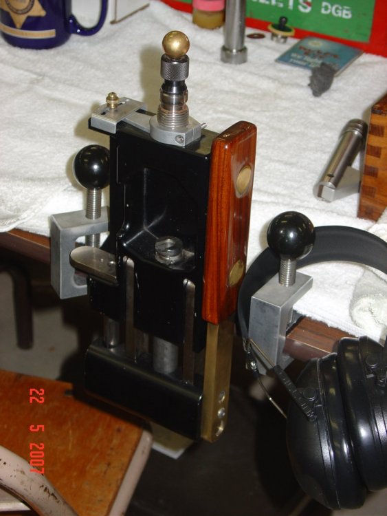

Link to post
До харрела был вот этот кастом,он и сейчас выпускается в улучшенной версии,цена от 800$ там
