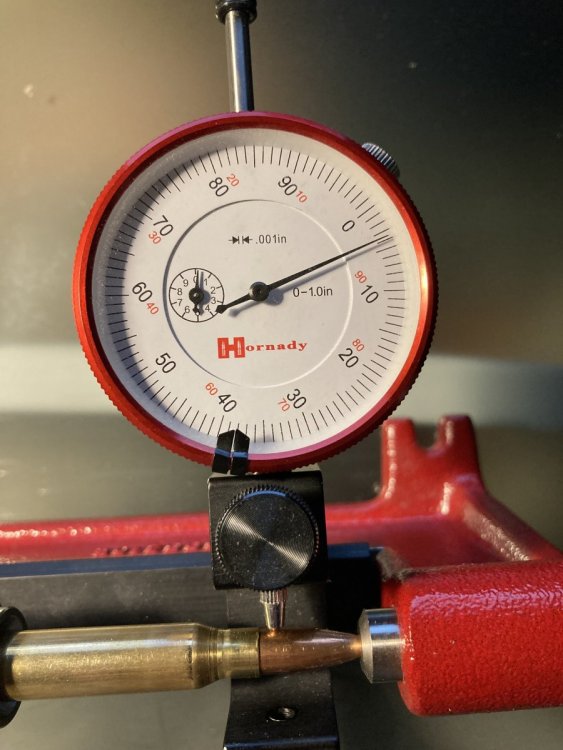

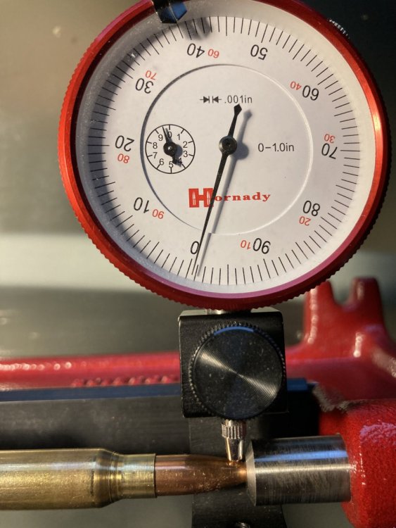

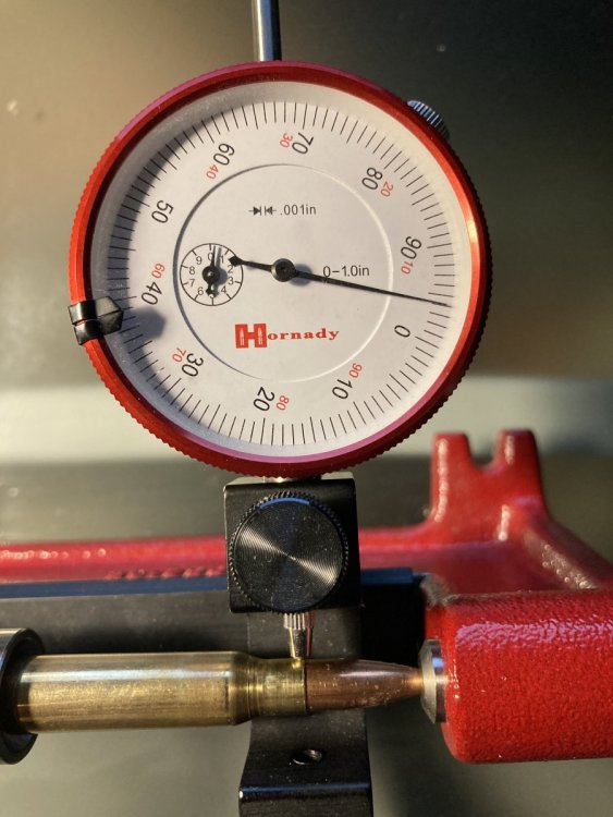

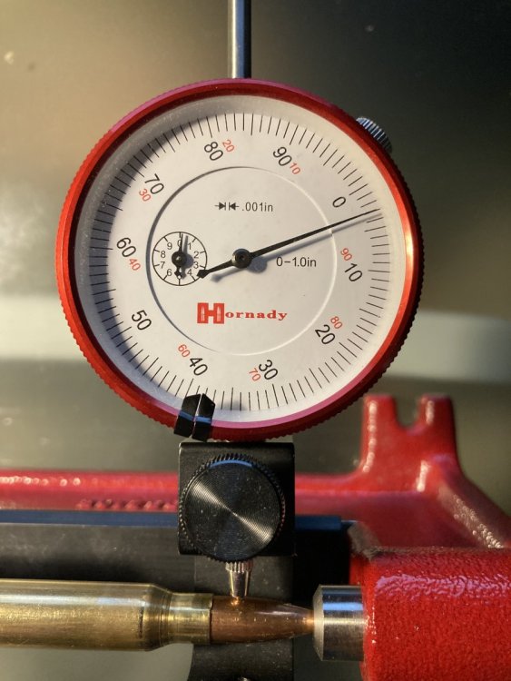

Serg Опубликовано: 6 сентября 2021 Поделиться Опубликовано: 6 сентября 2021 (изменено) Всем, большой привет! Пока нет возможности посетить стрельбище для проверки навески/посадки, занимаюсь вылизыванием... Проверил собранную партию на биение... расстроился Средние результаты следующие: 1. Биение на носике пули где-то 0,1-0,6 тысячных 2. Биение пули на оживале 1-3 тысячных 3. Биение пули около гильзы 2-4 тысячных 4. Биение на дульце гильзы 3-6 тысячных Это совсем плохо? Изменено 6 сентября 2021 пользователем Serg Ссылка на комментарий
НСК-И Опубликовано: 7 сентября 2021 Поделиться Опубликовано: 7 сентября 2021 Проверьте отдельно пулю на биение.Интересно ,что пуля покажет.Проверьте дульце гильзы после выстрела,после фулсайза и после посадки пули.Нужно понять на каком этапе появляется биение. Ссылка на комментарий
