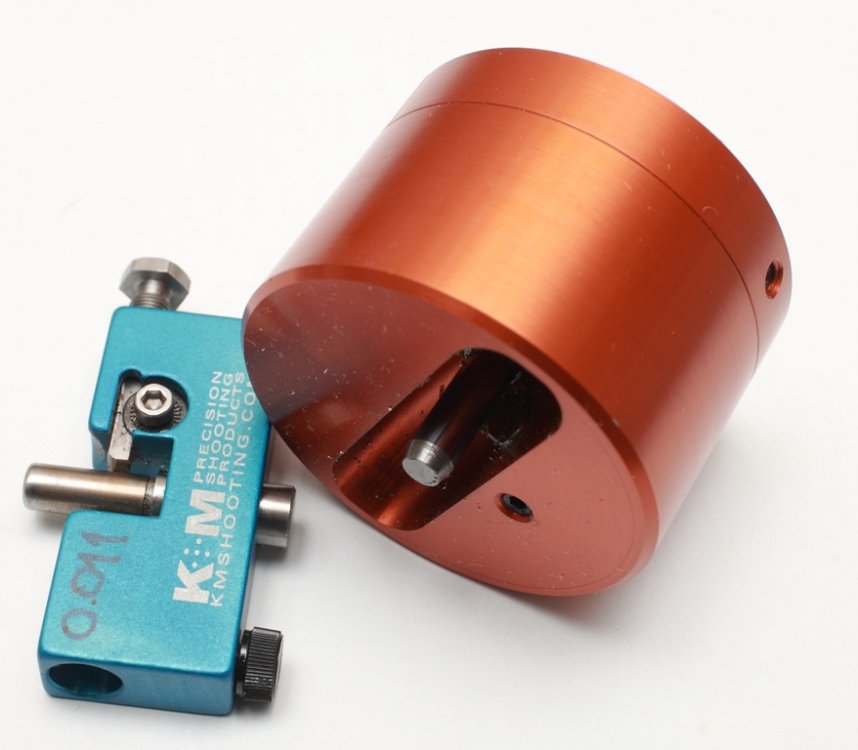

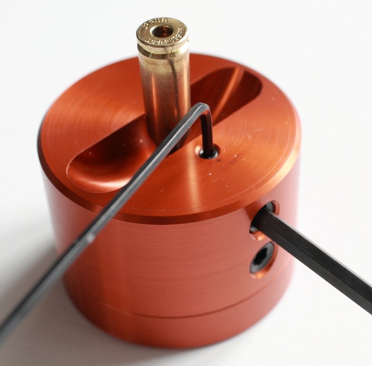

НСК-И Опубликовано: 8 апреля 2015 Поделиться Опубликовано: 8 апреля 2015 Чтоб я так жил:) Точилка есть:)осталось станок купить :):):) Ссылка на комментарий
KRSK Опубликовано: 8 апреля 2015 Поделиться Опубликовано: 8 апреля 2015 Точилка есть:)осталось станок купить :):):) С таким креплением в станках проточка делается только ради того, чтобы гильза вошла в тесный патронник.:) Уверен, что это ерунда - дульца останутся разностенными. Может быть для таких винтовок, которая была у Валеры Чумака в 6РРС, это пройдет. Можно было использовать какую угодно навеску, глубину посадки пули - все летело в одну пробоину. Увы, таких винтовок единицы. Вот картинка, где вращающийся держатель гильз прикреплен через резиновый шланг. Можно подумать, что этому мастеру делать было нечего. :) Куда проще прицепить на металлический вал. Важно понять одно правило - нельзя жестко закреплять точилку относительно вращающейся гильзы. Говорю как токарь в молодости. :) Направляка точилки имеет зазор в .001" относительно диаметра дульца после расширительного мандрела. На эту величину и будет "гулять" толщина стенок. :) С ув. Ссылка на комментарий

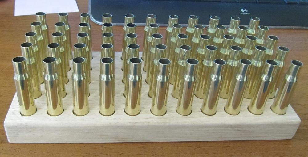

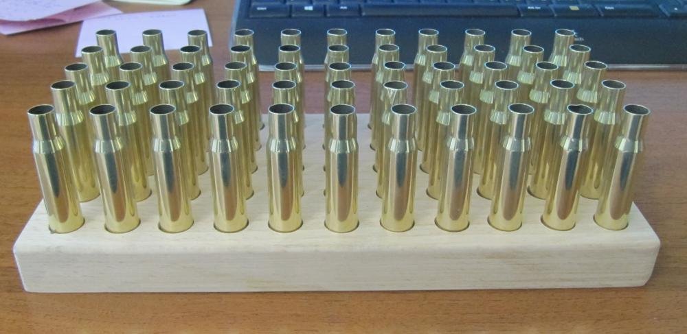

Олег-Брянск Опубликовано: 10 апреля 2015 Поделиться Опубликовано: 10 апреля 2015 Добрый день! Вчера проточил первую партию гильз с использованием оборудования ПМА. Использовал дрель, шуруповерт крутить гильзу отказался - крутящего момента видать маловато. Возникло несколько вопросов: 1. Гильза лезет на мандрел очень туго, можно сказать почти не лезет, что есть руками приложив обычное усилие её не надеть - так и должно быть? 2. Мандрел существенно нагревается, поэтому точил по 10 шт с перерывом, по избежание чрезмерного нагрева мандрела и точилки в целом. Дульце изнутри смазал касторовым маслом, снаружи кройлом, понятно, что не смотря на смазку трение останется, но - насколько сильно в норме допустим нагрев мандрела? С заходом на плечи проблем вроде бы нет, но на многих гильзах есть области не тронутые резцом, до 30% по окружности, именно на самом дульце, старался держать дрель и точилку однообразно - с чем это может быть связано? Ссылка на комментарий
НСК-И Опубликовано: 10 апреля 2015 Поделиться Опубликовано: 10 апреля 2015 1. Гильза лезет на мандрел очень туго, можно сказать почти не лезет, что есть руками приложив обычное усилие её не надеть - так и должно быть? Замерить мандрел и направляющий пилот точилки,должна быть разница.(мандрел чуть больше).Расширять два раза,расширил,повернул и опять расширил:).Мандрел должен полностью проходить через все дульце.Гильза должна руками надеваться на пилот точилки(с разумным усилием).Проблема в расширении дульца мандрелом.Вчера столкнулся с такой проблемой,расширил,ночь полежали ,а на утро уже не лезут,очень трудно.Расширил еще раз,все заработало.:) , но на многих гильзах есть области не тронутые резцом, до 30% по окружности, именно на самом дульце, Добавить еще глубину реза и тогда не тронутые места проточаться. Ссылка на комментарий
Олег-Брянск Опубликовано: 10 апреля 2015 Поделиться Опубликовано: 10 апреля 2015 Понял, вторую частью партии попробую еще раз прогнать через расширительный мандрел. Ссылка на комментарий

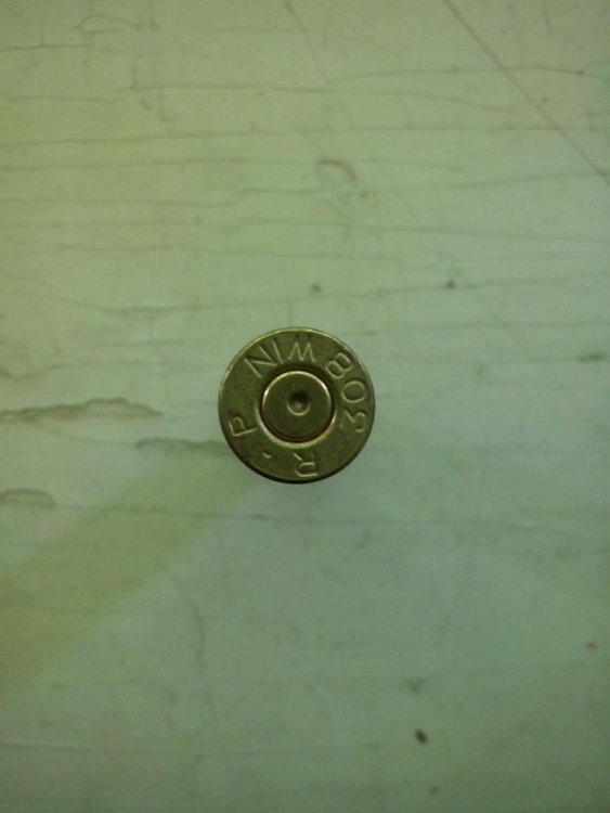

epho Опубликовано: 11 апреля 2015 Поделиться Опубликовано: 11 апреля 2015 (изменено) Немного не по теме, прошу не линчевать. Влияет ли на кучность/точность если боек по капсюлю бьет не точно по центру или это всего лишь ньюанс конструкции? У меня вот такая картина сейчас П.С. Наконец приехали ништяки...будем точить лапуашные дульца)) Изменено 11 апреля 2015 пользователем epho Ссылка на комментарий
НСК-И Опубликовано: 11 апреля 2015 Поделиться Опубликовано: 11 апреля 2015 Влияет ли на кучность В идеале все должно быть соосно.Представьте ,через канал ствола строго по центру идет луч(линия)которая проходит через носик пули,запальное отверстие в гильзе,через ударник в затворе.И дульный срез при этом,строго перпендикулярно!Вот так должно быть.ИМХО Ссылка на комментарий
