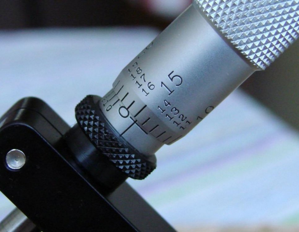

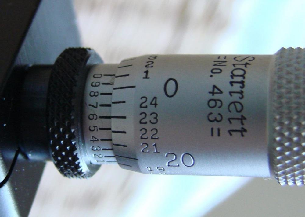

dimm48 Posted June 21, 2015 Share Posted June 21, 2015 Доброго всем времени!Наконец стал счастливым обладателем измеритель толщины дульца starrett 463 но как снять показания не могу понять 4 шкалы какие цифры к какому порядку относятся??? Помогите с разъяснением. С ув. Дмитрий. Link to comment
KRSK Posted June 21, 2015 Share Posted June 21, 2015 ...Помогите с разъяснением. Привожу мои пояснения по подобному вопросу: - На вращающемся нимбе есть колонка однозначных и двухзначных чисел. Тысячные это однозначные числа или десятые двухзначных. Пусть вас не смущает различная величина гравировки этих чисел. Значение они несут одно и то же и функционально являются одной шкалой. Так выполнено только для удобства снятия значений шкалы. Значение измеряемых тысячных смотрите по совпадению горизонтальной риски шкалы, которая не вращается (над риской указаны числа от 0 до 5-ти) и цифр, о которых говорил выше. Десятитысячные определяются совпадением любой риски вращающегося нимба с рисками от цифр, расположенных по окружности невращающейся части микрометра. При этом, на цифры вращающегося нимба вы не обращаете внимания, а смотрите только на совпадение рисок. Это совпадение и выведет на цифру слева, т.е. на значение десятитысячных. - Спасибо, таким образом, если я все правильно понял, то толщина стенки дульца на приведенных ниже фотографиях будет равно 0,146 дюйма? - Нет. У вас на микрометре показана толщина .0146". Величина .146" будет тогда, когда вместо "0" на неподвижной горизонтальной шкале будет "1", плюс одна черточка и на вращающемся нимбе точно цифра 21. При этом, в десятитысячных (неподвижная шкала) будет совпадение нижнего ноля с риской цифры "24", а верхнего ноля с риской цифры "8". "24", "8" - цифры вращающейся шкалы. Еще момент. Когда граница подвижной части будет двигаться к "1", то она пересечет четыре вертикальные черточки. Цена каждого деления .025". Если остановить подвижную часть за такой черточкой, то к цифрам подвижной части необходимо добавлять цену тех черточек, которые будут слева и уже пересечены. Дмитрий, если возникнут вопросы, скиньте фото и аналогично укажите значение, которое вы определили. С ув. Link to comment

dimm48 Posted June 22, 2015 Share Posted June 22, 2015 KRSK, Огромное спасибо за подробное объяснение, до тысячных все понял ,а как десятитысячные списать? И вот после вертикальной черточке на неподвижной части надо .025 прибавлять к значению пример: прошли одну черточку .155+.025=.18 так? Link to comment
