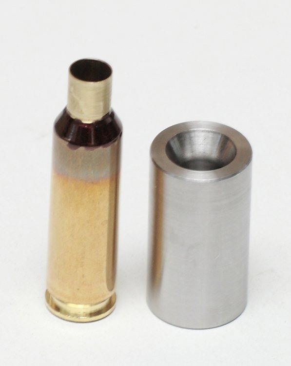

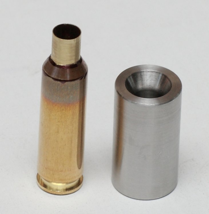

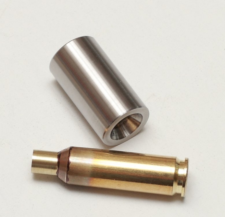

НСК-И Опубликовано: 1 декабря 2015 Поделиться Опубликовано: 1 декабря 2015 (изменено) Tovarish писал: В правильном инструменте читал, но не могу понять про колпачки, подскажите Есть два варианта колпачков.Самодельные, изготавливаются из любого материала(латунь, алюминий, сталь),размеры произвольные. Изготавливать (притирать) по стреляной не обжатой гильзе. Второй вариант,покупные. Покупаются на Синклере (и подобных сайтах) После покупки ,новый колпачек нужно слегка доработать.Самой мелкой наждачкой снять фаски(условно),и желательно притереть по стреляной гильзе.После этих доработок колпачек будет работать идеально. Простой тест колпачка.Закрасить маркером плечи гильзы, накинуть колпачек на плечи и покрутить. Маркер должен удалиться. На фото ,идеальная работа колпачка Изменено 3 декабря 2015 пользователем НСК-И Ссылка на комментарий

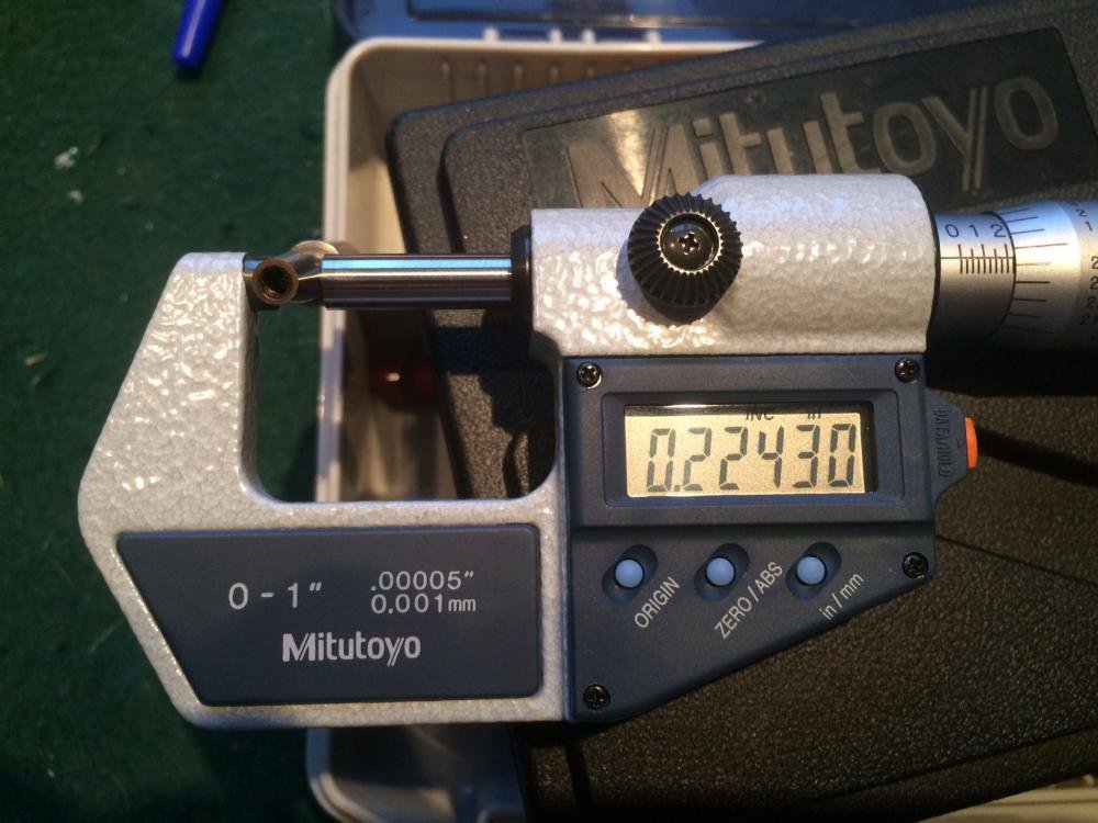

Gorski-RSO Опубликовано: 4 декабря 2015 Поделиться Опубликовано: 4 декабря 2015 (изменено) 0.3085 Cal.30 Так показал Митя :) Изменено 4 декабря 2015 пользователем Gorski-RSO Ссылка на комментарий
НСК-И Опубликовано: 4 декабря 2015 Поделиться Опубликовано: 4 декабря 2015 Dimmon писал: будьте добры,померьте диаметр. калибр? :) Ссылка на комментарий
Dimmon Опубликовано: 4 декабря 2015 Поделиться Опубликовано: 4 декабря 2015 НСК-И писал: калибр? :) точно,забыл. 223 и 308 Ссылка на комментарий
НСК-И Опубликовано: 5 декабря 2015 Поделиться Опубликовано: 5 декабря 2015 Dimmon писал: 223 Митя модный:) так показывает Ссылка на комментарий

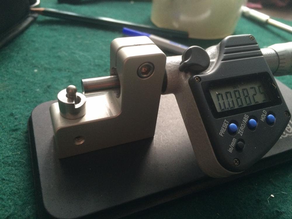

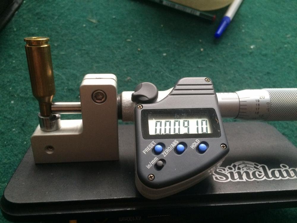

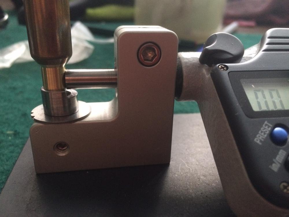

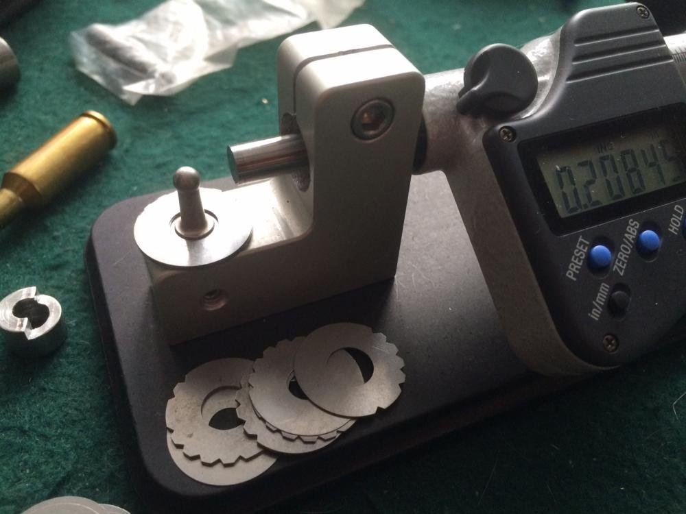

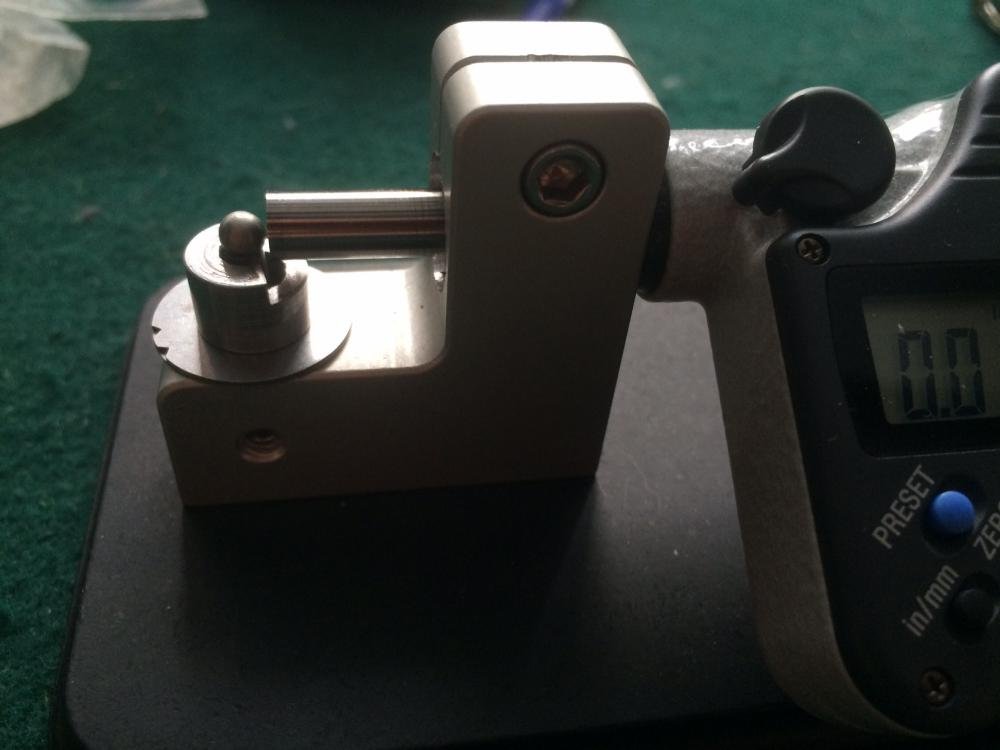

НСК-И Опубликовано: 10 декабря 2015 Поделиться Опубликовано: 10 декабря 2015 Тюнинганул свой основной микрометр (Митя основной :)) в очередной раз.Сделал подставку для гильз,стало очень удобно.Без подставки нужно держать на весу,за долгие годы я конечно привык держать на весу,но с подставкой гораздо веселее :)Буду тестировать,первый тест показал,что двигаюсь в правильном направлении :) С помощью прокладок можно регулировать высоту Ссылка на комментарий
Epsorokin Опубликовано: 10 декабря 2015 Поделиться Опубликовано: 10 декабря 2015 А форма подставки почему такая, ступенькой? Ссылка на комментарий
НСК-И Опубликовано: 10 декабря 2015 Поделиться Опубликовано: 10 декабря 2015 Epsorokin писал: А форма подставки почему такая, ступенькой? Из-за высоты подставки.Шток упирается в подставку. Ссылка на комментарий
Vlad12 Опубликовано: 10 декабря 2015 Поделиться Опубликовано: 10 декабря 2015 Игорь подставка из буша, чем его резал. Ссылка на комментарий
НСК-И Опубликовано: 11 декабря 2015 Поделиться Опубликовано: 11 декабря 2015 Vlad12 писал: подставка из буша, чем его резал. Нет,выточили из стали обычной,материал вообще не важен,можно любой.Точили на токарном,потом фрезернули ступеньку на ЧПУ :) Если делать из бушинга,его нужно укоротить по высоте и сделать ступеньку. Ссылка на комментарий
Vlad12 Опубликовано: 11 декабря 2015 Поделиться Опубликовано: 11 декабря 2015 Понятно выглядит как буш, в голову первая мысль пришла именно такая. Ссылка на комментарий
Ak72 Опубликовано: 11 декабря 2015 Поделиться Опубликовано: 11 декабря 2015 А на этом фото вроде бы и без проточки ничего не мешает Ссылка на комментарий
