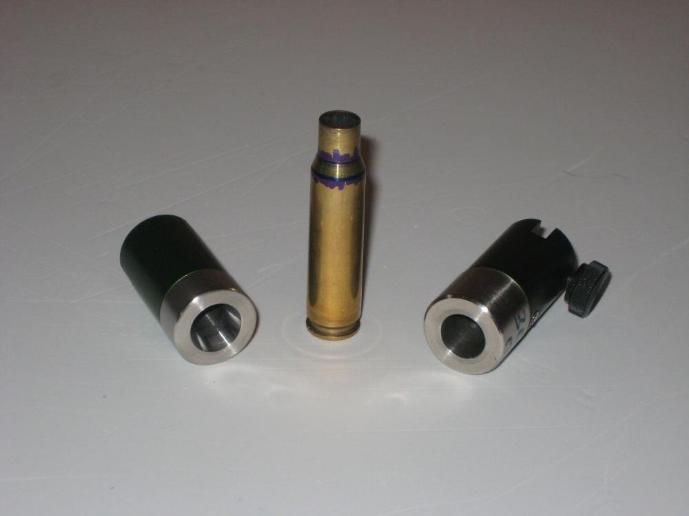

goblin Posted September 3, 2015 Share Posted September 3, 2015 Пробовал и на штангеле и так. Так удобнее. У KRSK вроде такая же. Link to comment
Coyote Posted September 3, 2015 Share Posted September 3, 2015 В таком варианте приблуда работать не будет ! Колпачек живёт своей жизнью в Вашем девайсе ! Крепите в штангель , гильзу вставил ,губками поджал , покрутил гильзу она отцентровалась и получили размер. Link to comment
Алекс61 Posted September 3, 2015 Share Posted September 3, 2015 Пробовал и на штангеле и так. Так удобнее. У KRSK вроде такая же. В штангенциркуль проще, быстрее и удобнее, при этом не менее эффективно. А колпачок я у токаря заказал-внешние размеры как у синклеровского, а внутреннее отверстие 10 мм диаметром (этот размер подходит только для гильзы 308win!), по всей длине колпачка. Новый колпачок ложится четко на середину плечиков гильзы, мерить стал точнее, это сразу стало ощущаться на работе затвора. Link to comment
goblin Posted September 4, 2015 Share Posted September 4, 2015 В моем варианте колпачек надежно прикручен к микрометрическому измерительному индикатору. Повторяемость отличная, точность замера не хуже 0.005мм или 0.0002" Так что не штангелем единым жив человек (ну нет у меня хорошего штангеля. Дважды пытался митутойю купить, дважды пытались китайцев мне впарить. Да и дорого с нынешним курсом доллара стало) Link to comment
goblin Posted September 4, 2015 Share Posted September 4, 2015 По синклеровскому колпачку Игорь вы были правы. Сделал тест маркером. Область прилегания странная. Link to comment
REM5566 Posted September 4, 2015 Share Posted September 4, 2015 Изготовлю кастом компаратор за 1 час :) Раньше пользовался тем что справа, самопал, отверстие 10мм, потому как до подгонки, синклеровский не внушал доверие, а сейчас с ним очень приятно работать, даже лучше чем с 10 миллиметровым ! Спасибо Игорю за правильный наглядный пример ! Link to comment
НСК-И Posted September 4, 2015 Share Posted September 4, 2015 Область прилегания странная. Его нужно притереть с помощью стреляной(не обжатой) гильзы. Link to comment
goblin Posted September 4, 2015 Share Posted September 4, 2015 Понял. Вот сьезжу на стрельбище, гильзы появятся, и притру. А то все обжал уже... Да и гильзу надо левую, после притирки придется выбросить. Из основного комплекта рабочих жалко как-то гильзу терять... Link to comment
НСК-И Posted September 4, 2015 Share Posted September 4, 2015 Вот сьезжу на стрельбище, гильзы появятся, и притру. Если не сложно ,сделайте фото ,очень интересно,что получится в итоге. Link to comment
