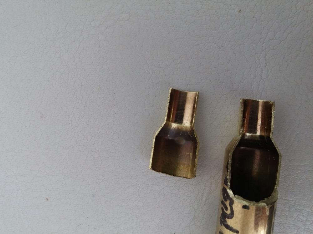

НСК-И Posted December 13, 2015 Share Posted December 13, 2015 А на этом фото вроде бы и без проточки ничего не мешает Протестировал вчера новую дрель(390 проходов точилкой) и подставку для замеров.Все отработало идеально. Подставка нужная опция,рекомендую. Пользоваться ей очень удобно,гильза ставится на подставку и сбоку поджимается микрометром,все очень просто,повторяемость 100%.Сейчас все замеры только с подставкой:) Link to comment
