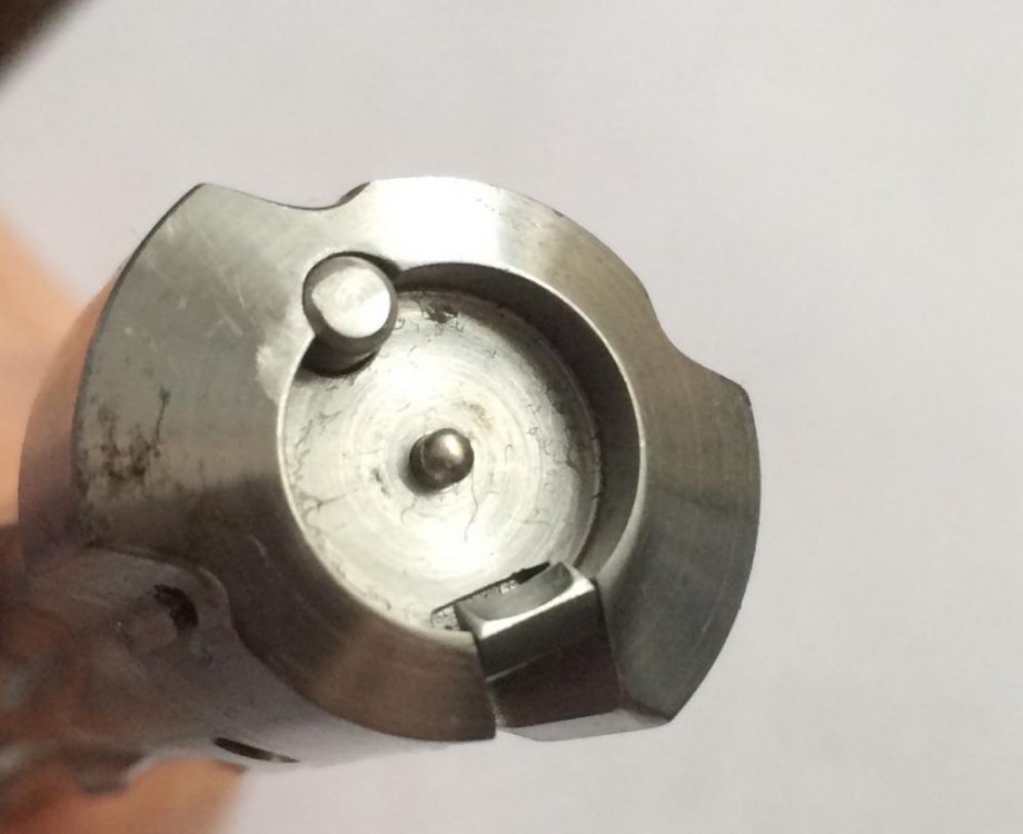

НСК-И Опубликовано: 16 марта 2016 Поделиться Опубликовано: 16 марта 2016 бойки вручены в основание или выточены цельным блоком? Если память не изменяет это цельная деталь ,бойки не вкручиваются.(но точно сказать не смогу) Ссылка на комментарий
СергейДОК Опубликовано: 16 марта 2016 Поделиться Опубликовано: 16 марта 2016 А фото получится сделать со стороны бойка? И на сколько они выходят в состоянии спущеном на зеркале затвора. Можно размеры? Мне очень это сейчас надо. Ссылка на комментарий

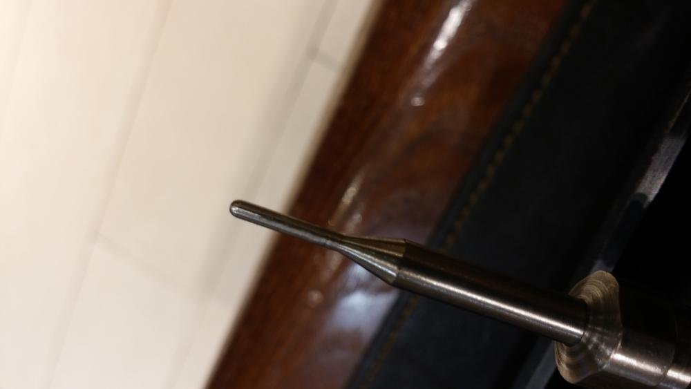

НСК-И Опубликовано: 17 марта 2016 Поделиться Опубликовано: 17 марта 2016 (изменено) А фото получится сделать со стороны бойка? Чуть позже,это целая спец операция :) пока с телефона (БАТ 2 упора) Земерить точно выход ударника не смогу,нет таких инструментов. Изменено 17 марта 2016 пользователем НСК-И Ссылка на комментарий
СергейДОК Опубликовано: 17 марта 2016 Поделиться Опубликовано: 17 марта 2016 Приветствую. Спасибо за это фото жду других. Замер быстро делается так: 1. Сначала до зеркала от кромки затвора 2. До бойка от кромки затвора 3. Вычислить разницу = вылет бойка. Я так замерил. Сошлось с цифрами до 0,1 мм с заводом. Точнее нет нужды. С уважением Сергей. Ссылка на комментарий
СергейДОК Опубликовано: 17 марта 2016 Поделиться Опубликовано: 17 марта 2016 И вот такой ракурс если можно :) Ссылка на комментарий

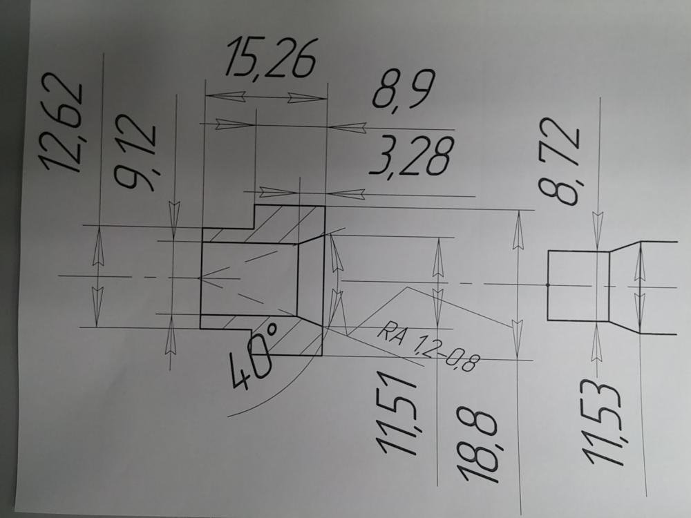

KIM1264 Опубликовано: 27 марта 2016 Поделиться Опубликовано: 27 марта 2016 Где то было в какой то теме чертеж и описание как выточить колпачок для замера опускания плечей гильзы! Может кто подскажит где глянуть? Перерыл кучу, не могу наткнутся! Ссылка на комментарий
Алекс61 Опубликовано: 27 марта 2016 Поделиться Опубликовано: 27 марта 2016 Где то было в какой то теме чертеж и описание как выточить колпачок для замера опускания плечей гильзы! Может кто подскажит где глянуть? Перерыл кучу, не могу наткнутся! Размеры в миллиметрах, для 308. Работает.Чертеж колпачка.doc Ссылка на комментарий
ВАГорбатый Опубликовано: 28 марта 2016 Поделиться Опубликовано: 28 марта 2016 Где то было в какой то теме чертеж и описание как выточить колпачок для замера опускания плечей гильзы! Может кто подскажит где глянуть? Перерыл кучу, не могу наткнутся! Зачем чертеж, гильза под руками + штангель. Надо знать только угол наклона плеч. Ссылка на комментарий
Joker68 Опубликовано: 28 марта 2016 Поделиться Опубликовано: 28 марта 2016 Про размеры говорить не буду, на чертеже почему то отверстие сделано цилиндрическим. Ссылка на комментарий
Алекс61 Опубликовано: 28 марта 2016 Поделиться Опубликовано: 28 марта 2016 Про размеры говорить не буду, на чертеже почему то отверстие сделано цилиндрическим. Колпачок ложится на середину скатов (плечиков) гильзы, чувствительность измерения очень приличная, синклеровский колпачок ушел в утиль. Конечно, если есть серьезный токарь, который выточит колпачок по стреляной гильзе, то это идеальный вариант, у меня такой возможности не было. Ссылка на комментарий
СергейДОК Опубликовано: 28 марта 2016 Поделиться Опубликовано: 28 марта 2016 Колпачок ложится на середину скатов (плечиков) гильзы, чувствительность измерения очень приличная, синклеровский колпачок ушел в утиль. Конечно, если есть серьезный токарь, который выточит колпачок по стреляной гильзе, то это идеальный вариант, у меня такой возможности не было. Если очень надо - то я помогу нарисовать точные размеры. Но можно синклеровский использовать (там точный угол для плеча и для компаратора уже готовый) если расширить внутреннее отверстие на 1,1 (+/-0,05) мм и сделать фасочку в том месте где переход шейки в плечи. Спасибо. Ссылка на комментарий
KIM1264 Опубликовано: 28 марта 2016 Поделиться Опубликовано: 28 марта 2016 Если очень надо - то я помогу нарисовать точные размеры. Но можно синклеровский использовать (там точный угол для плеча и для компаратора уже готовый) если расширить внутреннее отверстие на 1,1 (+/-0,05) мм и сделать фасочку в том месте где переход шейки в плечи. Спасибо. Будьте так любезны! С ув. Ссылка на комментарий
