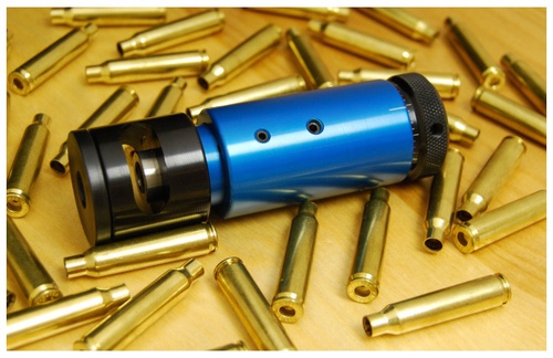

Вот самая лучшая "подрезалка":

Не первый день живём.;)
а это кто производит? интересно как работает?
нашел PMA trimmer работает по такому же принципу как и Lee, только стоит непомерно дороже.
Да нет, парни. Не всё так просто. Эти тримеры, что от Лии, что от Вильсона режут шею на одинаковую длину гильзы, но никак не на одинаковую длину самой шеи. Одинаковая длина шеи будет на этих тримерах только в том случае, если у вас гильзы выровнены по плечам. Чуть этот размер запляшет, например из-за разной упругости латуни или из-за разной толщины плеч, запляшет и длина шейки.
РМАшный тример режет шейку не опираясь на длину тела гильзы. Как упёрся в плечики, так и перестал резать. К нему специально существует набор эих ограничителей для разных патронов. И пох ему любые напряжения литуни и всё остальное.
Вы мне можете возразить, что гильзы перед трименгом должны пройти через фулсайз или через бодиматрицу. Отвечу. РМАшный тример отменяет эту процедуру. Она становится лишней, а это экономия времени. Это раз! Ну а во-вторых, вы хоть раз перемеряли компаратором длину тела ВСЕХ отформованных гильз после фулсайза? Ну и как? Всё точно до 0.001"? Сомневаюсь.
