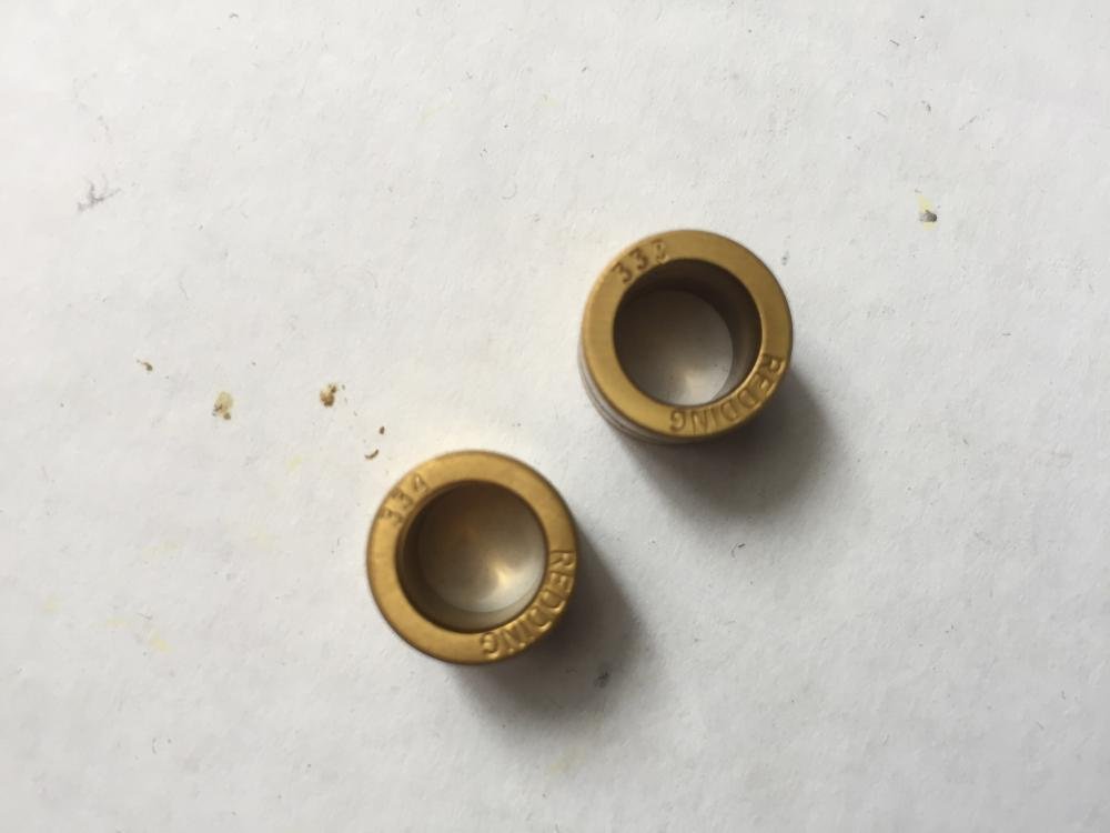

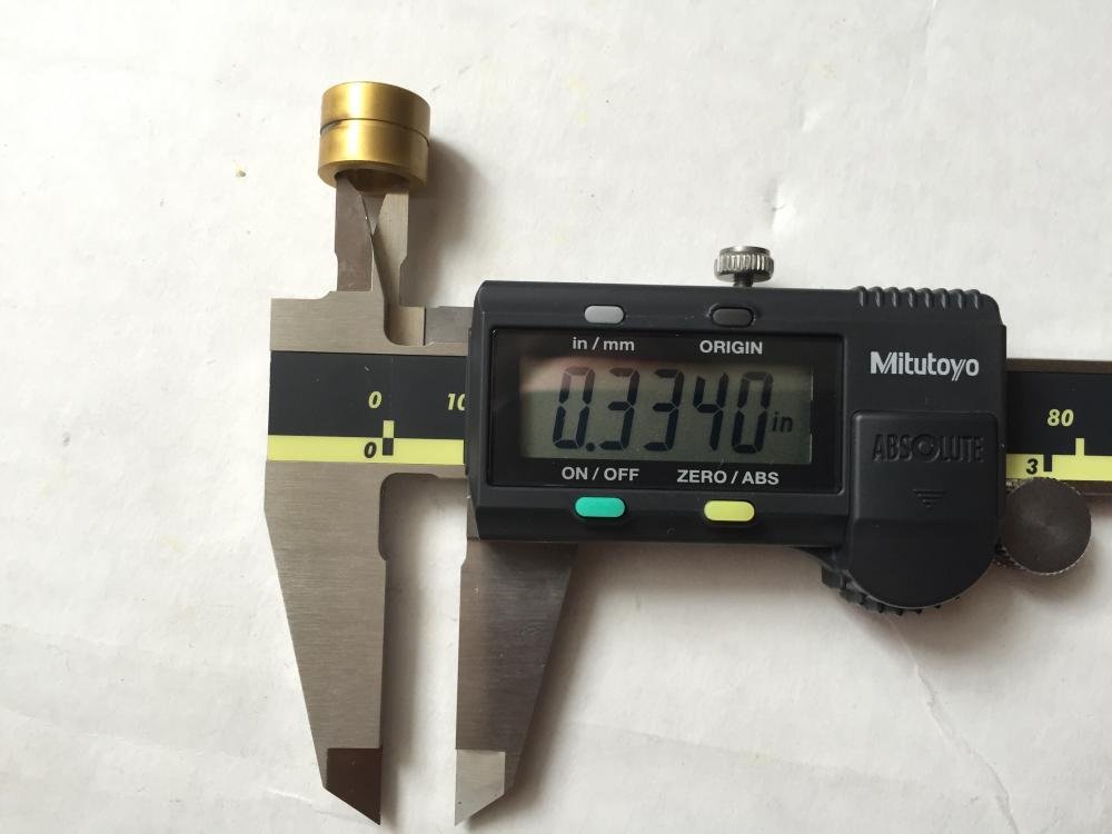

Как раз у реддинга он на одном из торцов выбит и в инструкции к матрице написано, что этой стороной вверх должен ставиться...image.jpg

Это со стороны надписи

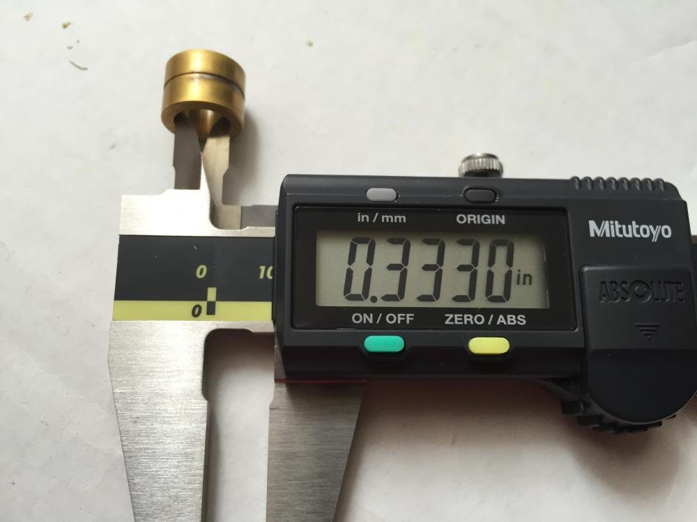

А это с противоположной... Бушинг 333-й
сшоркал бушинг гильзами:D
наверное не зря,рекомендации рединга,ставить бушинг,надписями вверх
