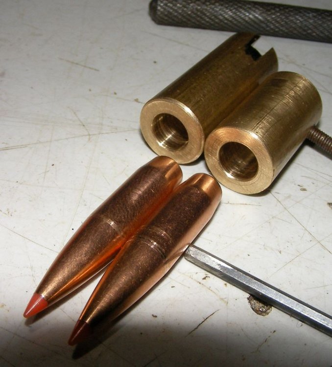

Поверьте, за десяток лет насмотрелся на море новых изысков
Верю. Но как мне кажется, изготовить нормальные измерительные приблуды не составляет особого труда. У меня заняло времени со вчера до сигодня. Это две латунные болванки и конусная развертка с 7.5 до 7.7 мм. Болванки проточены на станке и развернуты до диаметра 7,63. При вращении в них пульки, пояски (следы от поверхности касания), совпадают. Одна крепится на штангель - это компаратор, другая на шток посадочной матрицы. Только что опробовал. Вполне себе собирает изделие и контролирует 0,01мм.
Если винтовка не стреляет, то в 99% причина не во вновь надуманных проблемах, а в кривом исполнении элементарных вещей.
и тут абсолютно согласен, но косяка найти не могу. Задрал этот Саваж. :mad:
пояски от компаратора и штока посадочной до подгонки разверткой.
после подгонки.
фреза.
все в сборе на матрице. Ну как оно на штангеле, то наверное все знают :)
