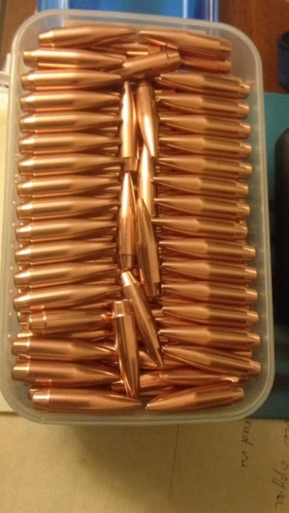

НСК-И Опубликовано: 3 сентября 2016 Поделиться Опубликовано: 3 сентября 2016 Т.е. иначе, совместить не совместимое. Хотеть, конечно, не вредно. Без тестов не обойтись.Сейчас мы гадаем полетит или не полетит.Гадать будем долго,но пока человек не проведет тесты ,он никогда не узнает истины.Для проведения тестов нужны условия,это очень важный момент!!!Головняков хватает :) Вот для примера,пройден весь путь https://reloading.cc/forum/showthread.php?t=1734&p=36527&viewfull=1#post36527 Сейчас правда нашли кастом пули в двух весах 250 и 270 гран,скоро подойдут и опять будем искать счастья :) А эти на десерт пойдут,параметров еще не знаю,но всё в процессе И тут можно посмотреть https://reloading.cc/forum/showthread.php?t=1157&p=23759&viewfull=1#post23759 https://reloading.cc/forum/showthread.php?t=1651&p=35234&viewfull=1#post35234 https://reloading.cc/forum/showthread.php?t=615&p=12659&viewfull=1#post12659 https://reloading.cc/forum/showthread.php?t=751&p=14925&viewfull=1#post14925 Везде ОДНА схема и по другому не бывает :)ИМХО Ссылка на комментарий
