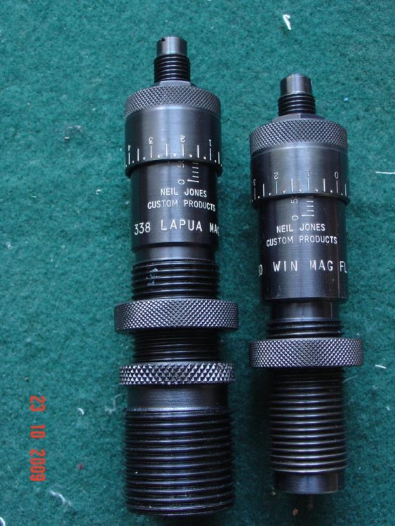

Илья Опубликовано: 11 октября 2016 Поделиться Опубликовано: 11 октября 2016 Вот еще про матрицы.КАСТОМ [ATTACH=CONFIG]13110[/ATTACH] ТУТ http://www.warner-tool.com/reloading-dies Игорь а вот эта проставка типа медного кольца (это типа регулировочной шайбы для бушинга.) Ссылка на комментарий
НСК-И Опубликовано: 12 октября 2016 Поделиться Опубликовано: 12 октября 2016 а вот эта проставка типа медного кольца (это типа регулировочной шайбы для бушинга.) Эту матрицу видел только на картинках :)сказать ничего не могу.Скоро товарищ такую получит и тогда все выясним. Ссылка на комментарий
ВАГорбатый Опубликовано: 12 октября 2016 Поделиться Опубликовано: 12 октября 2016 это типа регулировочной шайбы для бушинга. Похоже так, судя из описания есть возможность менять вкладыш в зависимости от используемого калибра. Монтажная высота бушинга как то должна регулироваться, возможно толщиной кольца. В описании упоминается что при условии отжига шейки гильзы возможно использовать до 50 циклов. Правда ценник на 546$, жесть :) Ссылка на комментарий
НСК-И Опубликовано: 12 октября 2016 Поделиться Опубликовано: 12 октября 2016 Правда ценник на 546$, жесть Ценник конечно ужас,по всей видимости это самая высокая цена на фулсайз матрицу в МИРЕ!!!Очень интересно,стоит ли она своих денег?!:) 50 циклов ,это серьезная заявка,особенно в магнумах :) судя из описания есть возможность менять вкладыш в зависимости от используемого калибра. Если всё так,тогда это очень практично.Один корпус и несколько разных вкладышей,вкладыши в идеале подогнаны под свой патронник.Вот это песня!:) Ссылка на комментарий
Игорь Владимирович Опубликовано: 12 октября 2016 Поделиться Опубликовано: 12 октября 2016 Вот еще про матрицы.КАСТОМ [ATTACH=CONFIG]13110[/ATTACH] ТУТ http://www.warner-tool.com/reloading-dies Что то я эту фразу из описания не понял. Die holder body & Lock ring (Your press must accept an 1 1/4-12 thread). 2 part .750 diameter die inserts for one caliber. У матрицы что нестандартная резьба к прессу? Ссылка на комментарий

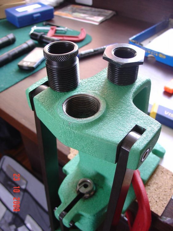

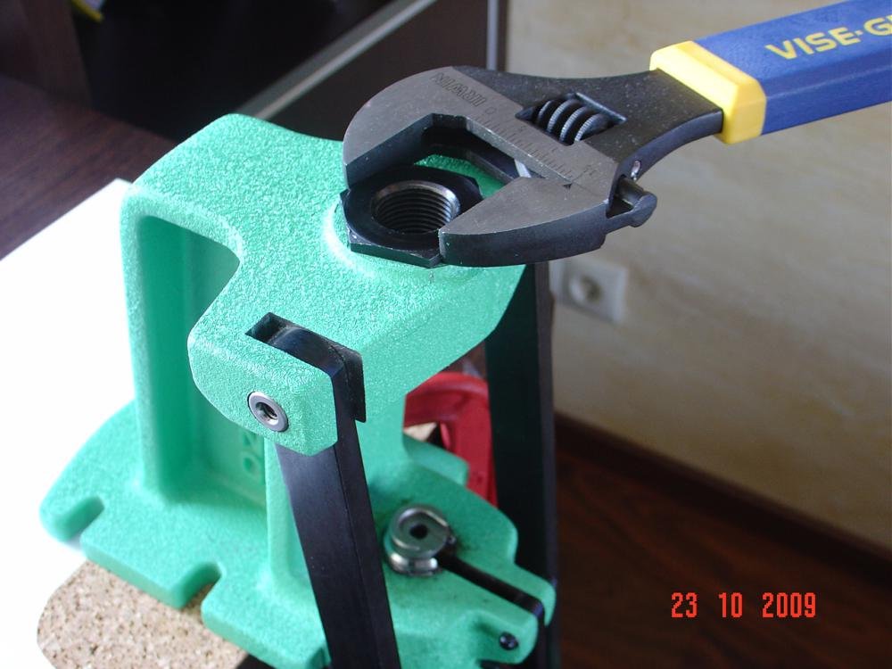

ВАГорбатый Опубликовано: 12 октября 2016 Поделиться Опубликовано: 12 октября 2016 Не берусь утверждать но получается что для использовании этой матрицы необходимо втулку из пресса убрать. (У втулки внутренняя резьба 7⁄8"-14, а с наружи 1¼"-12. Она же и теле пресса.) И уже в тело пресса вкрутить матрицу. Это для того чтобы максимально использовать тело матрицы. Диаметр вкладыша может быть максимум 0,75 от диаметра матрицы. Ссылка на комментарий

НСК-И Опубликовано: 12 октября 2016 Поделиться Опубликовано: 12 октября 2016 что для использовании этой матрицы необходимо втулку из пресса убрать. Это плохо.Есть большая вероятность,что появится биение.У меня была матрица(338 лм) для использования которой приходилось выкручивать стакан из пресса .Без стакана(втулка) на дульце появлялось большое биение которое ничем не исправить.Проблема скорее всего была в самом прессе или во фтулке которая шла с матрицей,совсем не хочется покупать матрицу за большие деньги и иметь при этом биение :) Ссылка на комментарий
