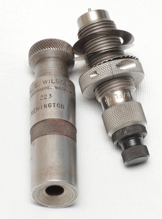

А здесь можете пояснить? Зачем все же 3 матрицы?
Фулсайз бушинговый,нексайз бушинговый и посадочная резьбовая.
В жизни нужны только две матрицы,фулсайз и посадочная,все остальные матрицы это деньги на ветер.Фулсайз желательно бушинговый,если его в природе нет,можно и без бушинга обойтись.
На фото ,простой набор из двух матриц,фулсайз бушинговый от реддинг и нажимная посадочная от вилсон.Набор на все времена и калибры.Дешево и сердито :)
Вот еще вариант,фулсайз кастом бушинговый сделана по гильзам под конкретную винтовку(ТРГ) и нажимная посадочная вилсон 338 LM.
Кастом матрицы это конечно хорошо,но там тоже есть нюансы и по этому можно легко обойтись обычными матрицами.ИМХО

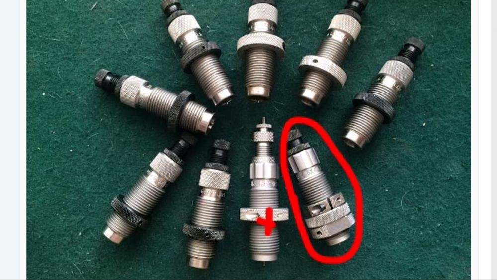

На фото обвёл красным если не ошибаюсь матрица Whidden Gunworks, если да то хотелось бы услышать отзыв о данной продукции.
Это хорошие кастом матрицы,их делают по стреляным гильзам(в том числе).Все мои матрицы от этого производителя сделаны по гильзам,я полностью доволен.
Завладел таким комплектом фул и посадочная, обычными не по гильзам деланными, первое впечатление был легкий испуг, посадочная вообще не понятно из чего сделана, очень легкая, хотя сажает точно согласно шкале, фул тоже показалась легче той же рединг, вообщем на настоящий момент двоякое впечатление, поработать с ними ещё не успел, поэтому решил задать вопрос.
