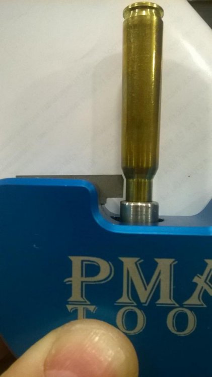

Нужно точить резец чтобы его ширина была меньше длины шейки гильзы.Но будьте осторожны при перегреве резца его твердость опускается.WP_20170303_003.jpg

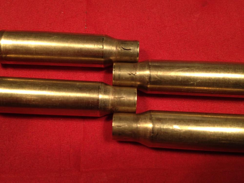

У меня, например, какая-то фигня, неподвластная обычному разуму (С) :)
.308 Лапа, смазанные, непроточенные, исключительно фуллсайз.
Навески, (приблизительно поровну) 43.5 Lovex D73.6 под 168 гр. Nosler и дозвук 6.5 гр. Titegroup под 190 гр. свинца Lyman #311644.
После шестого цикла в одной сотне сразу 4 шт. трещины вдоль дульца. Лопнули именно на дозвуке.

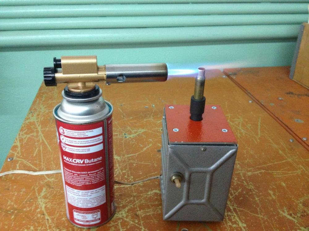

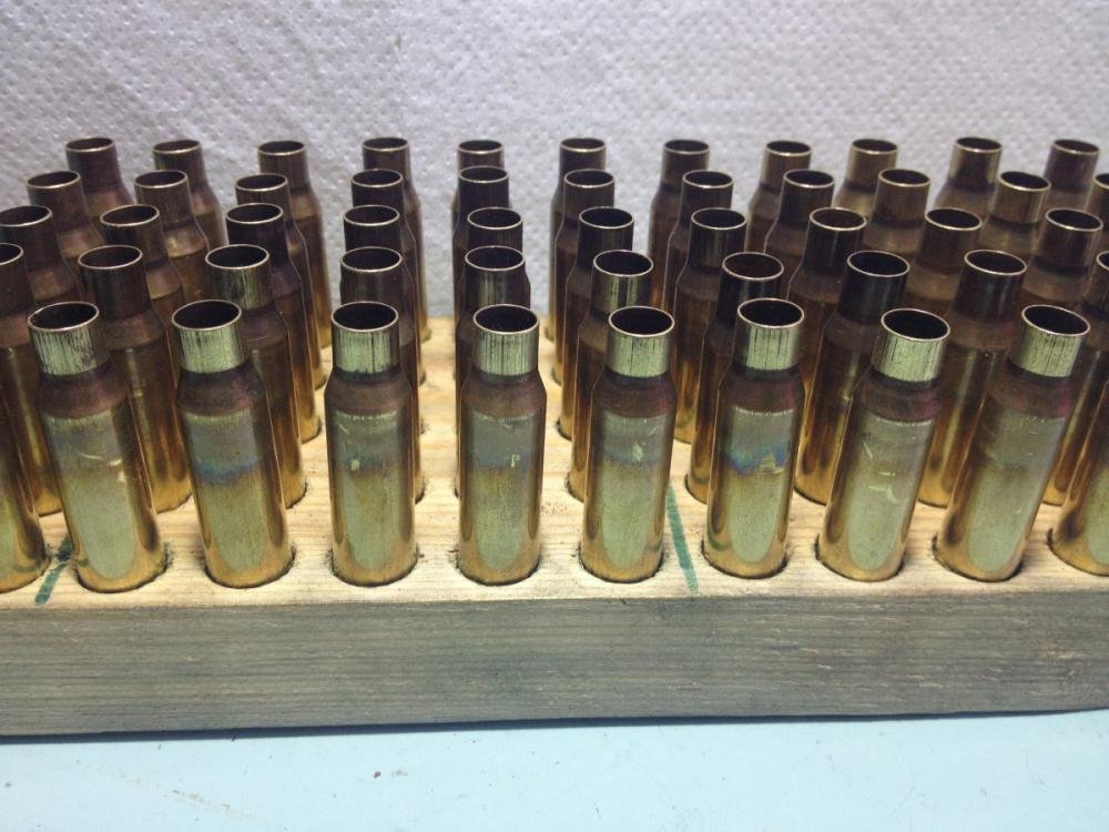

Не равномерный отжиг.Плечи по разному будут.

Пока забогатею на точилки, трубный микрометр и проч. уже руку набью на непроточенных гильзах)))
