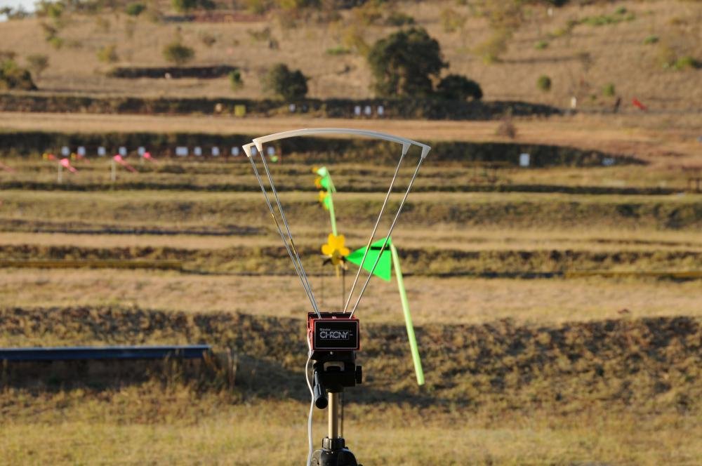

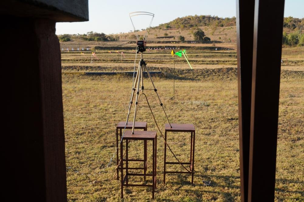

НСК-И Posted June 4, 2015 Share Posted June 4, 2015 (edited) Зная свою кучную скорость, получить ее на других компонентах. Однажды видел такую историю.В Африке на ЧМ все(кроме местных и хитрого Рэтигана) были в равных условиях,все получили новый порох (местный),погодные условия не позволяли настраивать винтовку и французы достали скоростеметр и начали подгонять новый порох под свои скорости. В итоге ,я не знаю что у них получилось,судя по результатам все было не очень хорошо.Возможно просто не смогли настроить винтовку из-за ветра,а возможно и схема не сработала. Я не верю в кучные скорости,я верю в полку:) на конкретном порошке+пуля+глубина посадки пули.Считаю,что при смене комплектухи на другие номера и другие бренды пуль ,нужно настраивать все по новой не обращая внимания на старые данные.ИМХО Кучность важнее чем скорость! Недавно настраивали две разных сако 223,одна пуля,один порошок,но совершенно разные полки,разная глубина посадки и соответственно разная скорость.Нет смысла копировать чужие или другие варианты.ИМХО Edited June 5, 2015 by НСК-И Link to comment
