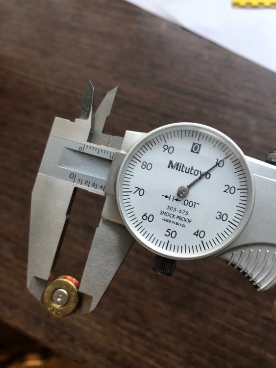

Gorski-RSO Опубликовано: 11 февраля 2019 Поделиться Опубликовано: 11 февраля 2019 В сообщениях выше писали, что в первые циклы проточка чуть растет, хотя я не совсем понимаю физику данного процесса. Логически, рост проточки означает наличие остаточной деформации, т.е. предел упругости проехали. Допускает ли такое давление данный калибр, ХЗ. Это надо замерять давление в патроннике на таких навесках и сравнивать его с СИПом. У нас пока никто этого не делает. Много вопросов также к способу замера и инструменту. Чем замеряли? НСК-И пишет так: после первого цикла, проточка может вырасти до 001. Может 0005, но вырастит точно. ДАЛЬШЕ ОНА УЖЕ НЕ РАСТЁТ. ( ПО ИДЕЕ) Делаю так и не парюсь:) для некоторых признак давления может быть затвор в глазу...Хз))) Ссылка на комментарий
VARIN Опубликовано: 11 февраля 2019 Поделиться Опубликовано: 11 февраля 2019 Замерял штангенциркулем Ссылка на комментарий
Gorski-RSO Опубликовано: 11 февраля 2019 Поделиться Опубликовано: 11 февраля 2019 Замерял штангенциркулем Все правильно ) Ссылка на комментарий
VARIN Опубликовано: 11 февраля 2019 Поделиться Опубликовано: 11 февраля 2019 Есть какой-то специальный инструмент для этого ? Ссылка на комментарий
НСК-И Опубликовано: 12 февраля 2019 Поделиться Опубликовано: 12 февраля 2019 Делаю так и не парюсь Всё правильно :) За точку отчета нужно брать размер проточки после первого ,формовочного выстрела.Выстрел должен быть правильный,гильза смазана,навеска минимальная.После выстрела гильза оживает ,делаем замер проточки штангелем и оставляем этот размер за точку старта.Дальше только контроль. Из практики.Если проточка пошла ,это сразу ощущается на посадке капсюля и наоборот.Если капсюль стал слабее садиться,значит пошла проточка.Если затвор на открытие после выстрела стал тяжелее работать и это явно отличается от обычной работы,то все признаки превышения будут в одном месте :) и проточка и капсюльное.Проверял много раз :) Ссылка на комментарий
VARIN Опубликовано: 12 февраля 2019 Поделиться Опубликовано: 12 февраля 2019 На новых гильзах Лапуа разница в диаметре проточки также наблюдается до .001. То есть за основу берется уже диаметр на стреляной гильзе и рост на .001 допустим ? Ссылка на комментарий
Фр31 Опубликовано: 12 февраля 2019 Поделиться Опубликовано: 12 февраля 2019 Замерял штангенциркулем Я сомневаюсь в корректности замеров таких величин штангенциркулем. Только грубо можно прикинуть. Больше смотрю на усилие при открывании затвора и посадку капсюля. Плюс на Реме хорошо показывает "пятак" выбрасывателя. Ссылка на комментарий

Remington700-223 Опубликовано: 24 февраля 2019 Поделиться Опубликовано: 24 февраля 2019 Господа! Подскажите как измерить проточку? Ссылка на комментарий
nfc Опубликовано: 24 февраля 2019 Поделиться Опубликовано: 24 февраля 2019 50 минут назад, Remington700-223 сказал: Господа! Подскажите как измерить проточку? Штангенциркулем. https://reloading.cc/search/?q=проточка С уважением, Алексей Ссылка на комментарий
Remington700-223 Опубликовано: 24 февраля 2019 Поделиться Опубликовано: 24 февраля 2019 Понял спасибо ! Ссылка на комментарий

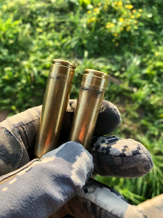

НСК-И Опубликовано: 16 октября 2023 Поделиться Опубликовано: 16 октября 2023 (изменено) Убеждать никого не нужно, достаточно озвучить свою позицию. А для понимания ситуации с проточкой, достаточно взять в руки штангель 🙂 Нормальная проточка и после передоза. На фото, жесткий передоз и все признаки сразу . Вылетел капсюль, работа затвора, проточка. Очень наглядно 🙂 понимание передоза приходит сразу ! Изменено 16 октября 2023 пользователем НСК-И Ссылка на комментарий
