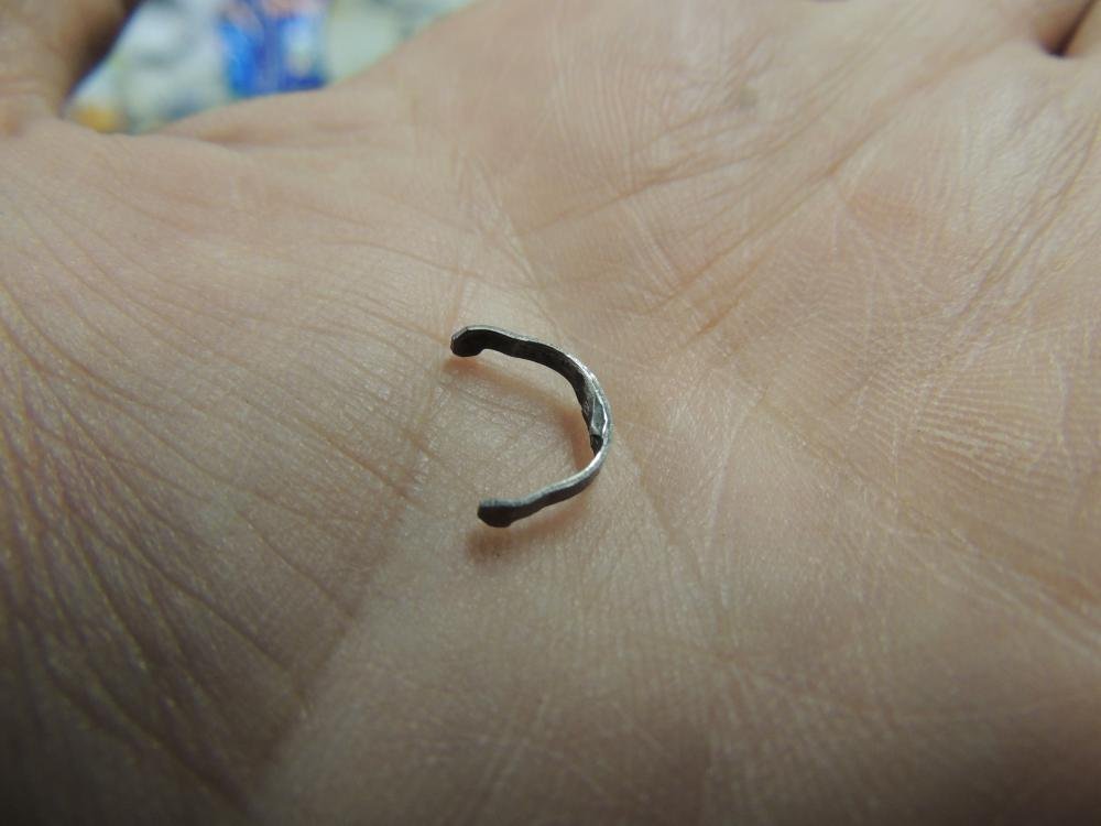

Игорь Владимирович Posted August 13, 2015 Author Share Posted August 13, 2015 Вот так износился экстрактор за 20 выстрелов. Видать заводской брак. Link to comment

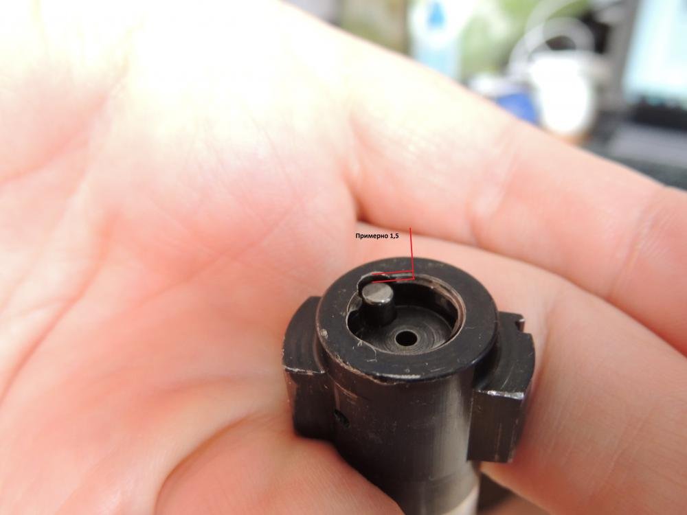

Игорь Владимирович Posted November 4, 2015 Author Share Posted November 4, 2015 Коллеги посмотрите на выбрасыватель. У него высота должна быть на таком уровне или выше? Помогите разобраться. Link to comment

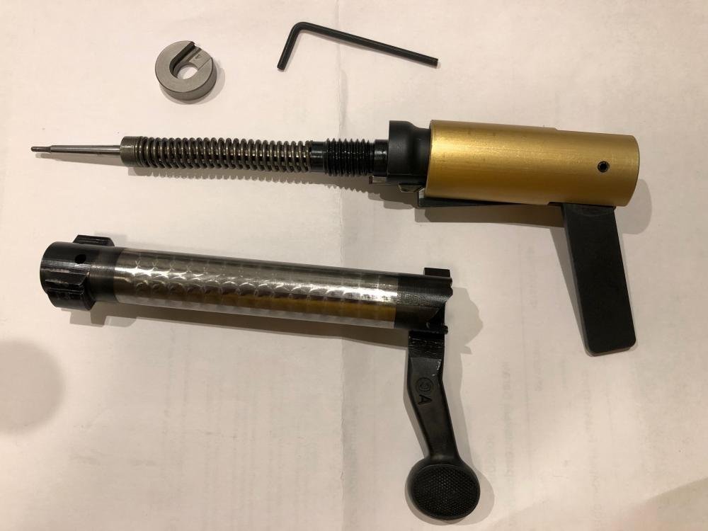

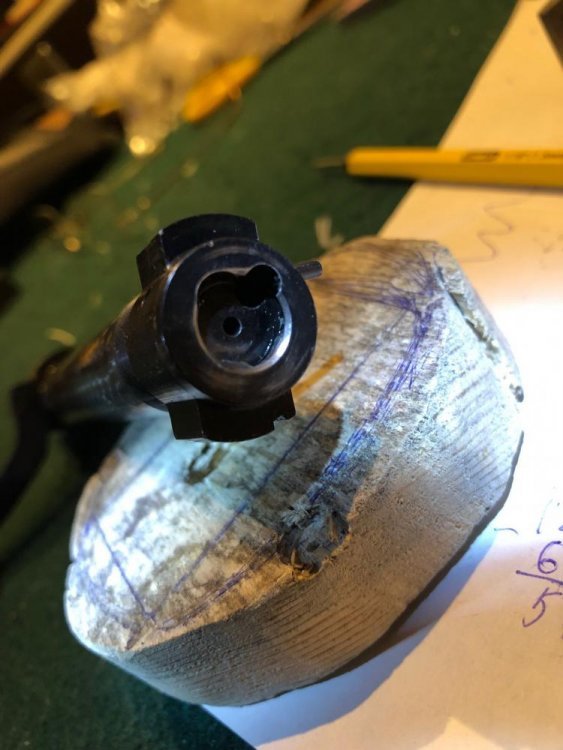

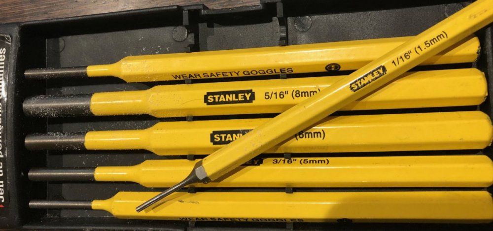

НСК-И Posted March 13, 2019 Share Posted March 13, 2019 (edited) В 04.11.2015 в 13:00, Игорь Владимирович сказал: У него высота должна быть на таком уровне или выше? Должна быть просто мягкая пружина,давим пальцем на толкатель и под усилием пружина должна сжиматься. 6 часов назад, Remington700-223 сказал: подскажите как разобрать и насколько нужно укоротить пружину эжектора чтобы гильзы далеко не выкидывало? Разбирается просто,разбираем затвор,подбираем по диаметру выколотку, ставим затвор на удобную подставку(любую),вставляем выколотку в отверстие и очень легкими ударами молотком по выколотке выдвигаем(выбиваем) из тела затвора поперечную ось которая держит толкатель и пружину.Это очень просто. До конца выбивать ось не нужно,она выдвинется и останется на другом конце затвора.На фото видно выдвинутую ось. Далее ,придерживаем пальцем толкатель с пружиной и извлекаем выколотку,это освободит толкатель с пружиной и его можно будет спокойно вытащить.Подрезаем пружину на два витка смело :), собираем и по новой тестируем выброс гильзы и замятие дульца гильзы.При обратной сборке подставляем выколотку большего диаметра к оси и потихоньку забиваем ее обратно,толкатель с пружиной должен быть утоплен в тело затвора.Не нужно стучать молотком по оси чтобы не замять её,лучше стучать через выколотку большего размера.Если замятия дульца нет,смотрим на выброс гильзы,если далеко выбрасывает,опять разбираем и подрезаем еще на один виток.Если это не помогает,меняем пружину на более мягкую.Проблема замятия и дальнего выброса только в пружине,она просто очень жесткая.На кастом затворах пружина мягкая и легко продавливается пальцем.на заводских затворах она всегда жесткая и пальцем ее не продавить.Самая жесткая на блазере R 93 :) там только замена :) Edited March 13, 2019 by НСК-И Link to comment

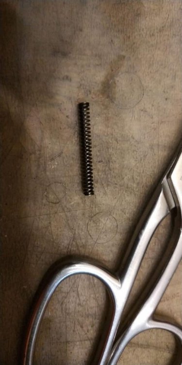

Игорь Владимирович Posted March 14, 2019 Author Share Posted March 14, 2019 9 часов назад, НСК-И сказал: очень жесткая Интересно от авторучки подойдет? 🙂 Надо попробовать будет. Link to comment
НСК-И Posted March 14, 2019 Share Posted March 14, 2019 1 час назад, Игорь Владимирович сказал: Интересно от авторучки подойдет? Может и подойдет,пробуйте.Сам в поиске,найду сообщу :) пока руки не дошли до пружины,два раза укоротил,сейчас третий раз укорочу и если не заработает,буду менять. Link to comment

Remington700-223 Posted March 22, 2019 Share Posted March 22, 2019 (edited) Всем спасибо. Ослабил эжектор. Получается срезал 6 витков и растянул пружинку где то на 2 мм. 5 мало. 6 Много Edited March 22, 2019 by Remington700-223 Link to comment
НСК-И Posted May 18, 2019 Share Posted May 18, 2019 (edited) В 22.03.2019 в 23:26, Remington700-223 сказал: Получается срезал 6 витков и растянул пружинку где то на 2 мм. 5 мало. 6 Много Мне подрезка не помогла,подрезал несколько раз,пружина оказалась просто жесткая.Заменил на мягкую и всё заработало,как часы.Вопрос закрыт. Довел до ума экстрактор,сейчас затвор с патроном закрывается очень хорошо Edited May 18, 2019 by НСК-И Link to comment
