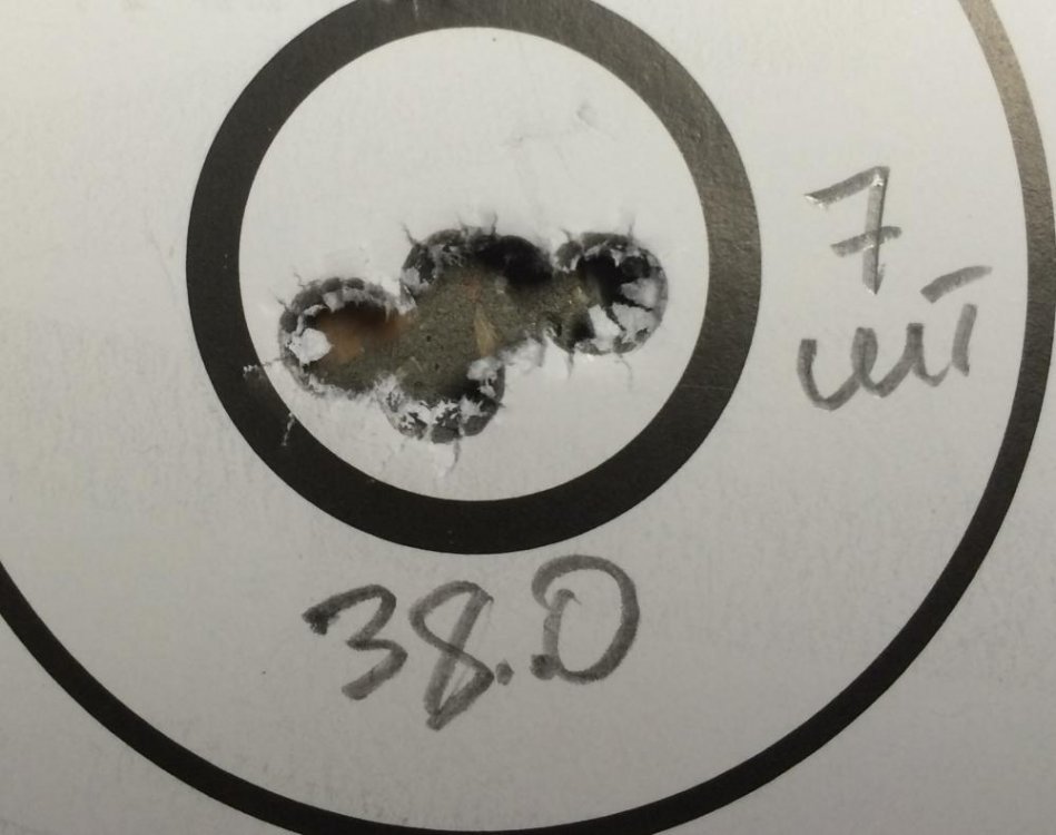

А-мах 52 ВВ 133 25.0, нарезы

СМК 52 ВВ 133 25.0  нарезы

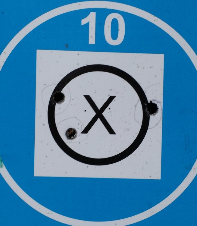

СМК 52 ВВ 133 24.4  нарезы

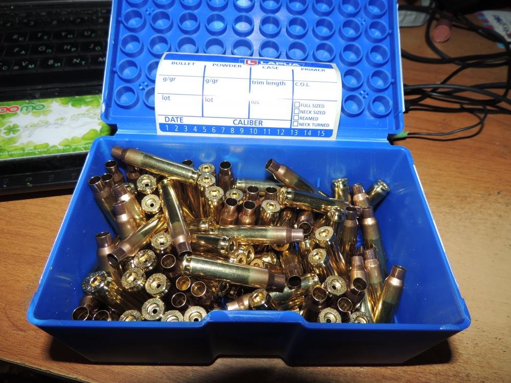

Гильзы лапуа.стенки точу 0.0125,бушинг  248-247
Гильзы подрезаю до 1.750,как гильза вырастает до 1.755 подрезаю.Все замеры и подрезания делать после фулсайза!

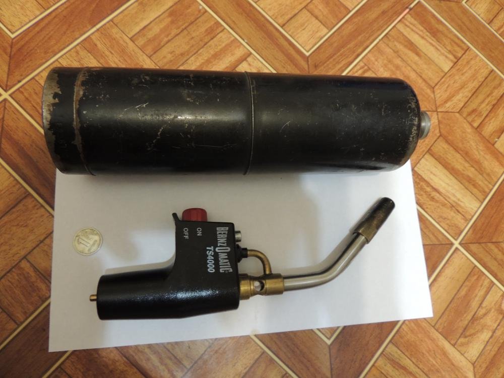

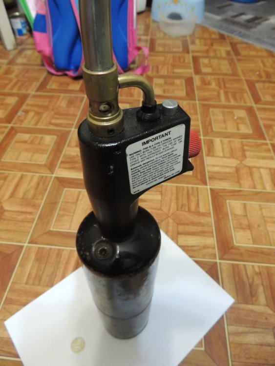

Вот такую вот горелку рекомендую для отжига. Пламя острое как у автогена. Баллон имеет клапан для стравливания избыточного давления при заправке, объем примерно 1,5-2 литра. Хватит на всю жизнь. :)
