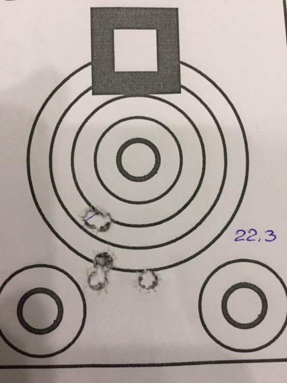

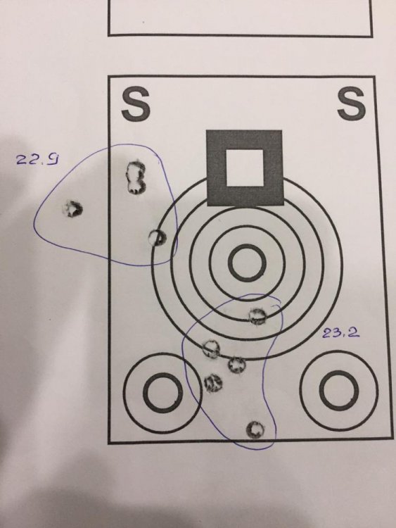

Братцы, спасайте-выручайте. Отстрелял в выходные лесенку по навеске. От 22грн до 25грн. Превышения не получил :confused: Хотя по мануалу VV максимальная навеска - 21,9. Потому и начал с 22-х
По мишеням:IMG_0656.jpg
Нихрена не понимаю куда дальше двигаться. Вниз от 22... (если выкинуть верхнюю дыру - вполне красиво, а эту мог и сорвать просто). Или в районе 23,8? Или дальше попробовать подняться по навеске? Или учиться стрелять? :rolleyes:
Ах, да... Карабин Blaser R8, твист 10. Пуля SMK 69 грн, гильзы подготовлены по науке
капсуль CCI, порох Сунар 1/08к (соотв VV 130-133) Пуля в нарезы.
PS: Еще одна непонятка... Если при увеличении навески (увеличении скорости) точка попадания смещается вниз, значит прицел пристрелян в первый ноль, а не во второй?
Знаю пару людей,у которых с блазера 223,не полетела 69СМК,ни на одном порошке. танцы с бубнами были. не помогли. пробовали сунар 7/13,сунар 1/15,вихту 540. не летит.
у меня на С7/13 22,8 летит 0,5МОА. хотя пару раз,гвоздь забивал на 100м
Поменять пулю,есть подозрение,что она не подходит под твист.
Для 8го твиста идеально подходят 69смк,77 смк и 80 влд.(это проверенные варианты). Для 69смк вв 133,для 80 влд вв 140.На ВИХТЕ.
Я бы начал именно с замены пули и порошка,сунар поменял на вихту.

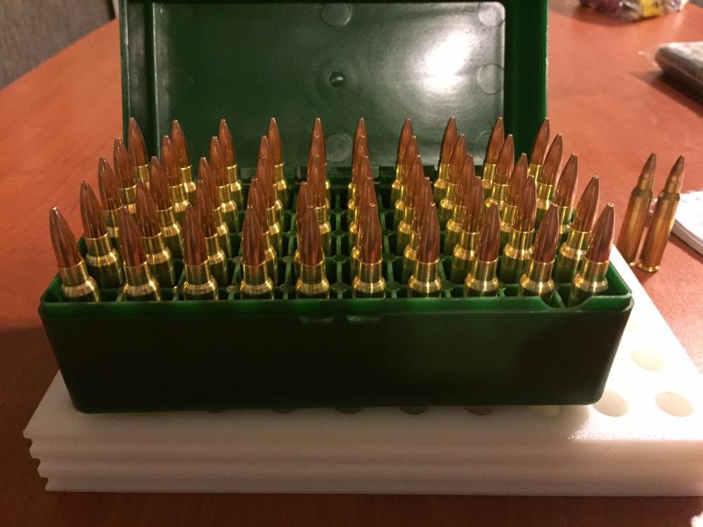

Хм... Печально. У меня их 500 штук :)
VV 540 есть. Можно попробовать не ней, но там проблема с заполнением гильзы. Пуля вставляется с основательным хрустом. Заполнение порохом по горлышко... Правда пробовал на Scenar. Она подлиньше вроде будет...
Понял. Спасибо. Попробую собрать еще раз с SMK на VV-540. Если лучше не будет - то вернусь на Scenar-69. Там 0,3-0,5 минуты получались даже на этом же Сунаре.

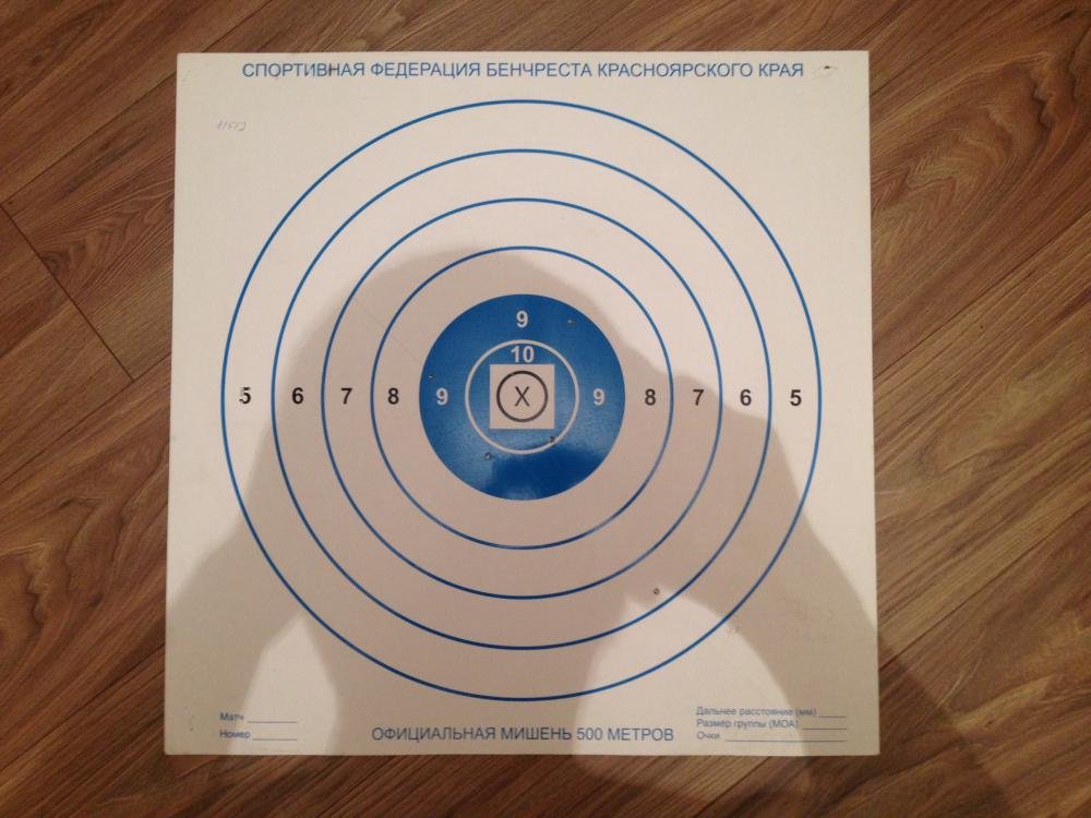

результат какой в МОА?
на природе
до 300 метров 0.5
до 500 0.9
до 700 1.6
по 5-ти
Это лучшее! Но чаще 4-е очень хорошо, а 5-я в отрыве и чаще именно последняя (наверно мандраж увидев хорошую группу!)
Хочу Сунар сменить на VV540 и прогнать ТМК и Сценар занова, а то Красноярск не за горами!

Карабин Blaser R8, твист 10. Пуля SMK 69 грн, Летит и летит очень хорошо.Все дело в сунаре при изменение температуру на пару градусов в минус начинаются танцы с бубном.Попробовать надо 22.9 гр.- 23.1 гр. Проверено. https://reloading.cc/forum/showthread.php?t=1550&page=2
Изменено пользователем psv
С уважением, Сергей.
Понял. Попробую еще раз. Да, стрелял при -4. Попробую в закрытом тире при плюсовой температуре. Чисто ради эксперимента...
По результатам отпишись. а то у нас,не могут настроить. ни на сунаре,ни на вихте
