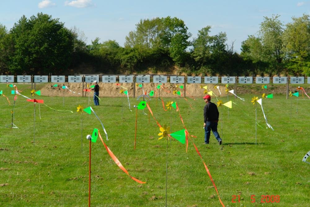

Игорь , а с каким интервалом стоит устанавливать флаги? Дапустим если из 223 стреляем на 300 метров, сколько надо флагов? С каким шагом их расставлять?

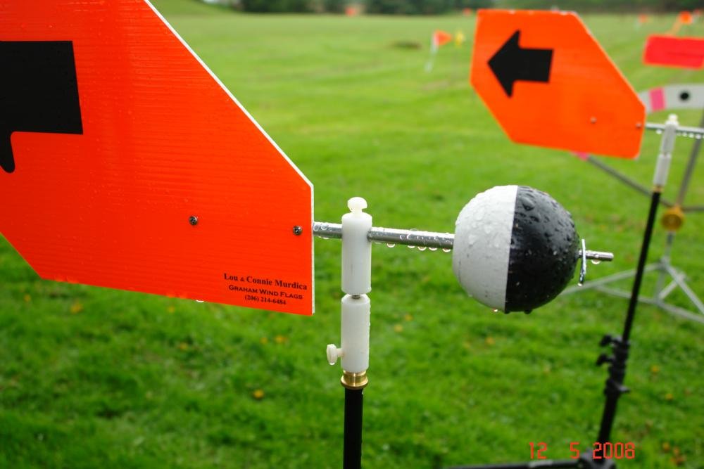

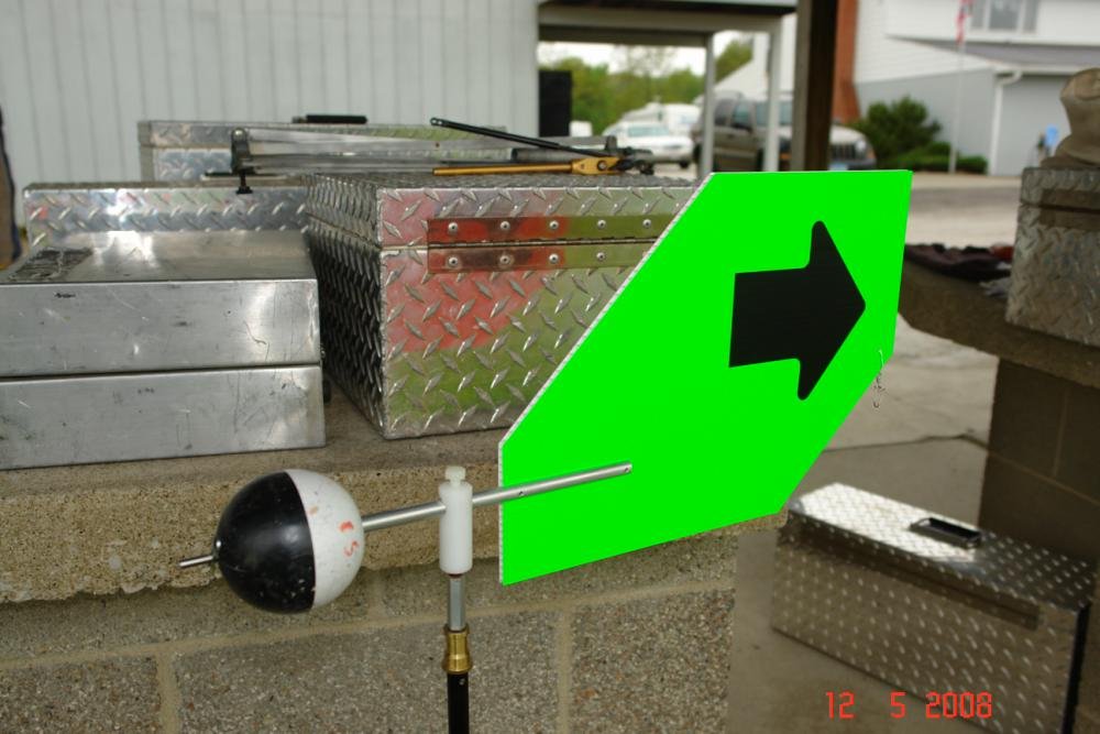

как говорят,флагов много не бывает. но главное во флагах это пропеллер,с одной крашенной лопастью. по количеству оборотов,можно посчитать скорость ветра,а следовательно,сделать поправку.
По большому счету зависит от ландшафта,ямы,горы и т.д нужно учитывать.Если все прямолинейно(ровная поляна) на 300м достаточно 6 флагов,первые четыре установить на 150 м с равным интервалом,от стола отступить метров 10-15,пятый поставить на 200м,шестой на 270.
На 100м четыре флага,первый 10м от стола,четвертый 15 м от мишени,остальные между ними с равным интервалом.
на 200м пять флагов,первый 10м от стола,пятый 15 метров от мишени,остальные с равным интервалом.
Пропеллер не главное вообще,есть много флагов вообще без пропеллера.

На этом видео ВСЕ флаги без пропеллера (смотреть с 3.03)
Скорость ветра смотрят по ленте,как она отклоняется относительно земли и конечно по пропеллеру.Но это все на любителя,кто как привык.Лента информативнее и главное,быстрее по восприятию.ИМХО Ветер 0,лента висит,ветер задул лента начинает подниматься ,как стрелка у часов с 6 и до 9 или 3.В книге Тони Боера про это есть с картинками.
