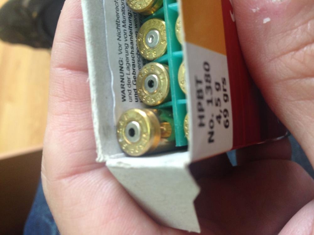

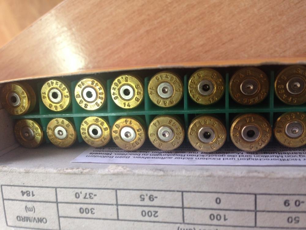

пока жду остатки оборудования и ищу пули с порохом(капсуля уже пришли)), практикуюсь заводскими.
как уже писал ранее, самые кучные FIOCCHI, но хочется дешевле.
нашел чехов, ранее отстрелял пачку, всё ок, пол минуты стабильно, для практики нормально, а взял ещё две пачки, правда в другом магазине, у них капсуль пробивает.
Это капсуль плохой или передоз по навеске? тут же стреляю FIOCCHI и всё ок.
Кстати имей ввиду что у S&B еще и пули - биметалл... В общем, не самый хороший выбор. Из недорогих и имеющихся в наличии в магазине лучше PMP
В красной упаковке s&b match томпак 100% можете магнитом проверить. Стрелял этим патронам из 308й тикки куча хорошая для завода.
С ув...
Когда пробиваются капсюля ,в первую очередь нужно разобрать затвор и убрать из него высечку от капсюля.Если это не сделать,затвор перестает правильно работать.Нужно промыть,продуть и т.д.
Спасибо, за совет,
уже разобрал и промыл, продул, т.к. заглушку пластиковую на затворе отломило пороховыми газами из пробитых капсулей и решил посмотреть что же там в самом затворе творится).
